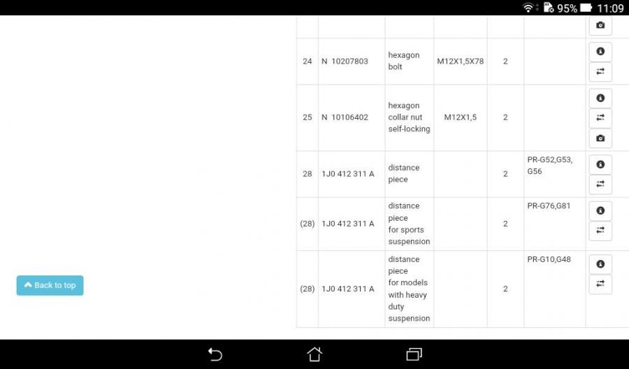

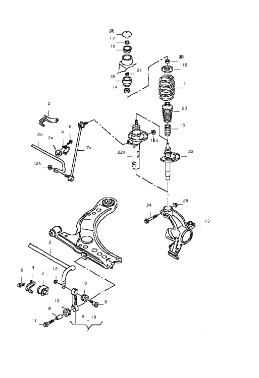

Multumesc. Nu prea, arata doar pozitia pieselor.M-am uitat in  etka online, de ex pozitia 28 din desen la mine lipseste si pe o parte si pe alta. Dar nu conteaza prea tare decat la inaltimea( garda la sol a suspensiei). Problema la mine este ca atuci cand strang piulita ( din desen nr 21), aceastaar trebui sa straga pe inelul metalic al rulmentului(nr 14 in desen). Datorita unui guler prea inalt al flansii (nr 18), piulita nu atinge rulmentul cq sa es stranga pe el, se stange pe gulerul ala de cauciuc si face ca flansa sa nu se mai rotească. La voi unde strange piulita, pe rulment sau pe flansa de cauciuc?
Am incercat sa fac un desen, este vorba de spatiul marcat cu rosu, piulita nu ajunge la rulment. Cum este normal? La voi cu este?

Ieri am facut schimb de flanse+rulmenti Lemforder. Kitul 25346 01, 95ron 2 seturi. Am constatat ca rulmentii erau ok, nu era nevoie de noi. Insa a fost cand am avut kit de suspensie coilover, unde nu am mai folsit talerul metalic, astfel ca apa de pe jos intra direct la rulmenti, distrugandu-i la relativ scurt timp. daca ai suspensie OE sau asemanator, rulmentii aia nu au moarte. Erau ca noi, vaselina in ei, cursa interioara impecabila. Cei de pe coilover erau ruginiti si faceau zgomote deja, era spalata vaselina.
In alta ordine de idei, am studiat in detaliu ce se intampla la montaj.
Talerul metalic, piesa 19 din schema de mai sus intra pe axul telescopului, cota foarte apropiata. Peste vine rulmetul de presiune, buza lui superioara calca pe umarul tijei telescopului, astfel incat chiar daca il strangi foarte tare, nu strici rulmentul, deoarece partea de jos a rulmetului calca pe taler, care e impuns in sus de arc, cand masina sta pe roti. Asfel incat daca arcul e comprimat de presa de arc, acel taler se misca usor chiar daca rulmentul e strans la cuplu. Asta se poate vedea si de sub aripa, daca acel taler sta sau nu pe ax. Fiind foarte apropiate cotele exista posibilitatea sa ciupesti acel taler si el sa nu intre pe axul telescopului. Dupa strangerea celor 2 piulite de 21 mie mi-au ramas in ambele parti 8 spire de filet goale.
Este exact ca si in schita de mai sus facuta de @ionut_dragos
Umarul ala de la flansa de cauciuc este doar sa tina pe pozitie si flansa, nu acolo se genereaza cuplul de strangere. Se si vede amprenta piulitei pe rulmentul vechi.
