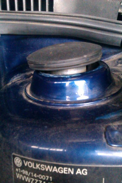

Bună ziua,am o problema la flanşe,adică nu stau corect ci strâmb sau aşa ar trebuiIMAG0213.thumb.jpg.9da5e89a86000a5927dfc

am schimbat flansele si rulmentii pe fata in service acum un an am rulat 3000km batraneste si cu grija iar acum flansele sant praf au joc 2cm ambele ;flansele sant lemforder ;daca nici lemforder nu mai e cea fost de care sa pun ca trebuie sa le schimb?

cosbur, masina e pe teren plan? Daca da, pbma nu e din flansa, posibil sa fie din brat, telescop, iti recomand o geometrie. Posibil si de la niste bucse uzate sa se intample acest lucru.

multumesc pt raspuns MURARU DAN flansele au fost cumparate de la un mag de piese auto impreuna cu mai multe piese ;distributia,senzor temperatura hella, ulei,termostat,antigel,bucse brate fata si nu am avut probleme aveam incredere in acest mag probleme sant doar cu flansele si au fost montate in prezenta mea dar am demontat ciuperca aia metalica si se vede ca cauciucul de la flansa este rupt la ambele st si dr
