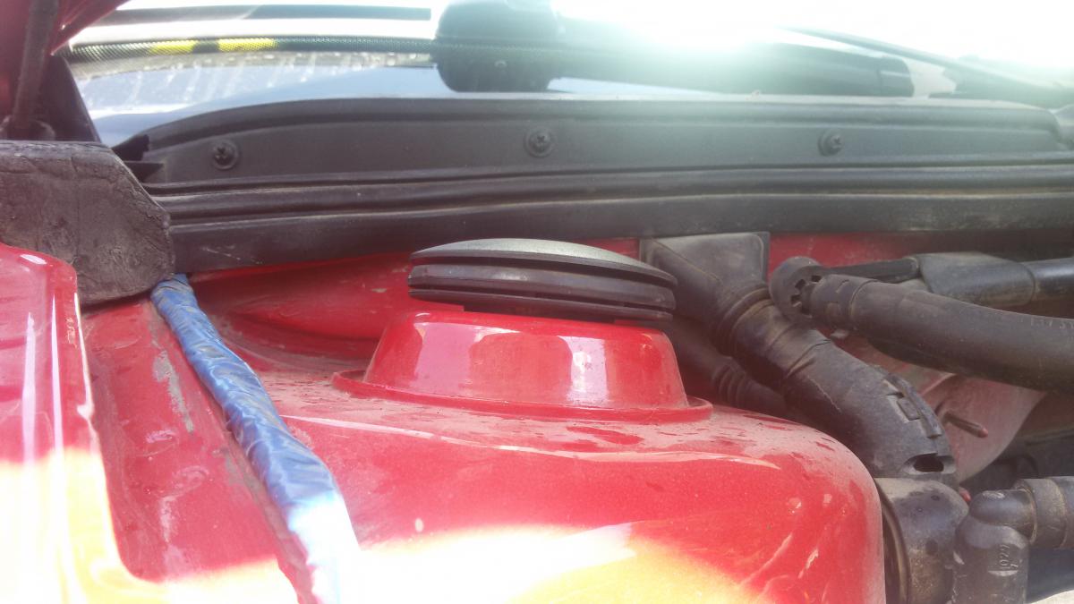

O intrebare
E normal ca deja sa se vada ridicate (erau lipite cand le am inlocuit) ciupercile cu flansa si rulment lemforder?
Schimbate in martie.
daca nu merg amortizoarele cum trebuie... probabil ?
Modificat de drazzy
Amortizoarele au 2 ani monroe. Poti detalia "nu lucreaza cum trebuie"?
