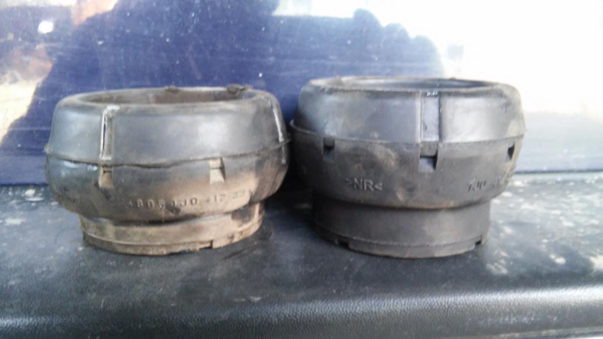

Am schimbat astazi flansele si daca tot mi-am amintit de topicul acesta am zis sa fac niste poze.
Flansa veche.
post-16597-0-42443400-1429196151_thumb.j
Flansa noua.
post-16597-0-43447200-1429196173_thumb.j
O comparatie (stanga, cea veche, montata acum aproximativ 70.000 km).
post-16597-0-33365800-1429196229_thumb.j
Alex tu ai pus flanse pe original sau ma insel?? te intreb ca am mai vazut la un coleg flanse OEM montate, dar tot mai avea cam 1 cm distanta, dar la tine stau perfect talerele...

Tot Lemforder sunt si ale mele, dar au cod de original pe ele.
Curios cum stau lipite.
Si eu cand mi-am schimbat flansele si rulmentii acestora (oem) mai aveam cca 1 cm spatiu. Posibil sa conteze si starea amortizoarelor si a arcurilor.
