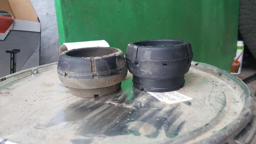

am schimbat si eu flansele de la amortizoare si bucsele de la bara stabilizatoare
flansele/rulmentii le-am comandat pe lemforder si au venit cu codul de original pe ele si erau identice cu cele OE pe care le-am dat jos de pe masina
BBS-urile le-am comandat pe swag dar erau cu diametrul interior de 21 pe cand mie imi trebuia de 19. pana la urma am pus febi
mai trebuie sa schimb o bieleta antiruliu dar nu era disponibila azi pe lemforder

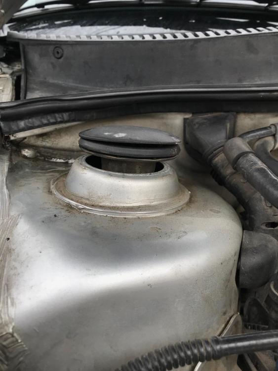

Salutare! Am si eu o problema! In februarie am schimbat cam tot pe la directie cu piese de calitate, insa o flansa de amortizor de pe stanga a inceput sa trosnesca! De la schimb nu am facut mai mult de 7000 de km, flansele sunt lemforder! Intrebare mea e pot schimba doar rulmentii flanselor sau trebuie neaparat flansa cu totul? Am suspensie reglabila, dar mi-e greu sa cred ca se duc asa repede flansele! De obicei le schimb la un an,adica aproximatic 9000 de km, dar din ce am observat, flansele arata perfect si tind sa cred ca rulmentii se uzeaza prematur.
Modificat de flaviusmaff
Pai din alta parte nu se aude. Cand apas pe botul masini trosneste ceva din zona flansei! Luna ce vine urmeaza sa schimb suspensia, o sa pun tot reglabila, dar noua, si ma gandeam sa schimb doar rulmentii, avand in vedere vechimea flanselor.
Nu inteleg, schimbi flansele anual? Pai ele se schimba daca prind joc. Eu le-am schimbate acum aprox 60.000 km si la verificarea din toamna crede-ma ca inca erau in stare f buna.
Mie greu sa cred ca o flansa si un rulment in stare buna se pot duce intr-un an.
Insa, teoretic se poate schimba rulmentul fara flansa, insa repet, ca aceasta sa fie in stare buna, sa nu ai joc in suspensie.
Un rulment dus face zgomot la rotirea rotilor.
Ma gandesc ca poate nu sunt montate corespunzator.
Oricum ceva e putred, precum a spus si Gabi, nu au voie sa cedeze asa repede.
7000 cred ca e prea devreme, in kitul lemforder sunt rulmenti INA.
de la suspensia tare se pot sctica mai repede de vreme, mai ales pe drumurile din RO. daca iei de volan pe loc stanga dreapta si macina in oala telescopului e de la rulmentii de sarcina, clar.
si mie mi s-au facut praf niste rulmeti OEM, insa in mai mult de 7000, nu am notat cat, dar substantial mai multi km. posibil sa si fost si de la apa cu sare de pe drumuri pt ca bilele erau ruginite parca...mancate.
Suspensia e destul de rigida si asta e cauza pentru care se duc destul de repede, dar repet de fiecare data cand le-am schimbat ,flansele aratau f bine! O sa vad cum arata cand o sa dau jos suspensia si daca nu e nevoie, schimb doar rulmentii. S-ar putea sa fie si o problema din oala amortizorului sau de cum sta flansa in locul ei, pentru ca sub capota o ciuperca sta bine si una mult mai sus si am impresia ca are si joc. O sa vad dupa ce o sa schimb suspensia cu totul daca mai persista problema.
