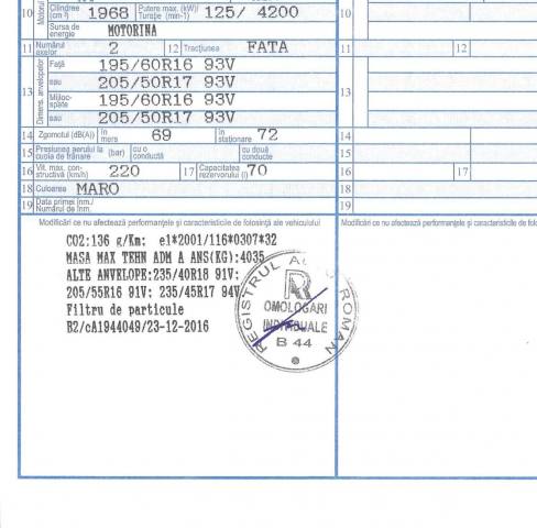

Exista posesori de B7(eventual 2012/2013) care au trecuta in CIV aceasta dimensiune de anvelope? Ea mi-a fost confirmata verbal in reprezentanta pe baza VIN-ului, dar daca nu o au si cei de la RAR in baza lor de date confirmarea nu are nicio valoare.
pentru 225/50/17 confirm eu omologare dar pt b7 alltrack
Daca nu o au la RAR in baza de date, in general masina nu are omologare pentru dimensiunile repspective. Baza aia de date are informatii direct de la producator, deci poti sa ai surpriza sa obtii COC-ul masinii si sa constati ca au dreptate. Intreaba-ma de unde stiu 🙄.
Asadar, cel mai bun lucru ar fi sa merg la RAR si sa caute ei.
Am descoperit un vecin care pentru un B7 din 2012 dar HL nu CL ca al meu are dimensiunea respectiva trecuta in CIV. Sper sa am noroc.
235/45/17 este dimensiune omologata pentru B7 in carte. Dar depinde ce ai tu pe sasiu cel mai bine soliciti de la reprezentanta un COC
Reprezentanta mi-a confirmat ca este omologata dimensiunea si imi ce intre 350 si 450 RON pentru COC. Dimineata am programare la RAR si va tin la curent cum am rezolvat.

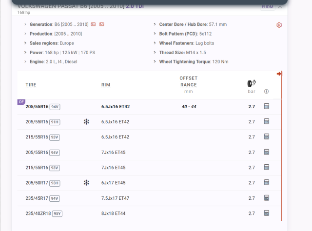

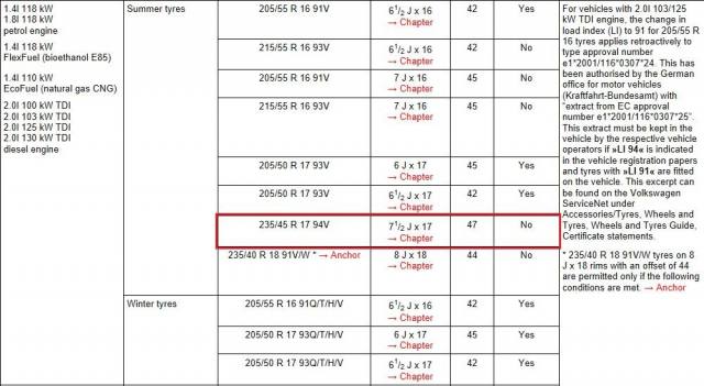

Salut! Stie careva ce ET si ce J au anvelopele OEM pe 17, ce echipeaza B7-le? Multumesc!
7.5J  ET47 are modelul OEM Michigan pe 17"
Modificat de Manuel N.
Atentie la quote! Se sanctioneaza folosirea nejustificata!

Nu mai recomandati indici de viteza si mai ales greutate aiurea, si nici dimensiuni neomologate pt Passat B7 (gen 205 60 R16), pentru ca in caz de evenimente, s-ar putea sa aveti surprize de la asiguratori.
Iar cei de la RAR or fi habarnisti, dar talonul masinii la ei ajunge daca e control.
