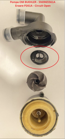

Acelasi tip am luat si eu si vreu sa-i fac o flansa adaptoare pentru ca pompa cu A (900 lei) la urma este buehler si fara A (440lei) este pierburg iar diferenta de pret este mare.
tu cum ai adaptat pompa pentru ca pa pierburg surubul asimetric este opus celui de la buehler si difera si distanta intre gauri? O sa revin cu poze si eventual cote pentru doritorii de low cost

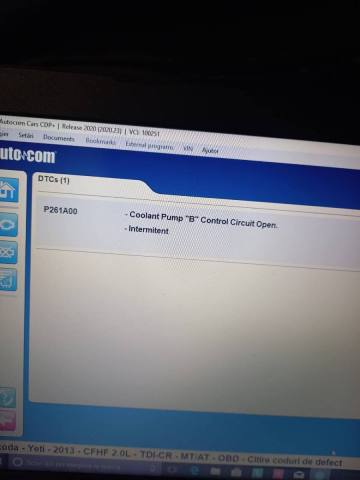

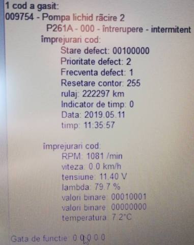

Salut aceiasi problema si aici, a aparut "Check Engine", dupa ce am verificat pe tester mi-a dat P261A Cooland Pump B Control circuit Open - intermintent, am schimbat pompa cu una noua pierburg (400Ron) + manopera (100Ron), sper sa nu mai apara prea curand martorul asta nenorocit, acum 2 saptamani am schimbat si sonda lambda simptomul fiind doar "check engine" masina ruland perfect nici atunci si nici acum masina nu intrase in limp mode!

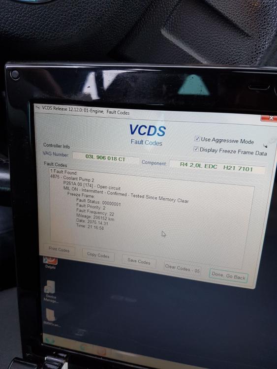

Ca  istoric: am  avut eroarea de senzor G235.....am verificat daca citeste temp la rece si era ca a mediului ambiant.am sters eroarea  si am zis ca o sa moniterizez stuatia.Dupa vreo saptamana am primit iar eroare  dar de data asta pompa secundara de apa. Am sters si am recitit valori de senzor.functioneaza.as dori sa stu daca pompa asta are rol in a raci cumva aerul ce intra in turbina sau nu.sau daca are cineva circuitul lichidului cae il pompeaza.am inteles ca ar raci  gazele din EGR. posetez si eroarea care o am acum
