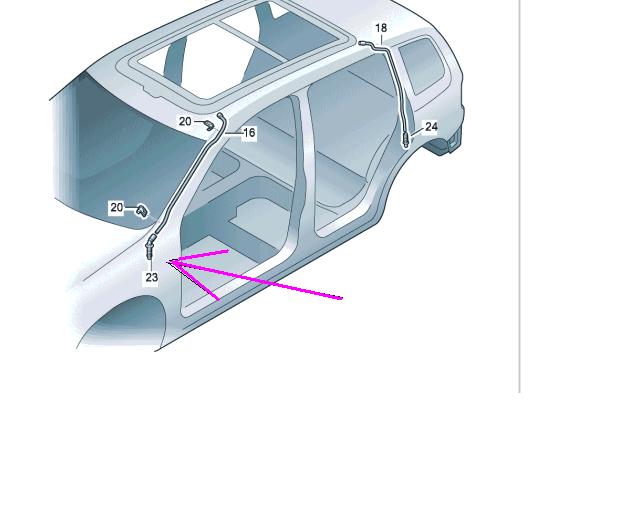

Doresc sa schimb cauciucul de scurgere da la furtunul de drenare de la trapa - vezi FOTO. (Acesta are un capat sub capota si unul probabil in bord.)
STIE cineva cum se demonteaza Plansa Bord la VW B7?
Exista alta cale de schimbare - mi se pare absurd ca pt. un furtun sa dai jos bordul.

Furtunul de cauciuc e probabil fisurat si cand ploua ff tare, stalpul din dr. fata pe jumatea de jos si jos la picioarele pasagerului din dr. e ud.

Nu cred ca trebuie sa scoti bordul. Furtunul respectiv ar trebuie sa treaca prin stalp, prin interior. Din cate stiu se intampla ca curga pe langa daca e infundat cu ceva frunze sau alte balarii. Incearca cu un sarpe/soparla de instalator de la trapa in jos. Cu trapa deschisa o sa vezi furtunele respective, sus arata ca o palnie.
F l o r i n
parbrizul e cel original sau e schimbat ? vezi sa fie bine lipit.
da jos torpedoul si toana apa pe masina cu un furtun - cu lanterna vezi de unde vine apa.
