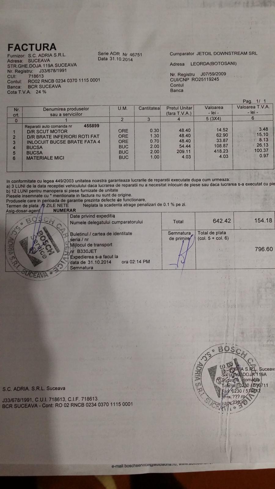

Inlocuit la 87825 km bucse brate fata OE:  parte din fata si parte din spate.
pivoti, bielete: foarte bune
placutele frana fata si spate inca  originale, merg pana la 100.000 km.
