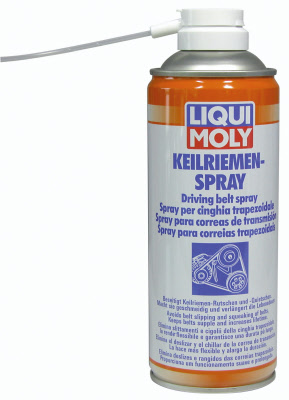

Cureaua de la alternator. E un spray special pentru aderenta curelelor.Nu pulveriza  mult.
 Liqui Moly  LIQ-4085

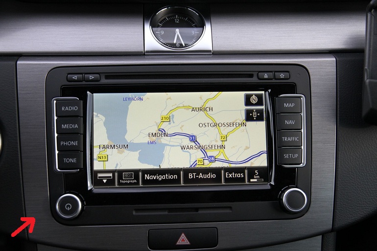

am atasat imaginea de mai jos. carcasa de la rcd510 se misca destul de bine, fapt ce provoaca un scartzait foarte deranjant in masina mai ales atunci cand accelerez sau franez.
exista vreo modalitate s-o fixez cum trebuie?
mersi.
post-113819-0-75199100-1388789241_thumb.
scoate-o si unge-o cu wd40 pe la cleme
Rama argintie?
Cu o bucata de plastic subtire/card care se introduce intai in partea de jos si se trage usor de rama. Rama este prinsa in cleme. Le desfaci cu grija intai pe cele de jos, dupa care pe cele de sus
WD40 miroase. Foloseste mai bine un spray cu silicon sau cu talc. Sterge surplusul si monteaza rama la loc.
Daca zgomotul nu dispare dupa ungerea clemelor, as unge si marginile ramei, undeva freaca cu restul bordului. Pentru asta nu mai trebuie scoasa rama, ci pur si simplu ungi marginile ramei cu o vata imbibata cu ulei siliconic, sa patrunda bine intre plastice. Stergi surplusul si mai urmaresti ;)

Asa e. Si ca sa revenim ontopic, ungerea clemelor ramei de la RCD510 a rezolvat sunetele de la plecarile de pe loc. Nu erau deloc puternice la mine, nu ma deranjau, dar am zis sa desfac si eu rama aia mai mult ca sa vad cum se face. Si daca tot am desfacut-o, am si uns-o cu spray siliconic. Acum chiar ca singurul zgomot care se mai aude in masina e de la ochelarii de soare care mai zornaie cateodata in suportul lor ;)
