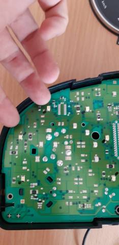

Salut. Stie cineva care sunt sigurantele pentru IC? Am ceva probleme cu IC, in sensul ca am ceva probleme cu acul de la vitezometrul si am observat că prin simpla demontare a IC si repunerea la loc, problema dispare o perioadă de timp. Nu l-as mai demonta de fiecare data, doar as scoate sigurantele pentru un reset. Am înțeles ca sunt mai multe sigurante. Masina e golf 5 din 2005, 105 cai. Nu stiu daca e cu e-box low sau high... daca ar putea cineva sa ma lămurească ce înseamnă si asta... Multumesc mult.

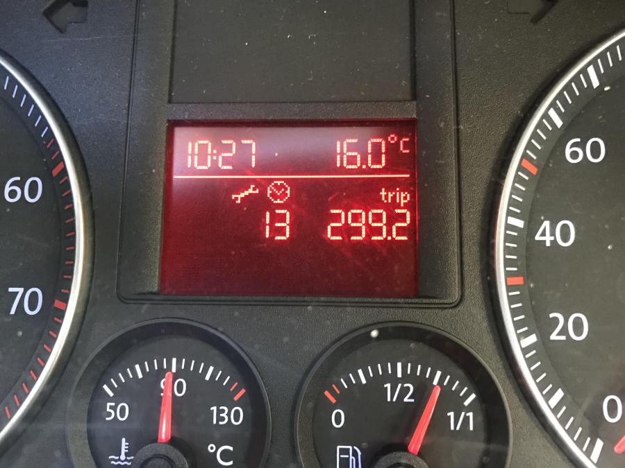

Am un golf 5 1.4 și de ceva timp când pornesc mașina îmi apare pe lcd eroarea de mai jos.( cheie ceas 13) A mai văzut  cineva  genu asta de eroare ? Cei de la reprezentanta nu au știut sa îmi explice . Diferența o văd la servodirecție ca e un pic mai rigida .
Nu este eroare...e intervalul de service. Fa revizia,apoi resetaza intervalul de service si dispare.

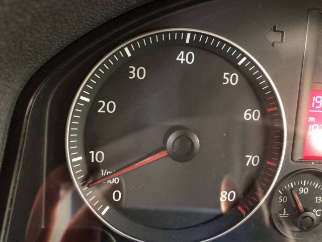

Salut , se intampla rar , dar se intampla, masina functioneaza in parametri normali nu simt diferenta cand pe turometru are valoarea mai mica ( atasat o poza ) de la ce ar putea fi , muse cabluri ? Multumesc
Pune vcds ul si vezi ce valoarea are turatia reala a motorului

Salut , la problema pe care v-am spus-o , am pus testerul si turatia este normala 750 . ??
da,trebuie verificate ceasurile, sta cam jos acul

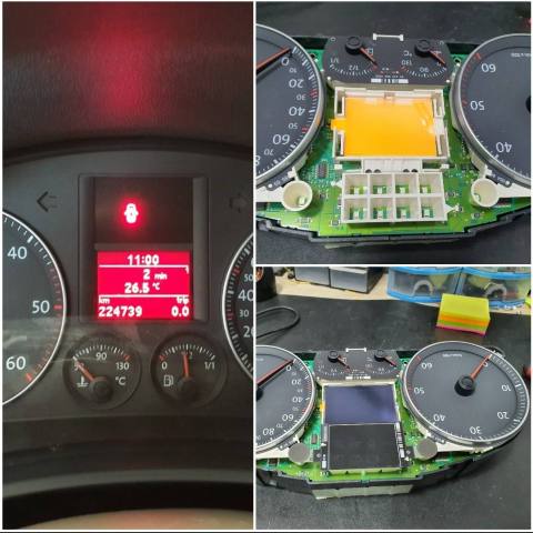

Am observat de vreo zi, 2 ca dupa ce inchid masina din telecomanda, la cateva secunde se opreste si maxidotul, totul normal pana acum. Aleatoriu, dupa ce se stinge maxidotul, incepe sa porneasca singur de nebun si sa se inchida si face asa continuu, fara un algoritm anume, uneori sta cateva minute pana sa se aprinda din nou, alteori la cateva secunde dupa ce se stinge prima data dupa inchiderea masinii. Ati mai patit sau auzit de asa ceva?
 In prima faza am scos navigatia (un RNS300 de pe fosta masina a familiei - b6 2010 cu ceasuri alb/negru deci cu BAP, am crezut ca asta ar fi problema, din moment ce nici meniul de audio nu il am in maxidot), dar nu este de la ea, am lasat toate cablurile deconectate si tot face.
Am presupus ca poate este contactul, dar am incercat sa invart putin cate putin cheia in contact sa vad daca il activeaza si nimic, merge corect, activeaza maxidotul si implicit tot bordul doar in puntul care trebuie.
O mentiune ar fi ca se aprinde doar displayul, nu si acele.
Multumesc anticipat!
Modificat de EQViking
In teorie, pare sa fie o problema din ceasuri
Oare daca pun ceasurile vechi, minitot, fiind cele de fabrica ale masinii, nu ar trebui sa am probleme de pornire sau la chei nu? Adica sa nu fie nevoie de procesul de adaptare, practic am aceleasi informatii in ambele ceasuri. As incerca cu cele vechi sa vad daca le aprinde si pe acelea.
Daca au fost clonate acestea noi, partea de imobilizare, nu trebuie sa ai probleme,  vor merge
Pare ca "s au reparat" singure, cel putin pe moment.
