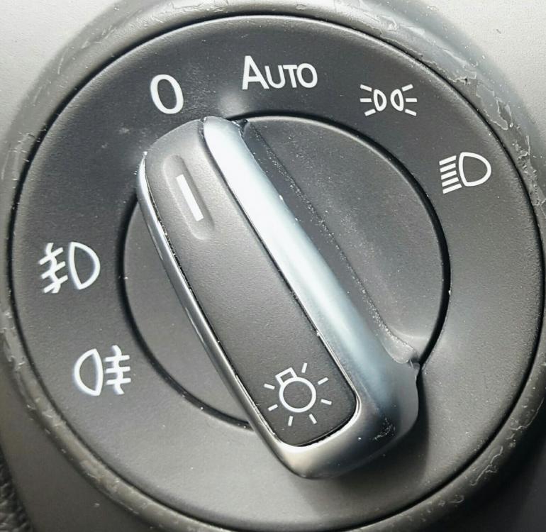

Salut. Acum cateva zile am montat un întrerupător pentru lumini, versiunea cu senzor de luminozitate, achiziționat de pe Aliexpress. Totul funcționează ok mai puțin faptul ca UNEORI acul de la vitezometru se duce peste cap si revine la normal doar daca opresc motorul si scot cheia din contact. Alteori ramane blocat pe o anumită viteză sau alteori arata viteza eronat. Totul revine la normal doar daca scot cheia din contact. Operatiunea de revenire la zero sau de resetare e cumva sacadată si cu un zgomot de motoraș si roți dințate. Menționez că pe navigația chinezească îmi arata ok viteza de deplasare.
  Intrebarea mea este: are vreo legătură cu montarea întrerupătorului de lumini sau e o simplă coincidență? De asemene, câteodată display-ul minidot nu se aprinde complet, apar niste colțuri ma decolorate in zona km parcurși. Când am fost la un băiat să îmi șteargă niste erori in trecut, mi-a zis si ceva de o eroare la ceasurile de bord, dar nu am notat exact cum suna eroarea. Este posibil ca întrerupătorul de lumini sa intre in conflict cu calculatorul ceasurilor de bord?

Deconectează-l și mergi o perioada fără el. În teorie, nu e de la el... Dar e bine să-l elimini din calcul
Am eliminat întrerupătorul de lumini, cel cu senzor de lumina și am revenit la cel stock și se pare că problema de la vitezometru a dispărut. Mi se pare destul de ciudată legătura vitezometrului cu întrerupătorul de lumini. De menționat că acea anomalie se întâmpla când era pe poziția auto si intra in funcțiune opțiunea "coming home" pe care o avea integrată in întrerupătorul chinezesc. Menționez că centrala mea nu suportă funcțiile CH/LH.
