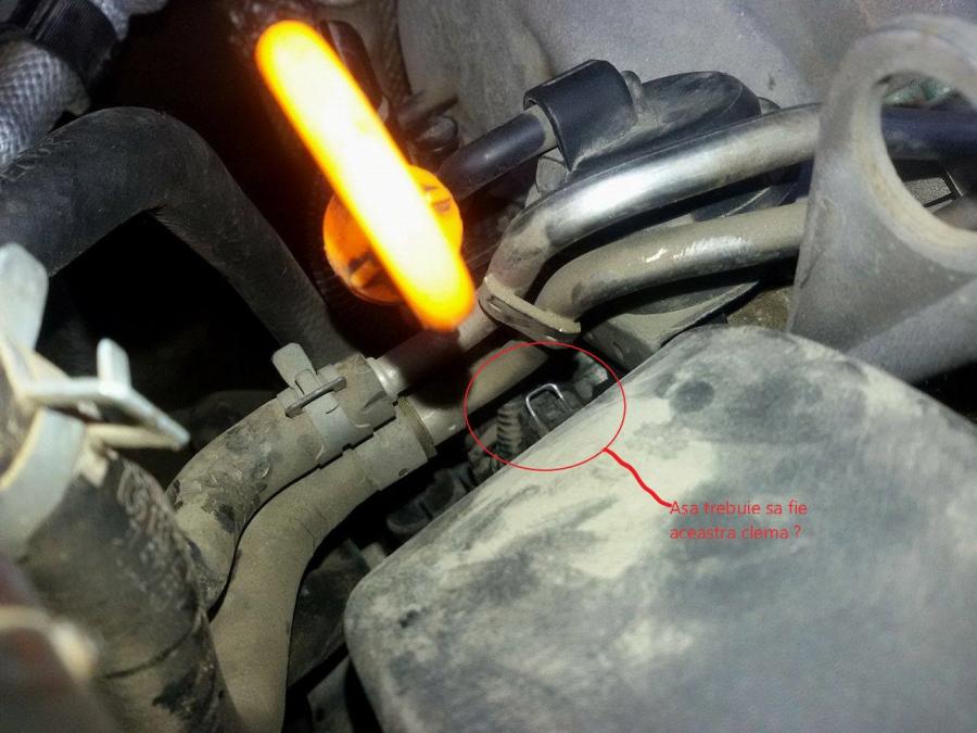

Azi m-am uitat mai bine si am gasit acest potentiometru din ce am vazut are o clema din metal care sustine acea parte din plastic dupa cum se vede in imagine. Este destul de murdar acel senzor in exterior din pacate nu am putut sa-i fac poza mai bine deoarece in fata se afla capacul de la cureaua axului cu came. Totodata nu am gasit deloc acest senzor pe nicaieri. Pls help !
