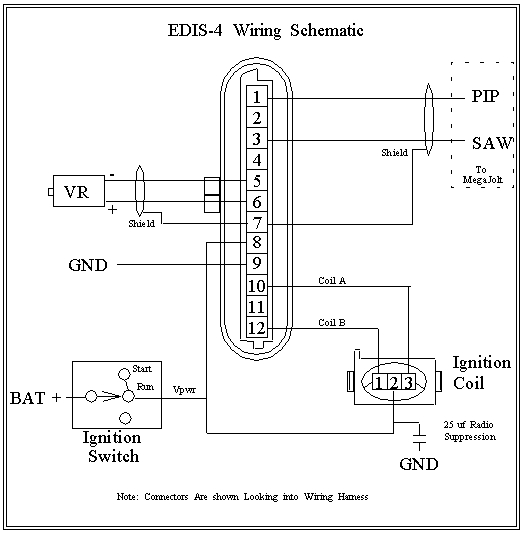

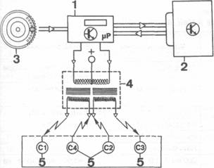

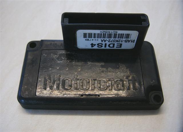

un montaj exista chiar aici pe acest thread,oricum nu asta e problema principala pentru ca se poate realiza dupa o shema buna, de patru ori, prietenul asta al meu .. e deja pe undeva prin canada....inginer pe la nu stiu ce firma .. nu o spun ca multi o injura din cauza metrourilor....din cite stiu nu a folosit nici un microcontroler.. la vremea respectiva pic sau atmega erau necunoscute .. sau cunoscute ff putin.... el a facut totul cu doi traductori hall sn230 recuperati de la o banda de imbuteliere cico...pusi la 180 grade ..evident semnalul il trecea printr-o logica simpla .... sau, si, etc .. q , q negat...n'asa....si iesea cu 4 semnale dreptunghiulare corespunzatoare fiecarui cilindru .. pe care le amplifica separat 2n3055, bu208, sdt9204 etc... si de acolo la cite o bobina de inductie de MOBRA.. bobinele erau la citiva centimetri de bujie.. despre avansul aprinderii la diferite turatii .. vom vorbi alta data .. dar iata .. ca la shroturi se pot gasi module ford edis de la escorturi produse dupa 1992 .. modulele sint cu un mic controler fara eprom ca la ecu .. se pot reprograma nu remapa .. dar zic ca pentru broscute nu este necesar .. un modul luat de la un ford de 1,4 sau 1,6 s-ar potrivi exact cerintelor unor motoare de 1,2 1,3 respectiv 1,6 vw boxer..... problema este unde gasesti aici trigger wheel cu 36-1 dinti ca sa o agati de fulie...
inca o treaba .. montajul tau istet ... la un moment dat poate uita la ce cilindru a dat ultima scinteie...la microcontrolere exista... watch dog...n'asa ...cine a studiat microcontrolere...........iar la o logica ttl musai sa mai pui un traductor ca sa stie montajul istet .. ca a mai trecut pe acolo.. exista unele scheme care au un traductor pe arborele cotit si unul pe axa cu came....cred ca ne bagam prea adinc in electronica digitala si site-ul se refera la masini si mai putin la electronica... eu cred ca fiecare vrea sa imbunatateasca ce are si vw broscuta cu derivatele ei a fost si este o masina care suporta multe si cred ca a fost cea mai modificata masina de pe pamint.. dar totusi traim in Romania unde posibilitatile sint cam limitate oricit de departe te-ar duce imaginatia... de exemplu caut un termistor de 2k5 pe care la nici un magazin din brasov nu il pot gasi si multe alte piese ..
