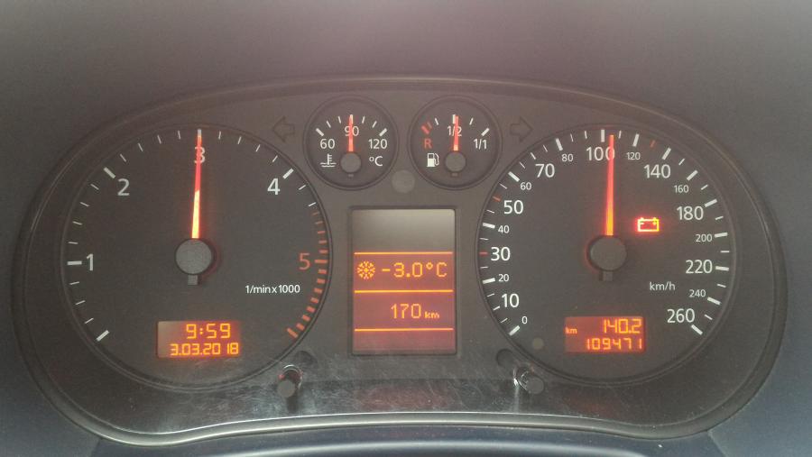

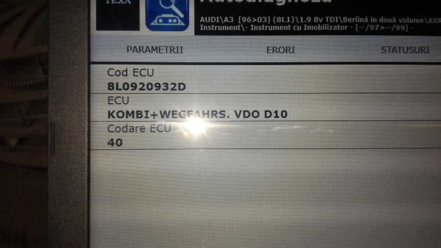

Am si eu o problema la ceasurile de bord la un Audi A3 8L 2003 1,9 TDi in sensul in care nu afiseaza corect nivelul de motorina din rezervor. Am schimbat sonda din rezervor si nu functioneaza. Cand e plin rezervorul imi arata pe ceasuri ca ar fi 3/4 dn rezervor. In schimb Range-ul indica corect. Am facut output test pe ceasuri si intr-adevar ceasul nu se duce de la 0 la 1.
Ce se poate face in acest caz?
Incearca o calibrare a indicatorului de motorina.
Intrebarea corecta este ce fel de ceasuri ai ?
Stai linistit, nu ai ce calibrare sa faci, cand e diferenta asa de mare..... iti pierzi timpul.
Ai ceasuri Jaeger ? ... mai mult ca sigur - se poate incerca o reparatie a acestora, daca nu functioneaza, atunci trebuie sa inlocuiesti ceasurile.
Ceasurile sunt VDO. Culmea e ca daca erau Jaeger era o treaba clara. Ma linisteam. Dar asa....
hmm... in general VDO nu are aceasta problema.
Din pacate nu ai ce calibrare sa faci la 1/4 diferenta. Totusi, sta asa de mult sub 0 ? daca da, poate s-a deplasat, chiar daca singurel nu prea poate....
pune o poza sa vedem cum sta pe zero.

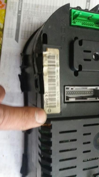

ce cod au ceasurile ?
si la output test, unde sta acul ?
pune o poza cu el pe output test, cand il duce la 1/2
Imediat cum mai pun o data testerul pun poza cu output test. Nu am desfacut ceasurile!
Imi cer scuze ca nu am postat mai devreme. Aceasta e poza cu output test.
Nu e problemă de calibrare, nu sunt diferențe mari de amplasare a acului
Deci e o problema de ceasuri nu? Trebuie schimbate?
Nu poti da un astfel de verdict, 100% sigur, pe forum.... din pacate. Trebuie verificat bine, sa ai masina, etc
