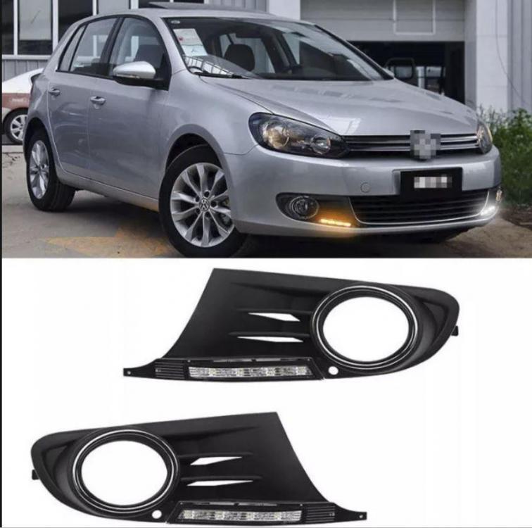

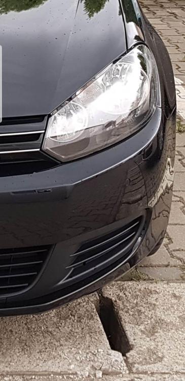

Eu am leduri 30w pe masina si sunt foarte multumit de ele. Acum sa vedem cat tin, le am de mai bine de 6 luni.
post-107483-0-88268400-1384336849_thumb.
post-107483-0-87525800-1384336850_thumb.
post-107483-0-38451800-1384336851_thumb.
Tare! Dar cred ca mai bine bagi un xenon 8.000K pe proiectoare si muti DRL-ul acolo din Vag-Com!
Pai alea sunt facute ziua, dar fac atat de multa lumina incat totul in jurul lor pare intunecat...
Pozele sunt facute noaptea cand le-am montat dar si ziua sunt zen :) Fac poze pe lumina si revin.
