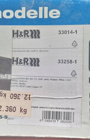

cele de polo 9N am pus o poza care se potrivesc este cea de la brat, am vb cu un mecanic si cica ar fi vulcanizate si nu se pot schimba
deci... trist :ceuameni:

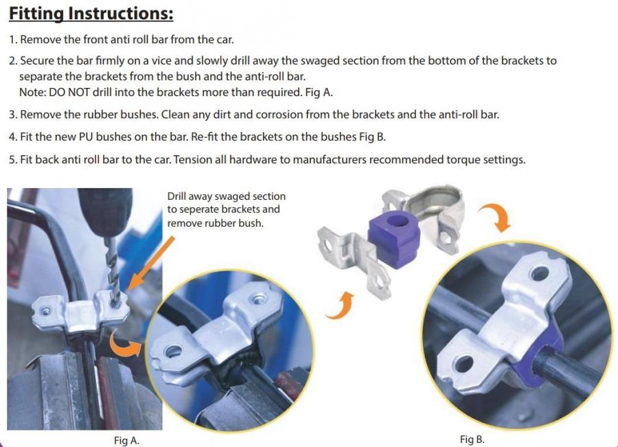

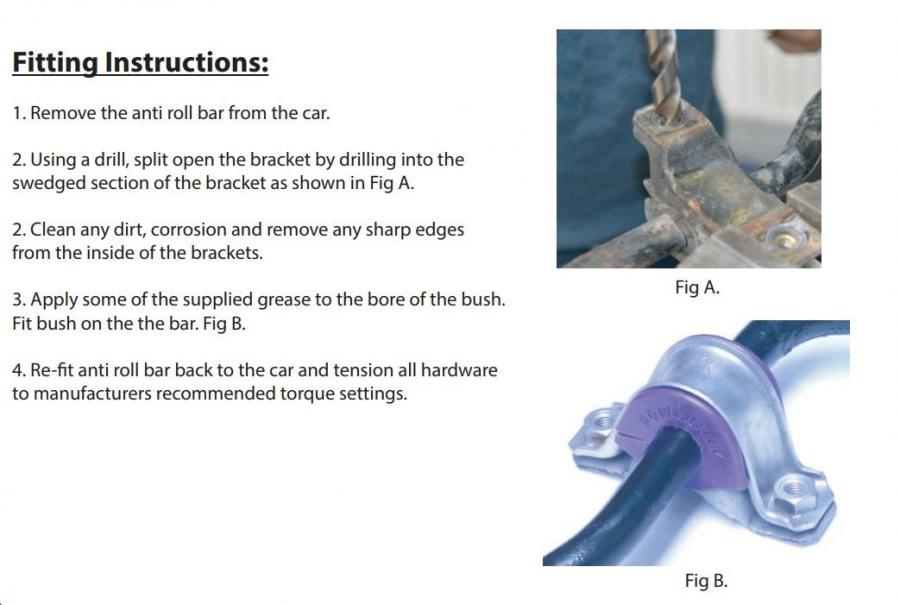

bucsele respective sunt luate pt puntea spate,o greseala interpretabila a programelor.

Buna ziua la toti. bucsele se schimba, eu am schimbat in 2010, dar cu tot cu bara. Sunt capsulate (au un colier in forma de U peste este si sudat de bara). Nu prea vad cum sa pui altele, de dat le dai jos, le tai cu flex sau autogen, ceva, dar cand sudezi la loc, topesti cele noi, sau un dispozitiv sa inlocuiesti U respectiv, dar daca te bazezi pe suruburi si nu pe sudura originala. Pot sa va fac poze, dar nu stiu cum sa le incarc aici. Cost la repr. VW a fost la bara 600 lei + manopera 200 + am schimbat si ceva la trapez, bieleta, masurat unghiuri, convergente 1600 lei.
