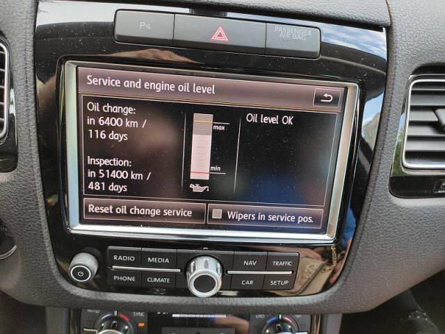

La schimb am băgat  7.6-7.7l și arată MAX, nu pornisem masina, dupa ce am pornit și am mers cu ea nivelul indicat era cu 3 liniuțe mai jos(ulei ce a ajuns in filtru)... iar după o scurta perioada a urcat la 2 liniuțe sub MAX unde s-a și stabilizat.
Eu acuma am băgat fix 8l și este cu o liniuța sub MAX.O sa urmăresc sa văd excat cât ulei intra la un schimb(unii spun 7.7..alți 8...sau 8.3).

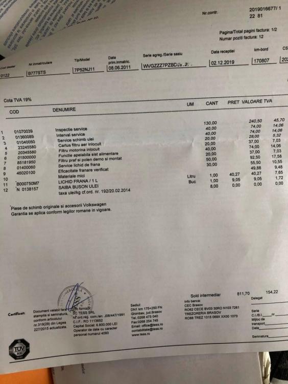

Eu am pus 7,7 si e cu o linie sub maxim. LiquiMoly Long Life III, 5W30 504/507. Filtre Mann. Total 800 lei + 900 manopera la Tess Brasov.
8L se pun si in aceste conditii nu trebuie sa fie nicio linie sub maxim
+900 manopera ??

la mine situația a fost cam asa, inainte schimb aveam cu 1 liniuța deasupra de MIN, am extras aprox. 7.3l și am completat cu 7.6/7.7..după ce și-a tras și filtrul am rămas cu 2 linii sub MAX.De atunci am mai facut undeva pana in 200 km..astăzi am zis sa fac nivelul pe MAX și am mai băgat ce a rămas in bidon...deci total 8L.
nivelul este la 1 linie sub MAX(nu am circulat cu masina)...acuma văd eu maine dacă după ce merg cu ea se mai modifica.

Sigur a vrut sa scrie +100 = total 900

Nu, 900 manopera la Tess BV. Schimbat ulei, filtre si lichid frana. Daca foloseam uleiul (Mobil1) si consumabilele lor, costa 1654 lei.

Eu nu am mai auzit de 900 lei manopera la revizie

Pai in factura aia costul pt ulei este aprox. 200 lei...pret normal pt. reprezentanta, la un service normal costa 100-150.

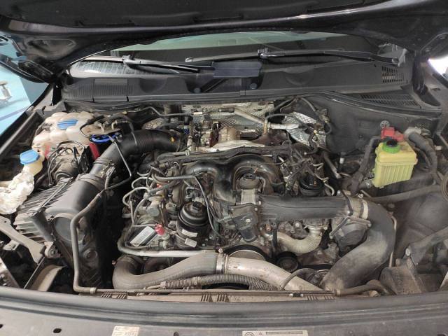

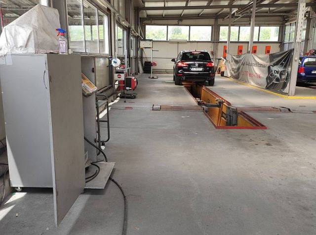

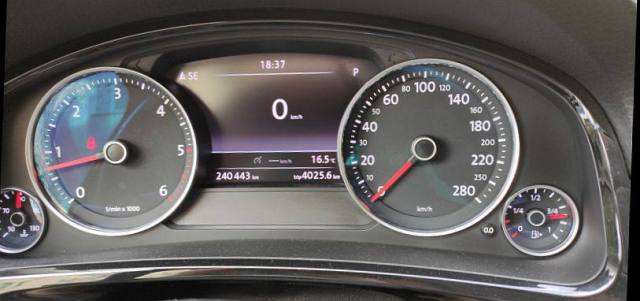

Revizia la 240.440 km , dupa doar 8500 km si doar 9 luni , ptr ca a stat cam mult in ultimele 3 luni si voi merge mai mult cu ea in urmatoarele 3 luni
7.7L ulei Castrol EDGE Professional Long Life III 5W-30 cod 507 00
Plus toate filtrele
Plus stergatoare fata ( au scartait la cateva ploi deranjant iarna/primavara asta )
Scanare completa + testare completa
Plus ITP
1800 lei la Nurvil Valcea - curatenie , amabilitate = multumit
Urmeaza peste 10 zile schimbare kit accesorii ( role + curea ) - imbatranite - trebuiau schimbate la 180.000 - aproximativ 1500 lei va costa
In rest , masina se prezinta bine
Pierdere ulei - 2 liniute in 8.500 km ( am acea minilacrimare la simering prin care pierd ulei tot timpul dar in cantitati mici de tot , scutul era doar umed )

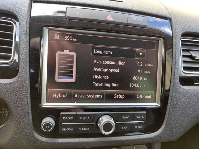

consum mediu in ultimii 8000 km mixt - 9.2%
Scuzati praful de pe bord , nu am apucat sa curat masina in interior si orasul e acoperit de praf
Au zis ceva de urme de apa in carcasa filtrului de aer la revizia asta ?Asta pt ca ai zis ca ai avut parte de cateva ploi inainte  si eram curios cu problema de pe topicul "rechemari in service touareg".
Modificat de speedo
La mine nu au fost probleme
