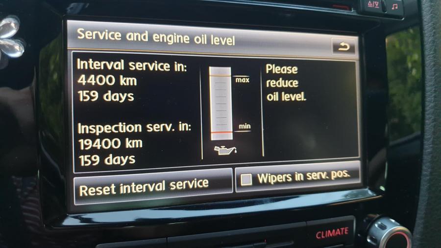

Mesteru' din mine a comis-o ...  am nevoie de o recomandare, un sfat, ce se intampla daca am prea mult ulei la motor?
Datele problemei:
  • am facut revizia in decembrie
  • in luna iunie am facut cam 5.5k, la final am verificat uleiul si era la a doua lini dupa minim, pana atunci nu-l ai verificasem.
  • m-am gandit ca daca incap 7.8 litri, e suficient sa completez cu 2 litri pentru a mai creste putin.
    • prima data cand am verificat, imi arata ca nivelul de ulei este la maxim -  am crezut ca este in regula
    • astazi, la 3 zile dupa, am facut in drum de 500km, si dupa ce am verificat uleiul am observat ca este ca in poza de mai jos, si de aici intrebarea mea, "Cum pot sa scot uleiul suplimentar?"
Ce variante am ca scot uleiul? Daca imi puteti recomanda pe cineva, va rog.
Vad ca a mai avut un coleg problema asta, sa fac si eu la fel? Parca nu m-as baga sa scot cu seringa si furtunul, ce parere aveti despre asta?

Update
Adrian.mihai
Pentru moment ai putea să încerci ceva simplu și practic, cu un furtun și o siringă de 100ml de la farmacie.
N-am reusit, nu merge pana jos furtul. Singurul loc pe unde m-am gandit sa-l introduc a fost pe la capacul unde se pune ulei. Din ce-am vazut acolo este un mic grilaj, si am reusit cu greu sa introduc cam 5-6 cm de furtun, apoi efectiv nu mai cobora pe canal.
Stiti pe cineva care ar putea sa ma ajute in seara aceasta sau maine seara? Miercuri seara am de facut un drum de 900 km si nu vreau sa plec la drum asa.
Desfaci busonul de golire pentru o fractiune de secunda dupa care il strangi inapoi?
Cel mai simplu iei o pompa de tras uleiul.
Adrian.mihai
Desfaci șurubul astfel încât să picure cât de cât și așteaptă până când scoți cantitatea dorită, simplu și fără costuri adiționale (pompă) etc... Spor ✌?
Și dacă desface șurubul un pic prea mult?
Pe aceași idee #scoate joja de 500 de ori și o șterge de fiecare data. Mergi la un service sa te rezolve. Multe au extractoare de ulei.
Am rezolvat la un service, au extras baietii 1,5 litrii de ulei cu o pompa speciala. Acum nivelul uleiului este la mijloc intre min si max.
de retinut = daca scade sub minim e de ajuns 1L de ulei
