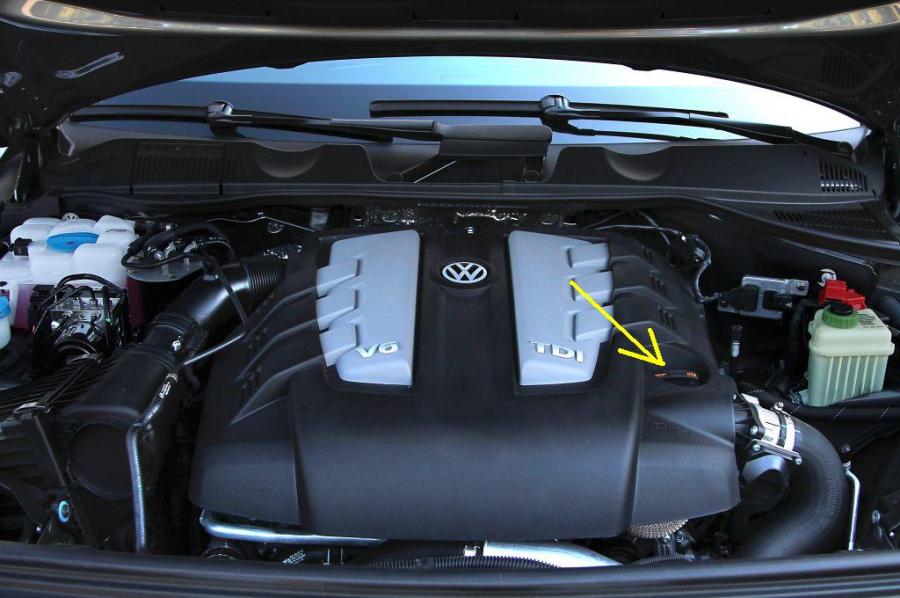

Apropo, unde e busonul de ulei? Eu nu am gasit niciun buson asa ca am schimbat uleiul cu pompa.
pai nu e cel vizibil prin capacul motorului ?
Eu zic ca se refera la buson = de pe baia de ulei, sa ii dea drumul.
atunci are logica schimbarea , in fiecare zi mai invat ceva de pe acest forum
Pai la busonul de jos ma refeream da. Eu cel putin n-am vazut nimic dedesubt deci n-ai pe unde sa dai drumul la ulei decat scotandu-l cu pompa. Dar  chestia asta e valabila la toate Touareg 7P dupa 2010 incolo?
ce ti-am pus e de la Touareg - 7p - 3.0tdi cr - 2011.....
Ca sa ajungi la busonul de golire al uleiului din baie trebuie scos scutul de protective al motorulu.i (  busonulare cap de imbus sau torx - nu-mi mai aduc aminte exact)
De preferat dupa ce ai golit ,sa schimbi si acel buson deoarece are o garnitura de etansare metalica conica care daca l-ai desfacut si nu l-ai schimbat cu greu mai etanseaza si vei avea scurgeri de ulei sub masina
