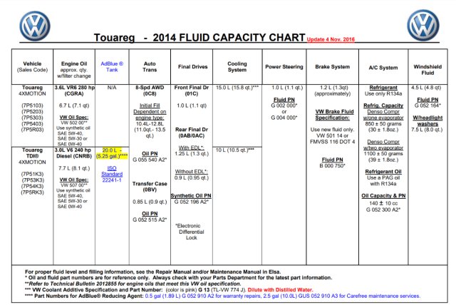

Pe vară mă gândesc și eu să fac schimburi la tot ce ține de diferențiale, eu am cel cu 4xmotion, cu blocante central/spate.
Există undeva vreo recomandare măcar pentru intervalul de timp? Ăștia de la reprezentanță habar n-au sau cred că le e lene să caute. Pentru ăla normal știau doar.
Pt cutia de transefer s-a scris mai inainte , 60k km sau 3 ani , banui ca e la fel si pt diferentiale.
@manu144x 3 ani sau 60.000km .    La 4xmotion mai complicat , au capacitati destul de stricte pe diferntiale
Mulțumesc mult, am să mă interesez și probabil la vară o să le fac, nu cred că am împlinit km sau anii dar mai bine să fiu sigur.
Uite si pe aici despre schimbarea uleiurilor pt diferentiale si cutie de transfer:
Nu e pentru modelul 4XMotion sau Terrain Tech, doar informativ. In schimb la descriere, chiar si la inceputul tutorialului, se pot vedea cantitatile si codurile uleiurilor, inclusiv 4XMotion.

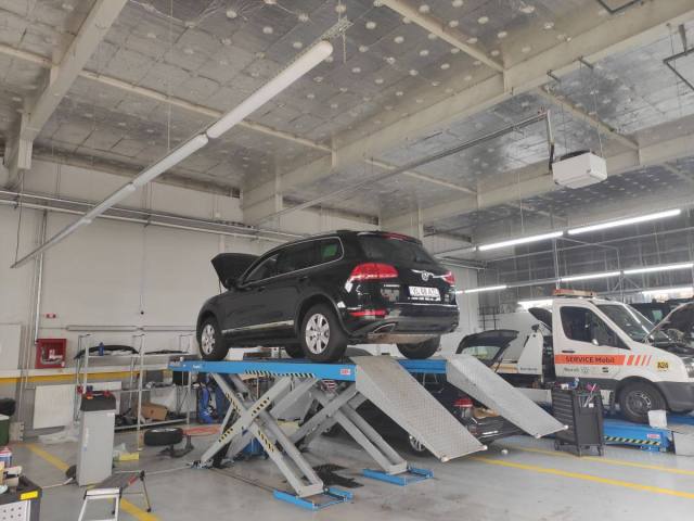

Revizia de 300.000 km la Nurvil Toyota
15.300 km - 9 luni jumatate de la ultima revizie ( cand am schimbat distributia si am rezolvat scurgerea de ulei )
Schimbat toate filtrele - am pus MANN + 7.7L ulei - acelasi Castrol EDGE Professional Long Life III 5W-30 cod 507 00

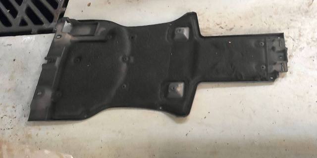

Nu exista scurgeri de ulei inca dupa lucrare , totul curat si uscat in zona si pe scut

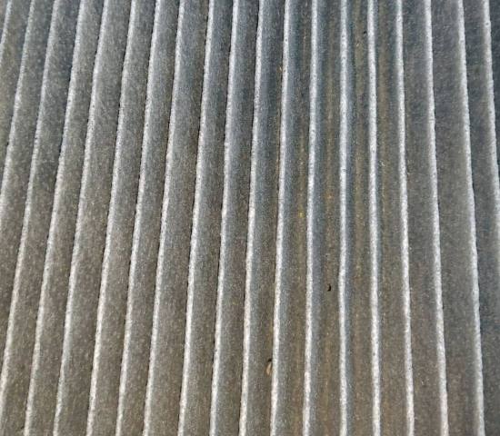

Filtrul de polen era plin de praf , am pus din asta

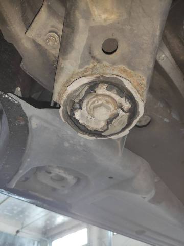

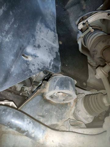

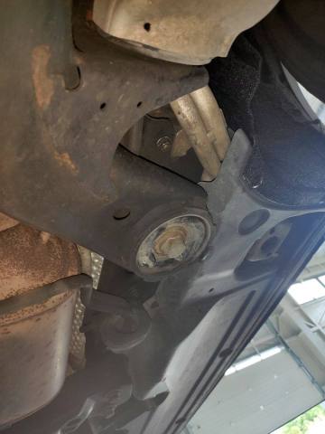

- bucsele de la ... puntea fata ( daca am retinut corect ) terminate - 300 lei pe buc OE + 2 zile in service - probabil cand schimb uleiul la diferentiale
Ai simtit un comportament diferit in rulare ?
Nu , mi-au spus ca incepe sa fie barca pe denivelari daca nu le schimb
Adevarul e ca merg pe drumuri relativ ok la fel cum e adevarat ca sunt foarte uzate
