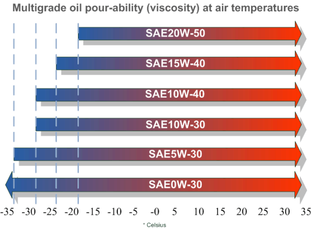

Am experimentat si eu tipurile de ulei: 0W30, 5W30 si am ramas la 0W30.
Cu 5W30 nu aveam acelasi raspuns al motorului cum am cu 0W30 - opinie personala.
0W30 se preteaza mai bine pentru cei care folosesc masina mai mult urban, distante scurte, porniri opriri dese, uleiul fiind mai fluid la rece, teoretic oferind o protectie mai buna.
Daca se fac km mai mult, si majoritar extraurban, 5w30 tine mai tine, si e mai potrivit.
Si eu le-am avut pe amandoua, cu 5w30 nu am completat niciodata intre schimburi la 10k km, indiferent de stilul de mers, dar cu 0w30 mai completam 150-300ml intre schimburi, mai ales daca aveam drumuri pe autostrazi cu viteze mai mari.
Nu este normal sa completezi intre schimburile de 15000km....
0W30 e ceva "mai destept", cica e facut utilizand o tehnologie mai noua. Diferenta e ca, la rece, e mai subtire fata de 5W si astfel lubrifiaza mai repede, la cald tot 30 e.
Eu dupa 10.000 km mai am doua liniute deasupra liniei de minim la ulei , nu cred ca as putea sa nu completez pana la 15.000 km

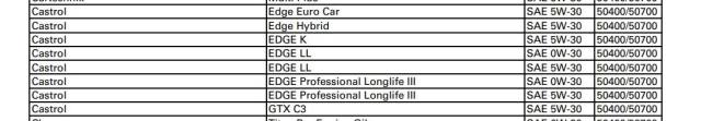

Și dacă ei mi-au pus la reprezentanta castrol 0w30, eu pot completa acum cu VW 0w30 ? Dăunează cu ceva ? Alta întrebare ar fi dacă acest Castrol 0w30 are specificația 507, pe cutia pe care era sa o cumpar ieri nu scria nicăieri de vw 507, doar Volvo, BMW.. altele. La reprezentanta mi-au scos nu știu ce extras de pe site ul castrol cum ca ar avea și specificația asta dar pe cutie de ce nu scrie ? Mi se pare ciudat.
Daca ai EDGE LL sau EDGE Professional Longlife III e ok. Poti completa cu VW 0w30.
Multam pt info 👍

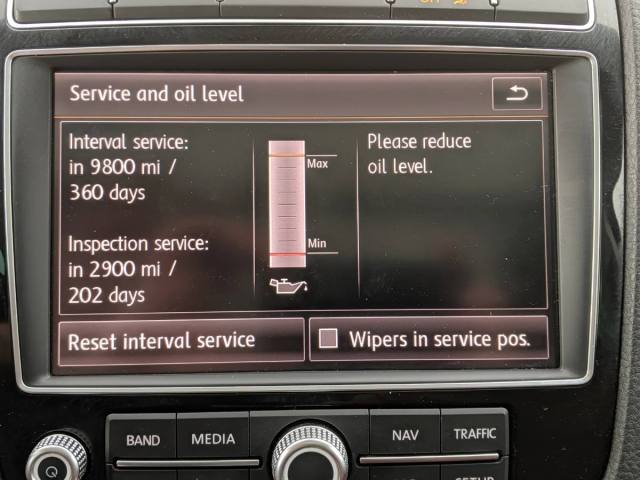

Inca o intrebare am , daca cumva din neatentie se pune mai mult ulei in motor cu cca 1/2 L , cum se poate scoate ? Se poate pe la busonul de deasupra pe unde se toarna sau doar pe la busonul de golire , multumesc anticipat.
Pentru modelele cu joja se scoate cu aparat de extactie prin joja.  Pentru cele fara joja nu stiu sa existe alta cale decat Old Fashion Drain.

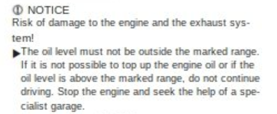

Prea mult ulei in motor poate cauza probleme enorme , pe scurt Adio Motor , DPF ....etc....  Daca primesti mesajul de mai jos : Please reduce oil level
Conform producator , trebuie oprit imediat motorul si ceruta asistenta pentru remediere:
Ok , cu motorul rece pot verifica pe joja electronica nivelul ?
Se verifica doar la cald ,pe loc drept ,la 2 minute dupa oprirea motorului.
Multumesc de ajutor.
Am programat-o la revizie , toate schimburile , o voi duce pe platforma ( mie frica sa pornesc motorul, sa nu se strice ceva avand mai mult ulei decat trebuie - oribila joja electronica ).
Azi am facut revizia , schimbat uleiul (Rowe 5w30 7,7L) si filtrele . Acuma pot sta linistit ca uleiul e la nivelul care trebuie .

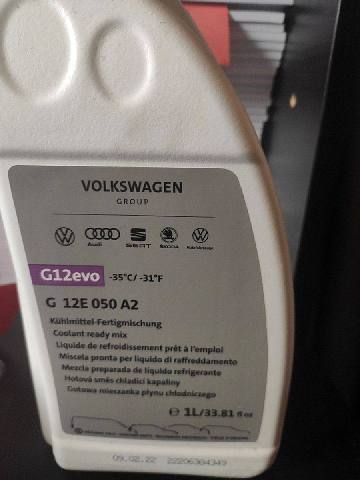

Acum am si eu o intrebare, caci in manual nu am gasit. Cati litri de antigel trebuie pentru un V6 TDI? Ce ati folosit G12++, G13 sau noul G12EVO?
Modificat de adidas00
Nu stiu cat trebuie
Ptr completat am folosit direct asta diluat , mi l-au facut cadou la Nurvil Toyota
