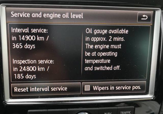

După ce am făcut schimbul de ulei am resetat intervalul service și nu mai îmi arata nivelul la ulei. Am mers cu mașina destul de mult. Apa era la 90 și tot nu mai dispare mesajul. Știe cineva ce trebuie sa fac?
Nimic, ai rabdare ca o sa apara
Aceeași problema. Am mers 50 de km și tot același mesaj rămâne. Eu am băgat 8l de ulei și am zis ca ma uit pe nivel sa vad cât mai trebuie pus. Știe cineva ce poate sa fie? Cum fac sa apară nivelul?
Mai ziceau unii sa umbli la capota, o deschizi si o inchizi mai tare. Am patit si eu sa nu-mi apara uneori dupa ce am servisat-o, dar dupa un timp apare.
eu la primul schimb stiu ca mi-a afisat nivelul imediat dar dupa ceva km a disparut si apoi tot asa dupa alti km a aparut singur, la schimbul al doilea am "patit" tot asa ca tine, nu mai vroia sa afiseze nivelul, nu i-am dat importanta pe loc , mai citisem tot asa de pe la alti colegi ca apare el in timp...dupa cativa km am incercat totusi sa fac excat cum scrie in mesajul afisat pe unitate si a functionat.
Ce imi aduc aminte este ca prima data am pus si diagnoza originala pt. a reseta intervalul service, a doua oara nu...am facut direct din unitate resetarea.
Nu stiu care este abordarea corecta sa afiseze nivelul....consider totusi ca daca faci ce spune in mesaj ar trebui sa afiseze nivelul, atentie sa faci exact cum scrie acolo, motorul sa fie oprit ..doar contactul pus.

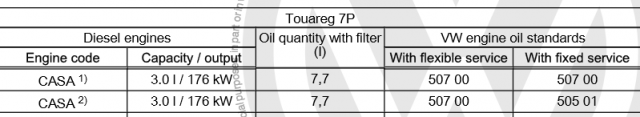

Referitor la cantitatea de ulei introdusa in motor...daca ai scos tot uleiul si ai pus 8 l este in regula.Teroretic manualul spune 7.7l...dar eu de fiecare data am pus 8l si nivelul a fost exact pe MAX.
A apărut până la urmă. Pe programul de la service CASA are 8,3 L. Eu am pus 8 și la nivel arată maxim.
manualul spune asa:
de obicei cei de pe la service-uri bat campii :)
Mda, la 7L care l-am vândut tot CASA era și băgam 8,3. Acum ca am 8L este ok? Dacă am mai mult
8.3 era mult
8 e putin peste maxim fara sa ne atentioneze , dar este ok
manualul spune 7.7, cum am spus mai sus eu am bagat 8l (la primul schimb) si NU mi-a aratat peste maxim, la schimbul 2 am bagat 7.8 aprox. si tot MAX imi arata.Daca este ulei in exces(100/200grame) se consuma...stai linistit.
Atata timp cat nivelul iti este pe MAX si nu peste...este in regula.

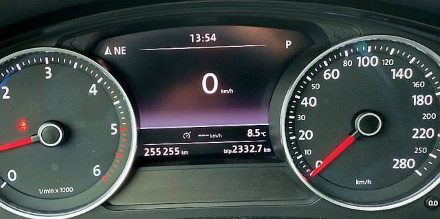

Revizia la 255.255 km , dupa 14.800 km in 9 luni jumate
8L ulei Castrol EDGE Professional Long Life III 5W-30 cod 507 00
Plus 1L cumparat sa il am de rezerva
Plus filtru ulei si filtru polen
Plus verificare si reglare directie , foarte putin dereglata stanga fata
1040 lei la Nurvil Valcea - totul ok = multumit

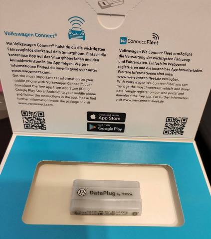

Cadou , o jucarie de monitorizare pe telefon
