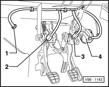

Se pare ca acceleratia e pe cablu, la 1Z....de asteptat. Nu e complicat de montat, doar ca cel mai usor e sa gasesti totul montat pe o masina de dezmembrat si sa scoti cu manuta ta, tot ce iti trebuie. Altfel, risti sa alergi dupa maruntisuri.

Mai baieti,motorul 1Z este cu acceleratie electronica.Schema cu instalatia de vacum este pentru benzinar sau diesel cu acceleratia cu cablu.Nu stiu de ce va agitati atita.Contact pedala frina este pe masina(2buc),contact pedala ambreiaj este pe masina,trebuie pus numai maneta si activat cu Vag.Bafta.
asa e cum zice kovacs. la diesel acceleratie pe cablu gasesti la b3, iar la b4 singura motorizare pe cu acceleratie pe cablu ii cea de 75 Cp
Mabial eu iti scriu acum ce am facut la un Golf MK3 cu motor AFN,diferentele intre 1Z si AFN banuiesc ca le stii si sunt de ordin mecanic la partea de motor.Iti trebuie maneta stanga cu functia de tempomat,un cablu de 4 fire si activare cu Vag-Com.Atat.Imi pare rau ca nu mai am pozele cu cablul ce pleaca din maneta.La 1Z cum spunea colegul de mai sus este electronica,nu are nevoie de vacuum sau de schimbarea pedalei.Pe e-bay gasesti kitul complet de tempomat (maneta+cablu+instructiuni de activare,la MK3 kitul a costat in jur de 45 de euro).Mabial sper sa iti fie de ajutor si bafta in continuare.

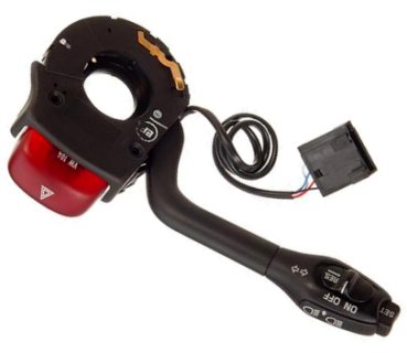

Revin cu unele intrebari.Omul care imi da tempomatul nu stie ce sa-mi de-a .Vorbesc cu el doar la telefon ca nu e din oras.El mi-a explicat ca sunt mai multe fire,si mufe si de aici ne-am impotmolit.Daca mi-ati putea careva arata vreo schema sau un desen.care v-ati pus sau stiti ..ca sa i-a exact ce trebuie de pe masina.Maneta sa inteleg ca se conecteaza la cablul din lunkul pus de mine m-ai sus si acela merge la tablou si atat?El zicea ca mai are un fir scurt pe maneta..acuma eu nu mai inteleg nimic,de aia va rog care stiti sa-mi da-ti o mana de ajutor ,va rog !
Maneta cu un cablu cu 4 fire care au o mufa in capat. Asta e codul 1H0953513D Sa nu fie de benzinar sau de TD ca tu ai TDI

Am maneta,maine o montez ...ce trepte trebuie parcurse in activarea ei cu VAG COM-ul ?Gasisem pe undeva pe vortex ,dar nu mai dau de topic.Daca ma poate ajuta cineva ! Multumesc !
[select]
[01 - Engine]
[Login - 11]
Enter 11463 to activate cruise control
