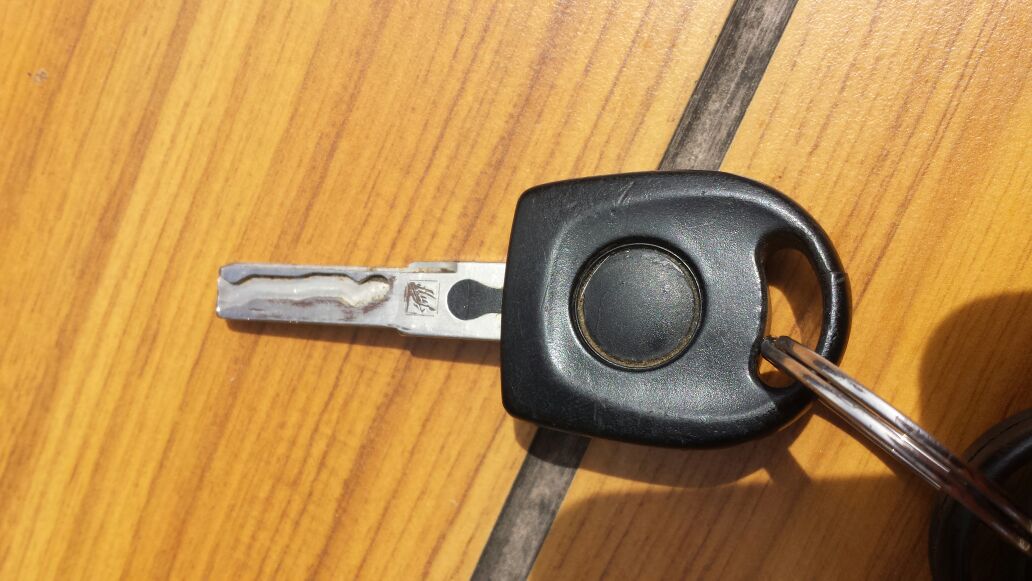

3.am cheie normala la masina nu tip briceag si am schimbat bateria la telecomanda si nimic nu se aprinde nici un bec nimic cred ca nu mai are toate cele in ea . Cum as putea sa achizitionez o cheie dar sa ii mearga si telecomanda .
masina e din 98 -99 , eu sunt in spania . Va multiumesc anticipat.

3. fa o poza cu telecomanda/cheia ta.
Aia este o cheie fara telecomanda doar cu bec ca sa nimeresti gaura, bec care la tine este spart. Ca sa treci la cheie briceag cu telecomanda care sa si functioneze trebuie sa schimbi si calculatorul de confort.
Ok ... nu stiam ca este doar lanterna ... vazand bateria acolo si toate cele am crezut ca e telecomanda ... merge un modul de la b5.5 ? Si daca da cum schimb butucul de la volan ? Sau ce procedura ar treb sa urmez . Mulțumesc anticipat. Stima
Multiumesc ...
exact de asa te-am pus sa faci poza.... nu ai receptie radio la modulul confort de pe masina ta.
exista vreo solutie sa imi pun ? se potriveste de la modelul mai nou ? multumesc anticipat . Stima
