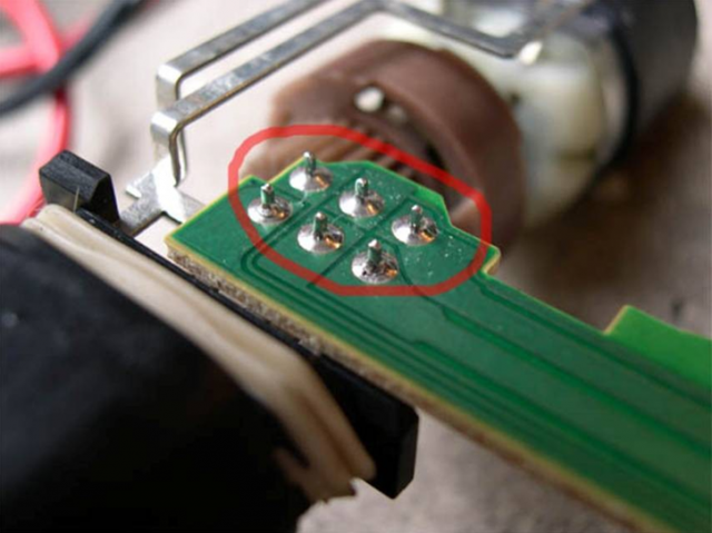

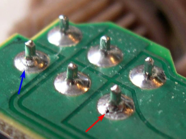

la golfu din semnatura cand incui din telecomanda usa soferului nu se mai incuie de 2 ori (motorasul nu se mai aude ca inchide de 2 ori broasca) decat odata doar celelalte mi-am dat seama de pb ca nu imi mai face beep cand inchiu masina .Am refacut lipiturile din broasca verificat fire burduf schimbt swich.altceva?
Poate iti joaca feste unul din switch-urile de pe placa din interior. Actuatorul motorasului din broasca l-ai curatat?
