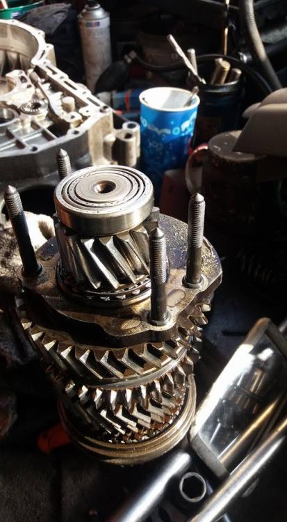

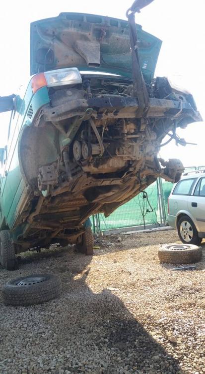

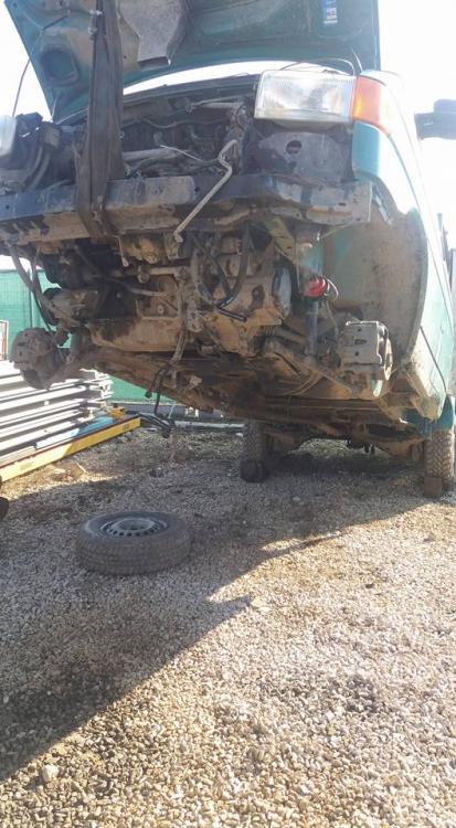

Ieri am comis-o. A inceput sa faca zgomot cutia de viteze, un uruit constant mai puternic in viteza a III-a. Initial am banuit ca am ramas fara ulei si am completat. A inceput sa curga instant dar s-a oprit si am estimat ca a curs cam 10-15 % din ce ulei am bagat. Am facut o tura, totul ok dar in 3-4 km a inceput iarasi. Saltat masina, dat cutia jos si constatat gaura mare in carcasa. Buuuuun. Desfacut cutie si constatat rupere stift ax sateliti planetare (denumirile tehnice nu-mi apartin). Cum axul venea doar pe original in 5-7 zile lucratoare, am cautat si am gasit grupul cu totul. Am sudat carcasa si am spalat toate piesele componente. La reansamblare am constatat ca si rulmentul din imagine era ,,ciufulit'' asa ca l-am schimbat si pe acesta. Maine incepe repunerea cutiei pe pozitie. Sper sa fie totul in regula.

Si din pacate, la 3 saptamani de la repunerea in circulatie cutia a ,,crapat '' iarasi.Explicatia: joc in locasul grupului planetareler. Cred ca m-am exprimat corect. Am luat hotararea de a cumpara alta cutie. Sper sa nimeresc una cumsecade.
