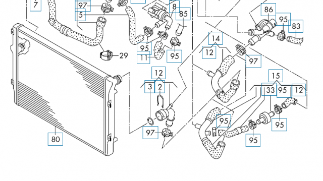

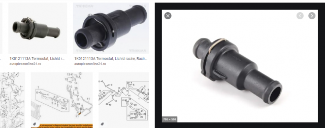

@adrian001 cfhc are fix la fel al doilea termostat (cel mic) piesa nr 33 cod: 1K0121113A
Am facut sapaturi si asa este CFHC VW touran 1T3 are 2 termostate in varianta de piesa originala VAG il vinde pe ala mic cu tot cu furtune si colier ( o smecherie de marketing... bravo lor daca tine)
