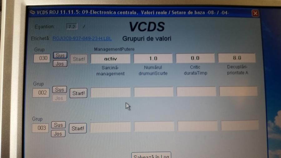

Verificare activitate Load Managment : 09-Cent.Elect. / Meas.Blocks/ Grup 30

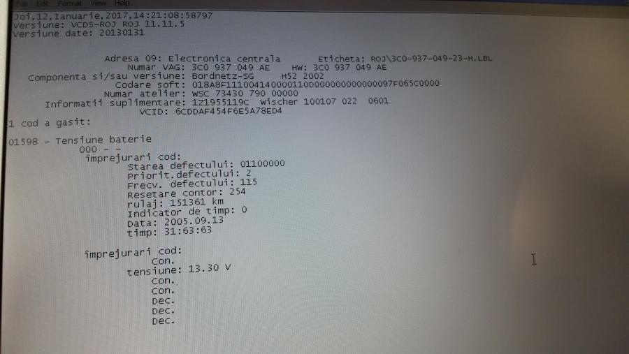

@EEXCALADE astazi am reusit sa pun vcds si da, a devenit activ.
Am si o eroare pe tensiune baterie.
Sa fie strict din cauza bateriei sau mai caut si in alta parte?
Alte erori nu mai sunt.
Incarca 14.2 - 14.4 cand e activ load management sau 13.6 altfel. Nu e suficient?
