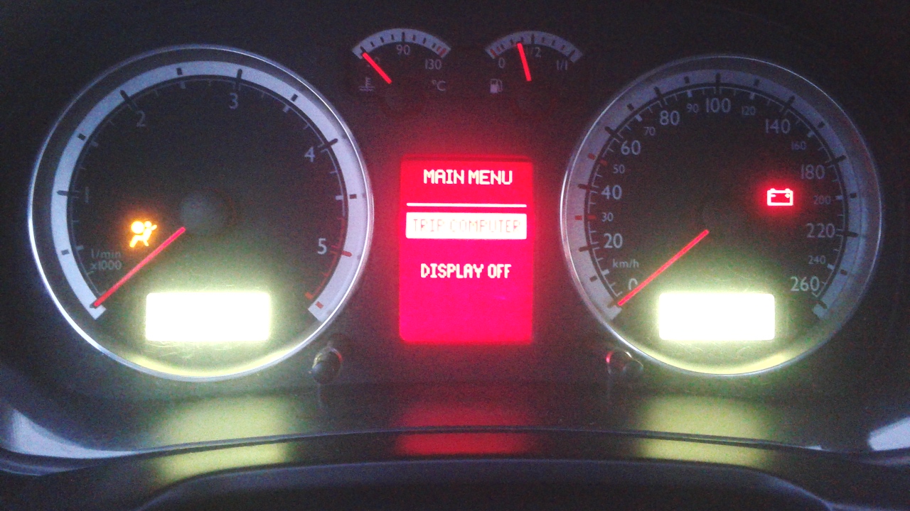

Astazi cu ajutorul dl Florin caruia ii multumesc,este un mare om,am reusit sa montez si eu bord maxidot pe G4 la care mai intai i-am schimbat ledurile de la cadrane si display-uri din albasstru in alb si urmeaza sa ii fac o polisare la sticla ca este cam zgariata.Cam asa arata acum
sa te bucuri de ele, au iesit foarte frumos !
Salut. Cam cât te-a ajuns la preț?
Ceasurile au fost 100 lei erau de pe o bora de anglia si le-am schimbat foliile iar leduril in jur de 30 lei + o interfata kkl si bineanteles cateva ore de munca.
