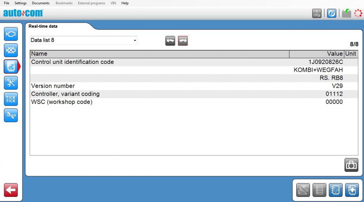

Daca becul din portiera se aprinde la deschiderea portierei nu certifica aceasta ca switch-ul din usa functioneaza corect?
control unit 1J0920826C KOMBI+WEGFAH RS. RB8             VERION NUMBER V29                          CONTROLLER VARIANT CODING 01112
                   VWVZZZ1JZ4W032615 VW     Z6Z0C010            VERION NUMBER    1411
am scanat cu autocomul sper sa fie de folos in ami rezolva problema
