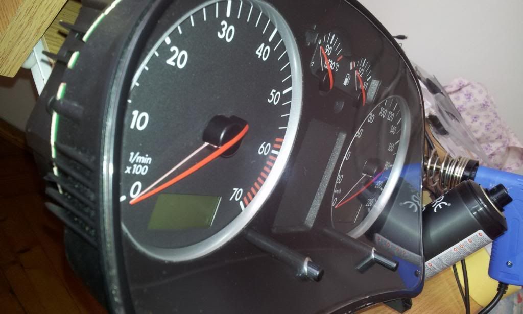

O.T. = interesant - mai e un pic de munca, pentru a obtine un finisaj demn de un VW.... dar esti pe drumul cel bun
ms Florin,evident ca pozele sunt in photoshop,nu e produs finit (nici macar existent deocam.)mi-a venit ideea de a face o folie transparenta cu inelele de pe un bord de bora,etc si sa le lipesc la mine pe ceasuri.
Teoretic inelele masurate exact ar veni perfect aliniate cu cele vechi dand impresia de ceasuri mai noi si adaugand inele de plastic (comandate de pe net/dezmembrari) ajung sa modific ceasurile fara sa trec pe immo3,etc sau sa dau 100 lei pe o folie.
Totusi,e o idee,o sa incerc sa o duc la bun sfarsit,poate mi-o ia cineva mai priceput inainte si posteaza poze reale,as fi curios.
O tentativa de modificare ceasuri si la mine
