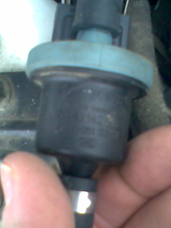

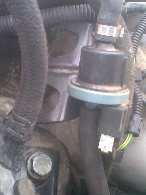

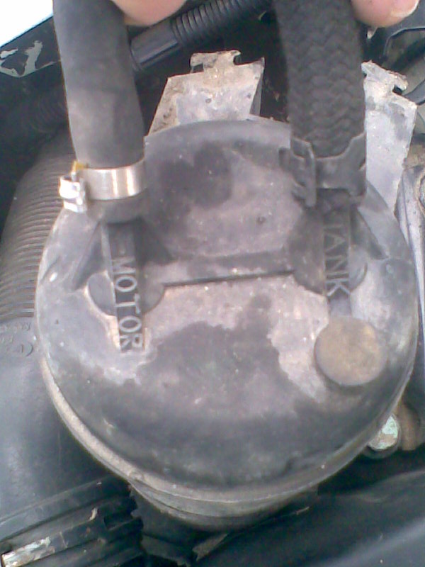

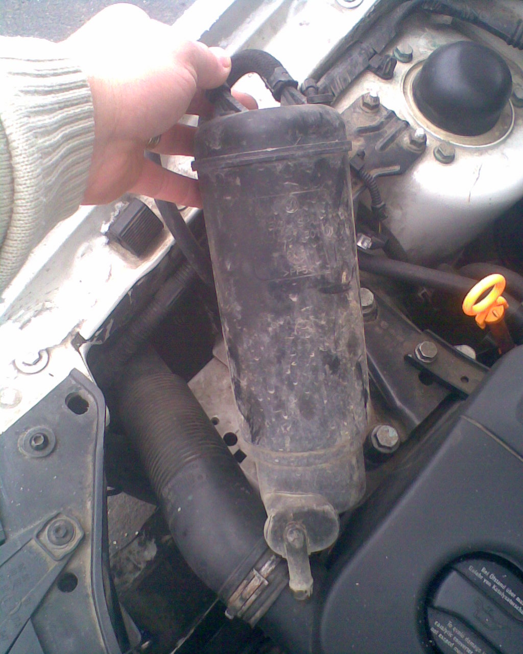

salut am si eu un cumnat care are un polo 6n2 motor AUC si nu stie unde este sitoat debimetru ma puteti ajuta cu o poza sau alt ceva si ar mai fi ceva are 2 piese care nu stie ce sunt iar cea mica face un zgomot foarte tare cand este motorul pornit piesele sunt cele din poze sau sa-mi spuneti la ce folosesc va multumesc.

Cele 2 piese cred ca reprezinta faimoasa canistra cu carbon care se ocupa cu "consumarea" vaporilor de benzina. Acel zgomot, tzacanit metalic probabil, semnifica faptul ca acea canistra isi face treaba - ca atare, e absolut normal sa o auzi.
Revenind la "debitmetru", mai degraba AUC-ul ar avea MAF (adica Mass Air Flow sensor) care monitorizeaza volum de aer primit de motor (nu stiu daca si alti parametrii, gen temperatura) si ar trebui sa fie situat in apropierea filtrului de aer.
mersi frumos pentru raspuns si daca mai stie cineva despre debimetru astept pareri

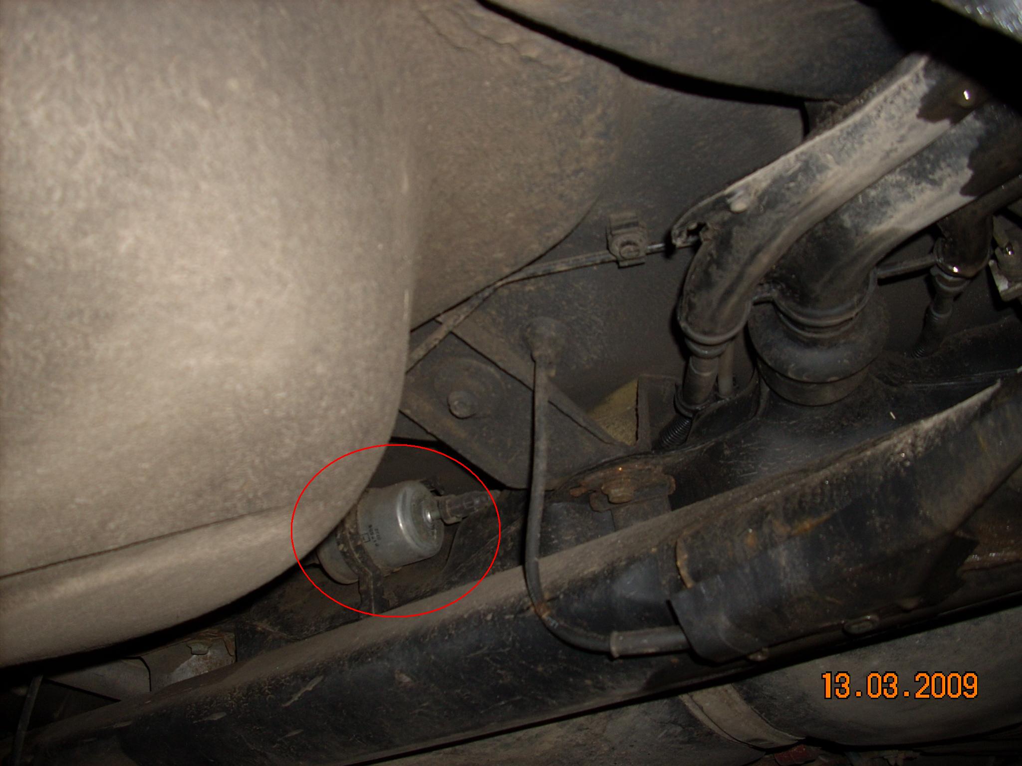

1.Unde Dumnezeu e filtrul ala de benzina ca eu nu il gasesc niciunde.Am cautat si la rezervor in spate si in fata.NIMIC.Doar filtrul ala ecologic pentru vapori sau condensator cum ii zice Made @ Hella, atat am gasit.Am polo variant din 2001 decembrie motor AUD 1.4MPI 44kw.

1. filtrul il gasesti sub masina, in partea din spate...pe mijloc, sub bancheta cam asa ar veni.. dar in afara .. nu desfaci bancheta :)

Motorul AUD are filtru de benzina separat ? Cand am fost sa schimb toate filtrele, distributie, etc, mecanicul a vrut sa schimbe filtru de benzina, dar surpriza.. nu l-a gasit si mi-a zis ca nu am filtru de benzina separat. Este posibil?
:vaidecapulmeu: bun mecanic, normal ca are...
Ai cumva o poza sa vad exact unde este la tine?
din pacate nu, dar o sa incerc sa fac

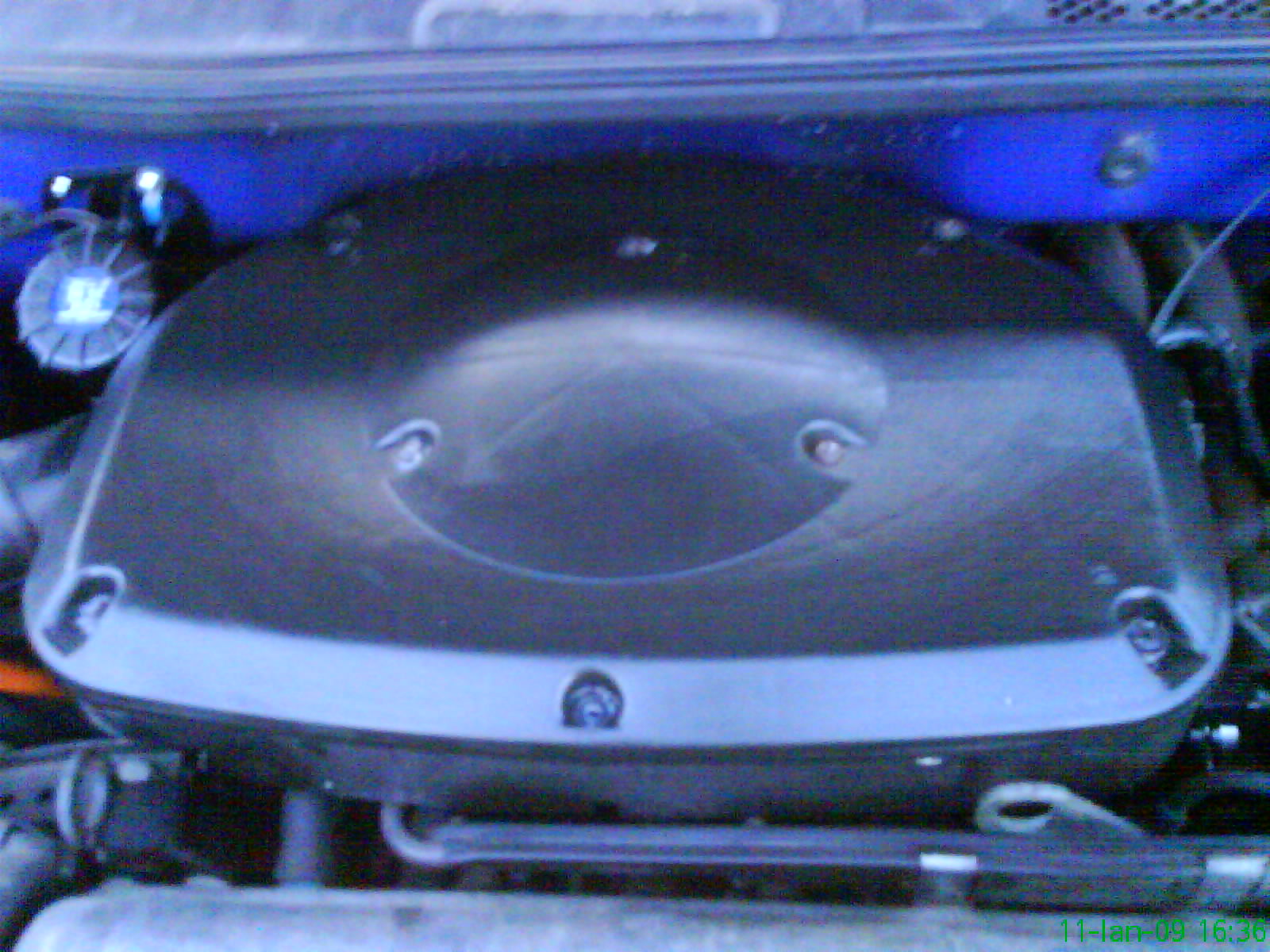

Ma pote ajuta cineva cu informatii referitoare la defacerea capacului de pe motor/
Nu stiu cum sa fac sa ajung la filtrul de aer.

Filtru de aer se afla la spoiler la roata din dreapta,eu am desfacut masca aia de langa roata si lam scos cu usurinta.
pai capacul filtrului de aer are vreo 8 suruburi (daca ai 6n ca a mea)gen holtzsurub, unele mai scurte iar unele mai lungi, cele din margine...nu sunt greu se scos, depinde cat de bun e capul pt surubelnita, eu la unele m-am cam chinuit...si sunt al dracului de scumpe, sa le schimbi...10-15 ron bucata...in rest, nu stiu cu ce sa te ajut, la motor nu m-am bagat...pune si tu poze, sa vedem care e buba...da' ce cauti la roata? si despre ce filtru de aer vorbesti, ca pare atat de complicat ce spui tu...si capacul motorului e liber, nu-l ingradeste filtrul de aer...daca spui ca ai 6n...
Am ajuns sa fac si o poza(e facuta din dreptul rotii dreapta spate).... deci are filtru! :offtopic:
