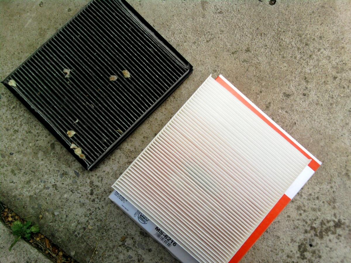

Gata si filtrele!!Buh-bye dusty,welcome whitey! :icon_bounce:
Intre cel vechi de aer de la motor si cel nou era o diferenta normala zic eu,in sensul ca asa era si la fostele revizii dupa ~ 10.000 km.
Dar cand l-am scos pe cel de polen,am ramas masca...Vedeti si voi in poze diferenta.De acum nu-l mai tin nici pe cel de polen mai mult de 10.000 :)

Cel mai bine e sa schimbi si filtrul de polen la 10k ca doar e aerul pe care il respiri in masina. E socant ce jeg e prin Bucuresti, de 2 luni am pe balcon o masuta si daca nu o sterg la 2 zile jegul de pe ea e negru carbune, de zici ca tot bucurestiul se incalzeste vara cu sobe cu lemne. :icon_confused:
Cel din poza are vreo 7-8 luni si ~ 10.000 km...Sincer pe ultimul pe care l-am schimbat acum 10.000 nu arata in halul asta...Si pe ala il tinusem aproape 20k.De acum nu il mai tin mai mult de 10.000. Si tin minte ca in primavara l-am si scos odata si l-am curatat....Deh,Rumania :icon_geek:

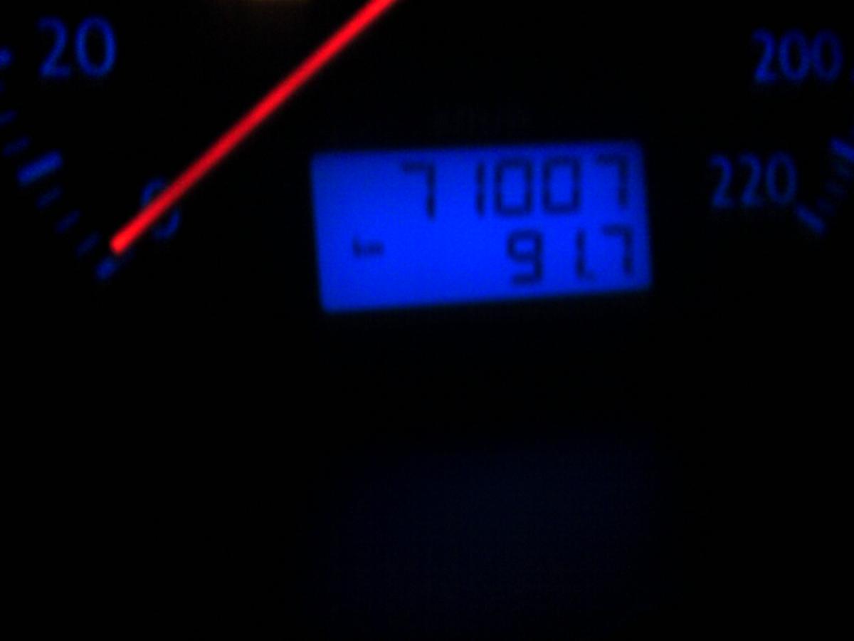

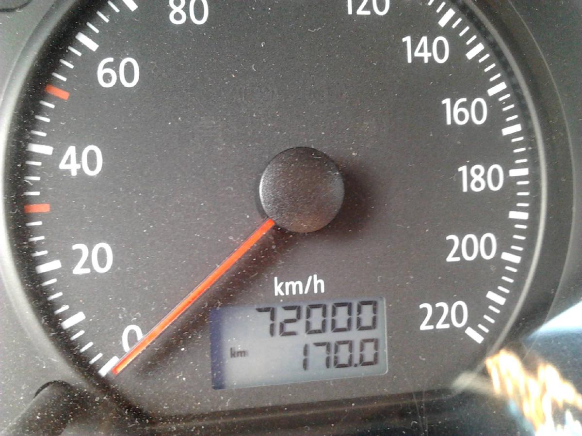

Nimic nou pe-aici,in afara de noi km care se aduna,joi mi s-a aprins martorul de placute,trebuie sa le schimb zilele astea,nu am mai mers cu masina oricum pentru ca am avut alte activitati :)

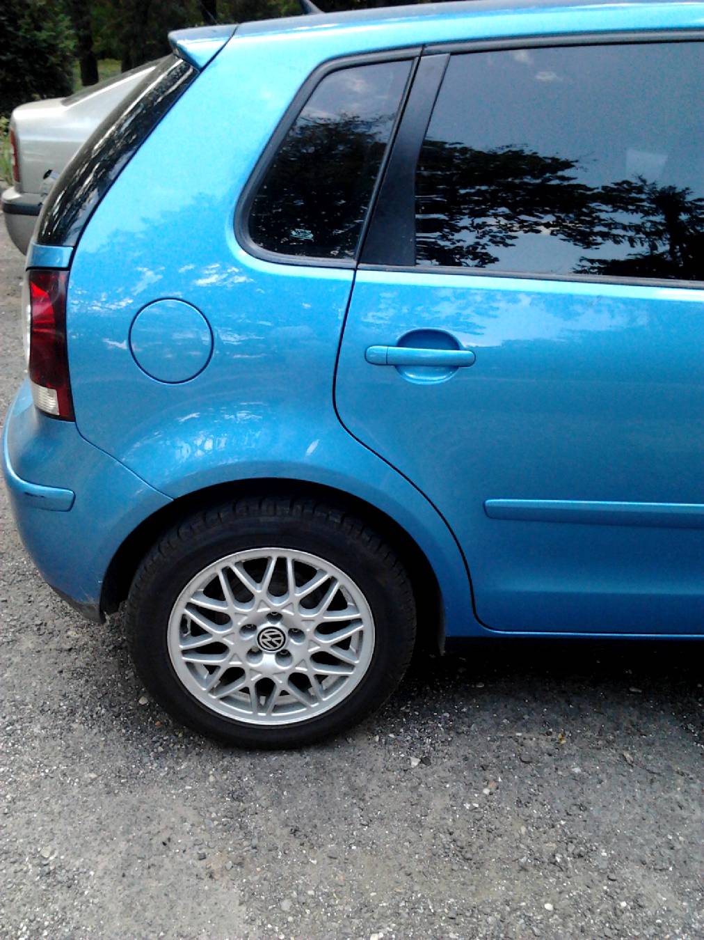

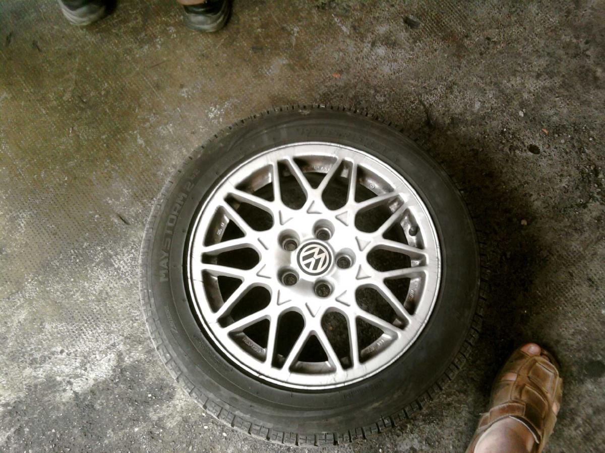

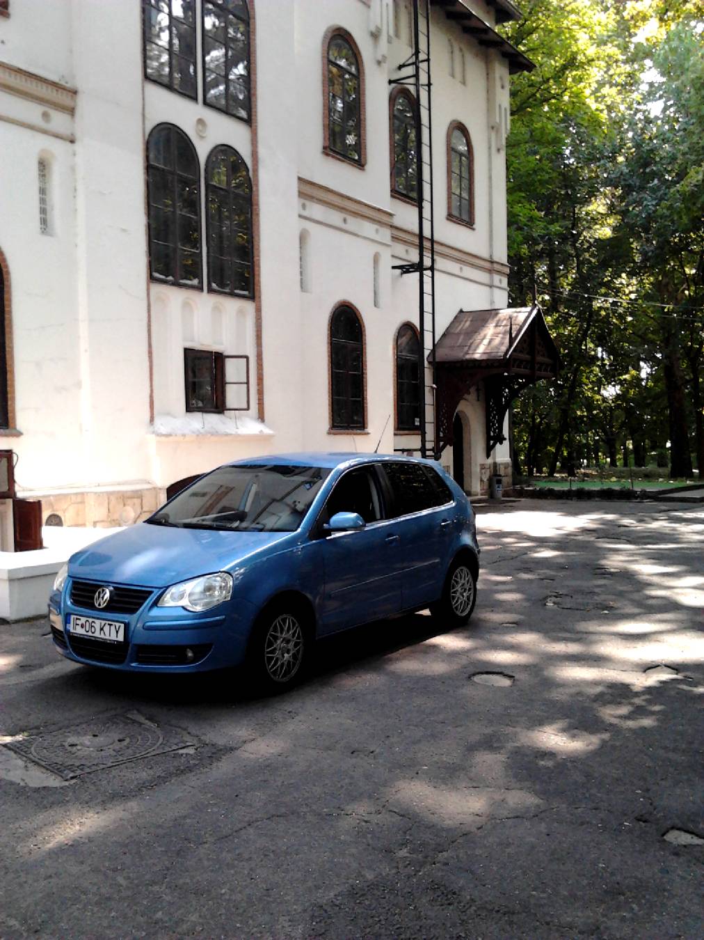

Incep sa ma indragostesc si mai mult de jante,daca as putea le-as spala pe fiecare zi :lol:
Sper sa-mi iasa micile planuri ce constau in mici modificari dar de efect.

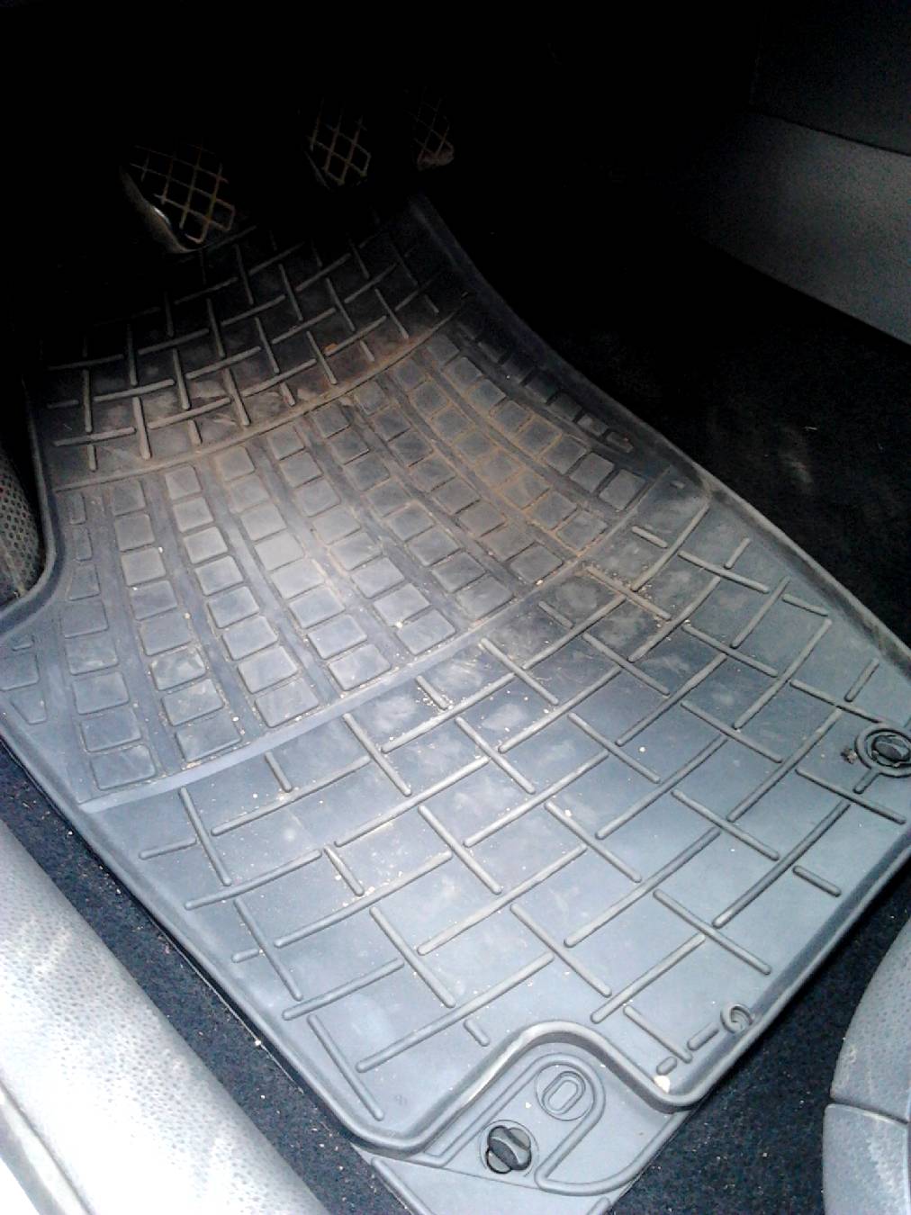

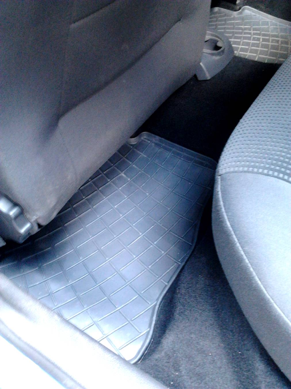

Ah si am reusit finally sa iau niste presuri cu prindere podea,iar in spate nu se mai misca si nu mai intra pe sub pres mizerie!
Keep in touch!!

Jantele, intradevar, dau un aspect deosebit masinii.

Uhm, nu ai de ce sa te panichezi :) Filtrul de polen vechi nu este atat de murdar ep cat crezi, este doar varianta cu carbon activ :) Cheers. :D
Nu e varianta cu carbon activ.Sau era o gluma si era ,,carbon activ romanesc" ? :))
Eu l-am pus cu manuta mea acum 10.000 km ;)

Am schimbat si noi filtre de polen de 40-50 mii km si chiar nu aratau asa. Uau. Ce pot sa zic. Mie mila de plamanii nostri.
Si eu am ramas surprins cand l-am vazut.Nici cel care a fost inaintea astuia nu arata asa rau si l-am tinut 20.000

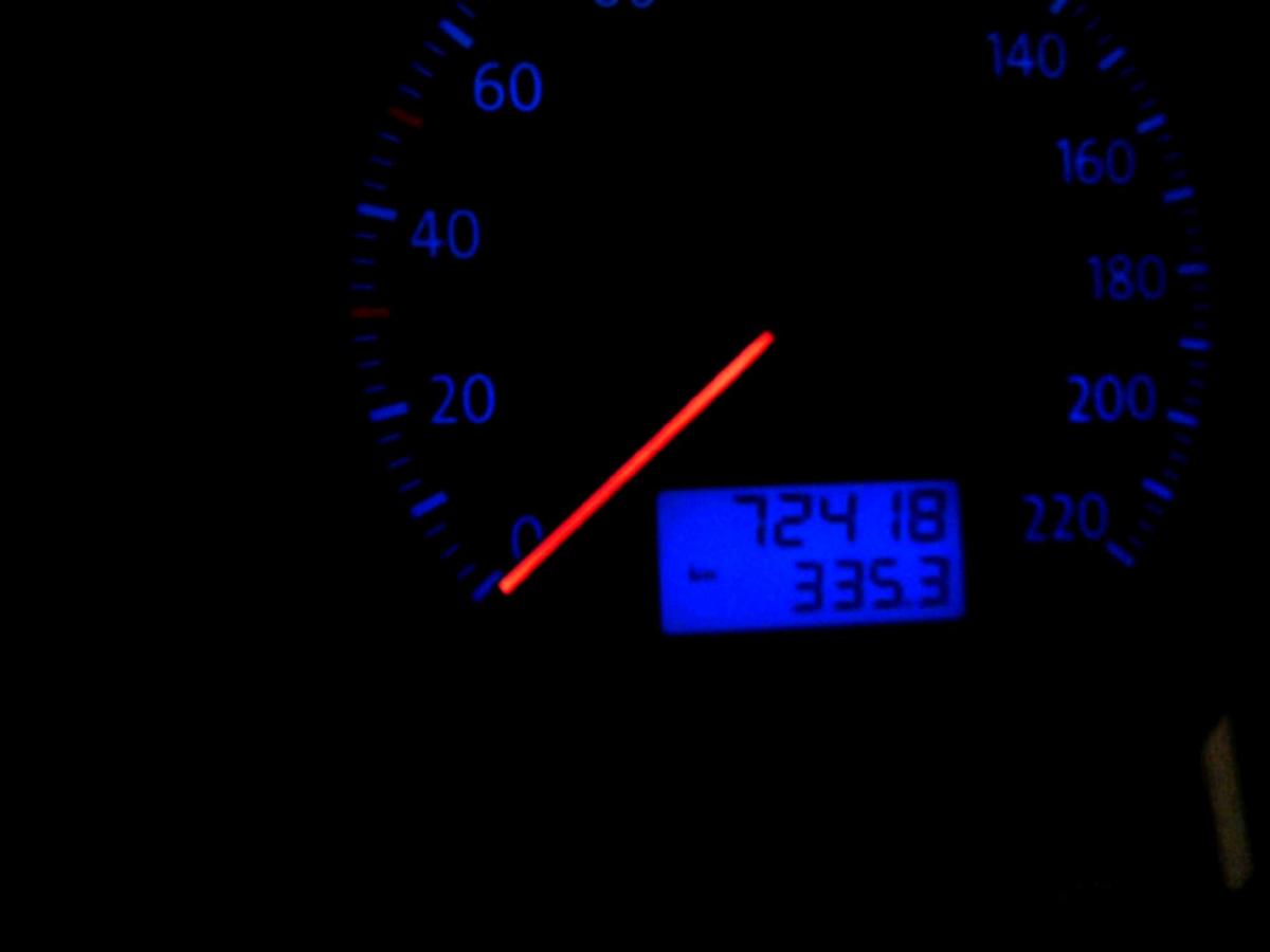

Update de bord : km 72.418

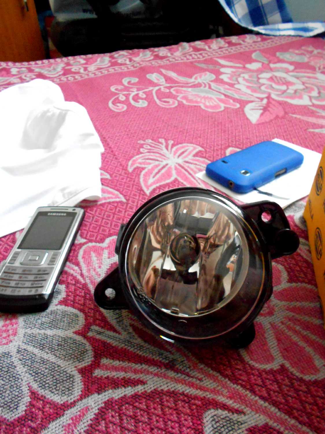

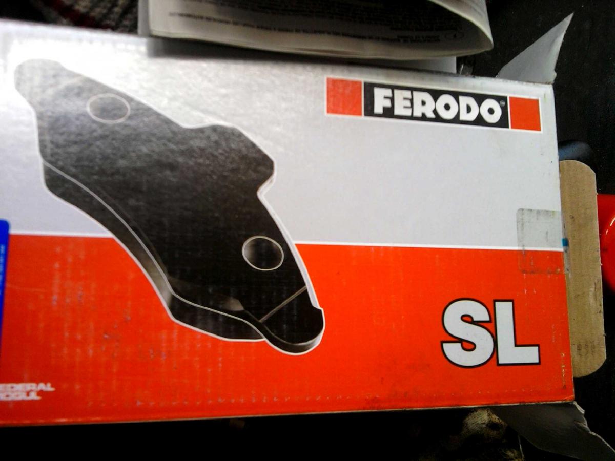

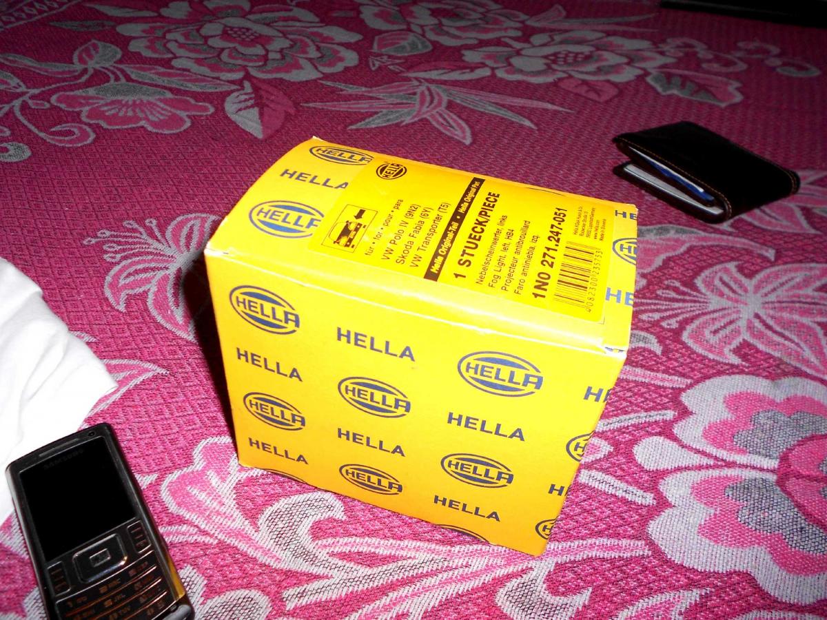

Azi am avut un pic de activitate cu masinuta,am schimbat placutele(am pus Ferodo SL),uleiul + filtru(chiar daca mai aveam inca vreo 200 km pana la pragul de 10.000 ) si am reusit sa iau un proiector(cel de pe partea soferului,este crapat),l-am prins la oferta si era pacat sa nu profit :)

Jantele sunt foarte misto si se potrivesc de minune cu masina.

Ferodo am pus si eu pe masina dar scartaie dupa un timp :( . Inainte am avut Ate sau Textar nu mai stiu exact si nu scoteau un zgomot, acum parca e Dacie. Sa imi zici si mie daca ai aceleasi simptome. La mine scartaie cand se incalzesc.
Sincer,am avut impresia in 2 momente ca aud ceva dar la franari de durata mica,cand aproape ma opresc...Si ma gandeam de la ce sa fie ca tamburii ii am curatati,inainte se mai auzea de la ei,dar inseamna ca si ale mele scartaie un pic.C'est la vie!
La mine Bosch scartaiau de trezeau vecinii. Si TRW incepusera sa scartaie dupa 5000km. ATE nu scartaie deloc.
Acum am trecut de 75.000 si vad ca mai scartaie,dar doar cand vor ele.Adica se intampla odata,de doua ori la cateva zile,mai ales atunci cand franez foarte putin si progresiv,cand ma apropii de oprirea completa.Asta e,zic si eu ca am Carbotech-uri :)))
Modificat de Adrian_S
Adrian eu am pus ATE de o saptamana si nu le aud deloc ... chiar sunt multumit de ele ... inainte am avut Ferrodo(pe original) si la franari usoare mai scartiau ...
Pai la mine cred ca a fost exact invers :) Dar asta e,poate se cumintesc,oricum nu e deranjant si dupa cum am zis,nu se aud mereu.
Ferrodo sunt mai dure, Ate sunt mai moi si se uzeaza mai repede dar nu distrug discul. Am avut Ate pe o autoutilitara la munca si nu am reusit sa fac 30.000 km cu ele. Inainte am avut din fabrica Brembo si au tinut aprox 65.000. In momentul de fata am Textar si ma apropii de 40.000 cu ele. Difera de la producator la producator di de felul cum conduci. Daca lasi masina o zi apare stratul acela foarte subtire de rugina pe disc si din cauza aia scartaie. Daca las masina mai multe zile in parcare, inainte sa plec de pe loc, le dau cu spray de curatat discul, fumez o tigara pana se evapora si gata... E fara scart ;)
La mine nu apuca sa se puna stratul de rugina,mai ales in ultima vreme cand am facut 50-60 km/zi,,uneori si 150...O sa incerc sa dau cu niste spray de degresat,sa vad cum se comporta.Thanks 4 the tip! :)

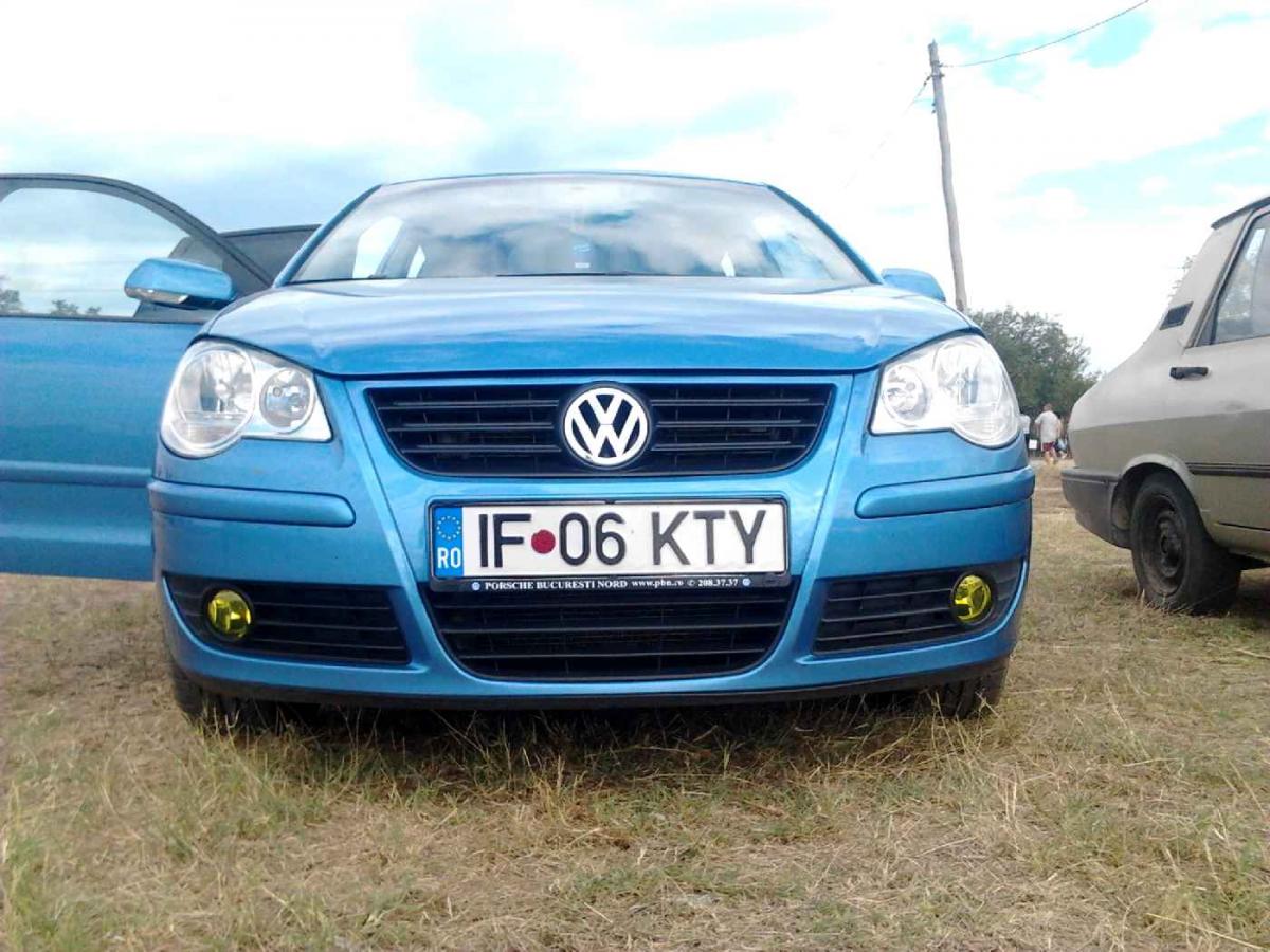

Sa mai stergem praful un pic :)

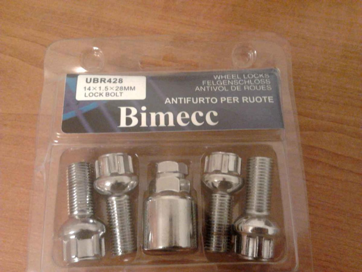

Am reusit sa schimb proiectorul crapat + folie galbena si o sa montez zilele astea si prezoanele antifurt.
