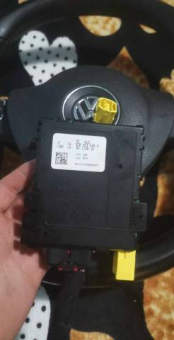

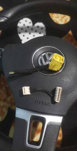

40 minutes ago, mac23 said:
Salutare domnilor, mi-am luat și eu un passat B6 care are volan de b7 și nu merg comenzile și claxonul. Are calculator volan in spirala și nu sub volan (3c8419091bc), respectiv 5k0953569ab, cablaj spirala 3c8971584a, comenzi 3c8959537d resp 538f. Cel mai mult mă deranjează claxonul că nu pot face RAR mie sa nu mă respingă. Ce nu este ok, vânzătorul a zis că au mers până a demontat radio original și apus o chinezărie de radio dar tind sa nu îl cred ... Mulțumesc
Se deface si verifica. In cel mai rau caz, pana la rezolvare, se poate face claxonul functional,  ca sa poti trece RAR ul.
8 hours ago, spido said:
Trebuie facuta o diagnoza si vazut de ce nu merg. O codare gresita...spira defecta...sau chiar butoane. Rezolvabile,oricum.
Salut, deci spirala (calculatorul cu totul) am luat din dezmembrări de proba și la fel aceași problema, butoane nefuncționale (nici măcar iluminarea nu merge), am cerut și butoanele ,ambele, nimic!
Am măsurat în pinii de la mufa comenzilor și am masă,12V, 2.5V și iar 12V, deci spirala este ok și ceva tensiuni vin pe acolo.
O sa pun și printscreenuri mâine la 016 și un scaun complect. Mulțumesc pentru răspunsuri.
PS Sa înțeleg că ce am pe mașină ,respectiv toate codurile ar fi compatibile și ar trebui sa funcționeze? Am mai dat și de vânzător care mi-a zis sec că așa a venit mașina din Germania cu volanul respectiv.
Modificat de mac23
Da,ar fi trebuit sa mearga daca e codata corect si componentele sunt ok.
