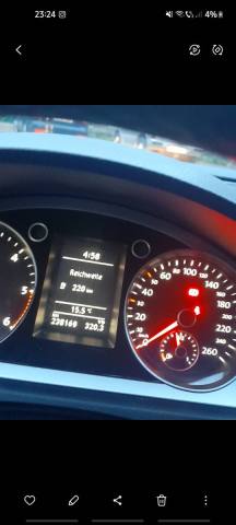

Recent mi am luat un Passat B6 din 2010 iar cel de la care am luat o a zis ca i a schimbat volanul cu unul de CC, dar nu mi merge nici claxonul, nici comenzile pe volan , nici trip ul de pe stergator pentru computer de bord, doar pilotul automat imi merge. Am inteles ca ar trebui inlocuit modulul pentru comenzi. Ma poate ajuta cineva cu un cod ? si eventual alti pasi daca sunt de urmat.  Mulțumesc!Screenshot_20230614-232437_Gallery.thumb.jpg.80dfb7219ff630c6a35d40d06431aca4.jpgScreenshot_20230614-232437_Gallery.thumb.jpg.80dfb7219ff630c6a35d40d06431aca4.jpg
Scanare, sa vedem ce part number are calc tau de coloana. Intra pe modul 16, la adv id, da-mi sa vad ce iti apare acolo

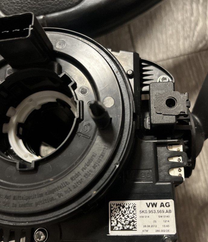

am 5ko 953 569 AA, din ce am vazut pe lista , e midline, adică mie ca sa imi functioneze BC + pilot + comenzi mi ar trebui unul cu terminatia AB?
Da. 569AB, T...si mai sunt cateva. Va trebui codata si adaptat G85..

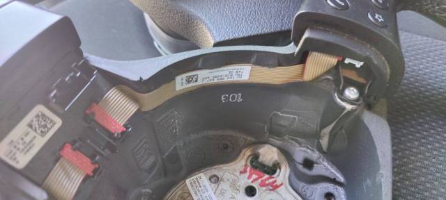

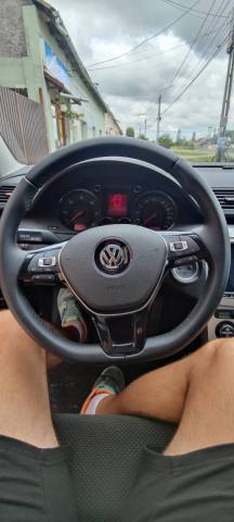

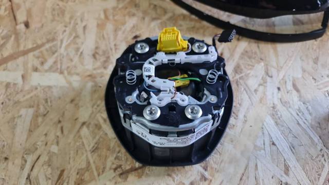

Buna ziua colegi. Am nevoie de putin ajutor deoarece sunt analfabet total cand vine vorba de facut ceva la masina. Am montat ieri un volan de golf 7 pe masina mea, un passat b6 1.9 TDI break din 2007. Dupa cum ma asteptam comenzile si claxonul nu functioneaza si as dori sa le fac functionale doar ca nu prea am inteles ce ar trebui sa schimb exact, spira de la volan, calculatorul de sub volan, calculatorul de coloana ? Calculatorul de coloana este unul si acelasi cu cel de sub volan ? Va atasez si poze cu volanul pe care l-am montat inclusiv cu airbag-u pe care l-am cumparat de pe internet deoarece volanul nu avea si airbag. Totodata vreau sa mentionez ca la volanul pe care l-am montat ii lipsesc acele "benzi" din interior care duc la butoanele de pe volan. Am pus poza cu volanul original ca sa vedeti ca in interiorul acelui volan benzile rewpective sunt prezente. Va multumesc anticipat si imi cer scuze de pe acum daca sunt mai greu putin de cap. O zi linistita!
Modificat de sttix
Lipsa poze
Acest volan nu poate fi facut full functional in varianta OE. Poate fi facut numai cu adaugarea unui convertor de semnal Lin bus confectionat.
