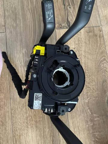

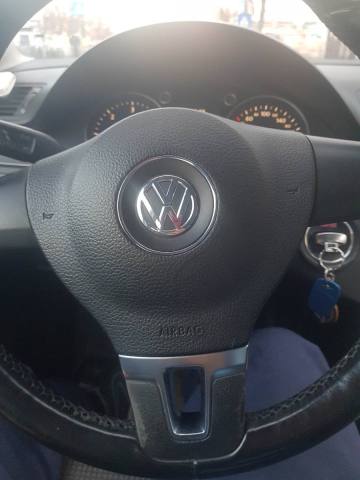

va salut! va zic de la inceput ca nu ma pricep si scuze pentru asta.am un b6 2010 CBDC cu volanul de mai jos si doresc sa montez butoane si pilot automat.(nu are din fabrica)
sunt in dubii ca nu stiu  spira daca este compatibila.va rog sa ma indrumati pas cu pas ce trebuie facut. Multumesc anticipat
serie calculator coloana.txt
salut...nu ai maneta cu impuls , deci ai calc de coloana...poti pune alt calc de coloana (aj ah ak)care stie de comenzi si ccs sau retrofit la spira de passat b7
3c0....automat e model vechi, cu calculatorul sub coloana. Cumpara ce trebuie, e mai usor decat sa transforme mufa, etc...pt retrofit la spira de B7 cu calc incorporat.
Ai nevoie de volan cu comenzi,  cablajul aferent din volan si calculator coloana highline  plus grupul de manete cu pilot automat,  carcasa de sub volan si tras cablaj pana la ecu motor. Dupa care activare, codare, setari de baza.
ziua buna! sa inteleg ca si spira trebuie sa o schimb pe langa colac! am reusit sa inteleg ca imi trebuie un calculator de coloana cu terminatiile respective +cele 3 manete....am gasit in craiova pe unu care are butoanele.....credeti ca le pot pune pe volan sau doar ma incurc si sa caut volan cu butoane.nu stiu ce cablu are airbagul dar credeti ca trebuie schimbat? ....multumesc de sfaturi  si respectele mele
Spira nu se inlocuieste. Cauta un volan complet,cu cablaj cu tot,nu te complica.

am gasit un passat cc la dezmembrat cu comenzi pe volan, benzina bzb .
inafara de volan ce mai trebuie luat de pe el ?
Banuiesc ca intrebarea e legata de retrofit volan comenzi....
Calculatorul de coloana, cablaj volan, volan comenzi

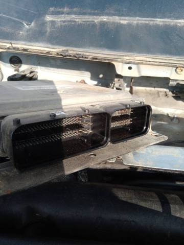

salut , ma puteti ajuta cu un raspuns , am montat spira de b7 cu volan 12 comnezi ,si nu stiu ce pin sa duc de la spira la ecu pt. pilot automat, masina mea nu a avut pilot, find un Bkp din 11/2007 . multumesc
De la coloana, pin 16.... la Ecu motor, pin 20
Multumesc Florin, dar la care mufa ? mare sau mica , ca vad ca amandoua au pin 20
si ambii pini sunt liberi ?
In mufa mare.
