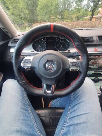

Inlocuire volan standard cu volan Passat CC

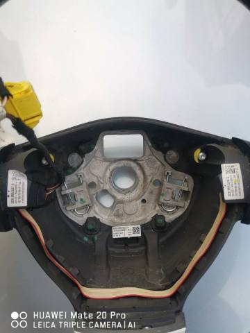

Salut oameni buni.

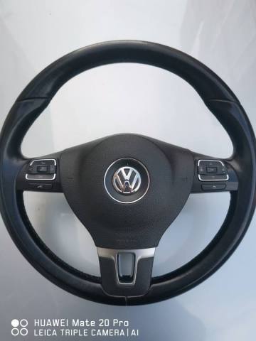

Ma puteti ajuta va rog cu niste informatii. Am un B6 manual si am cumparat un volan de B8 (varianta cu pedale dsg). Am cumparat un ansamblu manete (3C5 953 513 AF) / spirala (3C0 959 653 B) / calculator(3C0 953 549 AK) si le-am schimbat cu totul. Problema este ca am ramas cu eroare de airbag igniter iar claxonul nu functioneaza. Controalele de pe volan merg. Tin sa mentionez ca mufa de la airgab-ul nou se potriveste cu spirala noua dar nu si cu cea veche, canturile fiind putin diferite.
F l o r i n
Trebuie modificat in mufa pt claxon si tot asa pt airbag. Se schimba carcasa de la mufa spira, cea galbena,  ca sa se potriveasca

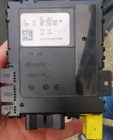

Va salut. Recent am montat pe passat un volan de Golf 6 R line, inainte avand volan in 3 spite cu comenzi. Am relocat pinii pe mufa airbag veche, am folosit rezistenta pentru a anula un igniter iar calculatorul coloana 3C0953549E l-am pastrat si spira dar nu imi merg comenzile si claxonul. Intrebarea mea este cum se pot face functionale comenzile cu calculatorul de coloana actual? Pun aceasta intrebare pentru ca am demontat recent un volan de Golf 6 R line de pe un passat care avea calculator cu 'E' si functionau comenzile pe volan. Va multumesc
Inlocuind calculatorul coloana cu unul compatibil. 549AH/AJ/Ak.

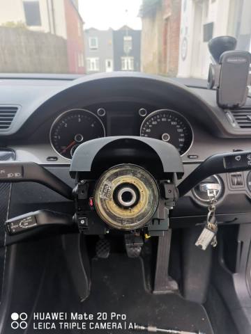

Salut. Am nevoie de ajutorul vostru.
Un coleg de munca si-a schimbat volanul la un passat din 2006. A avut volan in 3 spite fara comenzi si a trecut la unul cu comenzi + airbag+ cablu (passat din 2010) si spira.
Cand a venit la mine nu ii mergea claxonul si nici comenzile. I-am zis ca ii trebuie un calculator de coloana din cele specificate aici si a gasit un 3C0 953 549 AK . Dupa montaj am reusit sa ii fac sa mearga claxonul, comenzile si iluminarea butoanelor. Am facut si recalibrarea senzorului G85 si totul este ok.

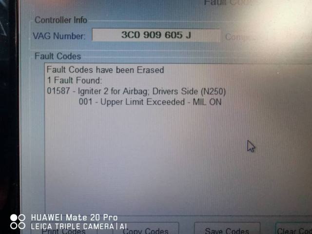

Problema cu care ma confrunt este ca a ramas eroarea de airbag si nu ii merge cruise controlul.
As vrea sa incerc cu rezistenta lipita pe placa, dar nu sunt sigur daca merge. Deja am demontat volanul de vreo 3 ori pana acum si as vrea sa il desfac iar dupa ce am mai multe informatii cu privire la ce trebuie facut.
Va multumesc
Modificat de Caal-Shto

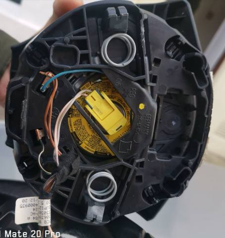

Ptr ca airbag-ul original avea 2 ignitere iar asta nou are numai unul.Trebuie pusa o rezistenta care sa ,,simuleze" cel de-al doilea igniter.
Rezistenta pe cablaj, pana in calc coloana. Tempomat...din codare
Cum verific pe ce fire trebuie să pun rezistenta? Am acum rezistenta de 2.2 ohm. E bună sau trebuie de altă valoare?
Mulțumesc de răspunsuri
E ok. Pai...o montezi...si stergi eroarea. Daca s-a sters, aia este. Ori 1 si 2.....ori 3 si 4. Nu imi mai aduc exact aminte culorile
Multumesc!!!
Am reusit cu airbagul, am lipit rezistenta direct pe placa, imediat dupa mufa galbena pe primii doi pini din dreapta cum tii placa cu  mufa galbena spre stanga :)
