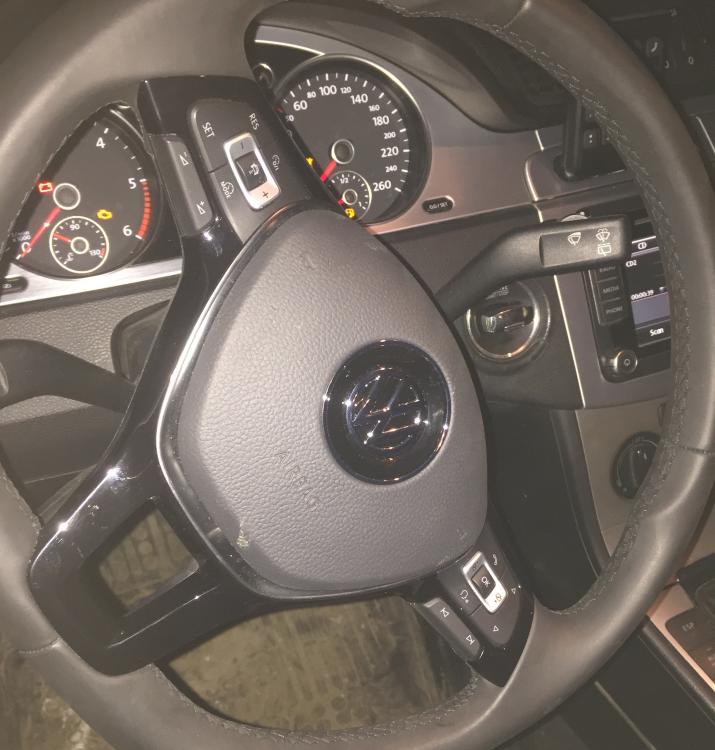

99SLV ce model de volan ai? ai scrisa seria lui pe interior. Ai un programator pt atmega 32/16m1?
22 hours ago, F l o r i n said:
Daca cel comandat de Spido a functionat 100% corect, vb cu el sa iti trimita datele de contact ale omului
A mers f probleme....cam 2 saptamani ,dupa care s-a blocat...
Mi-a blocat comunicatia pe can...calculatorul de coloana al masinii nu mai raspundea la interogare cu vcds,nici modulul,picase semnalizarea,modulul confort o luase razna...probleme..
L-am trimis inapoi,omul a zis ca e ok dar a mai modificat un pic softul si l-a trimis inapoi.Urmeaza sa-l montez si revin cu informatii.
F l o r i n
am inteles - atunci, asteptam varianta revizuita
A mai scos din cofiguratia softului cateva optiuni...se puteau configura butoanele individual,ce sa faca fiecare,etc..
în urmă cu 20 ore, terrabyt a scris:
@Terabyt seria cu siguranță este pe interior,Trebuie sa dau jos airbagul sa o citesc,programatorul pentru atmega,fără probleme. De informatii am nevoie,atât. Mulțumesc

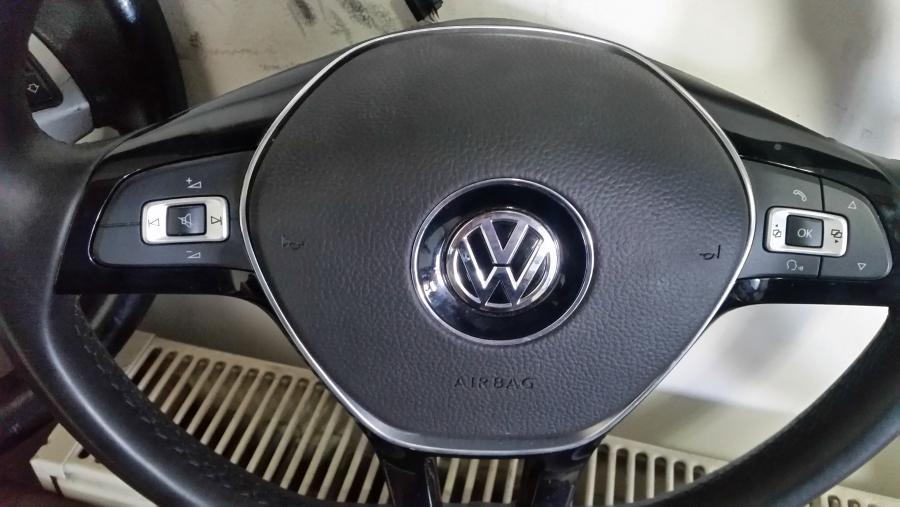

Am si eu cateva nedumeriri daca se poate sa ma ajute cineva sau sa ma indrepte in vreo directie va raman recunoscator;
-masina mea passat 3c din 2010 cu volanul ca pe b7 3 spite 12 butoane
-am cumparat un volan ca al colegului 99slv , ca cel din poza cu o pagina anterioara .stie careva cablajul meu se va potrivi la airbagul nou sau pot macar sa il modific?
-volanul cumparat de mine nu are tempomat si acc  stanga doar 5 butoane muzica si dreapta 7 control bord,vor fii functionale la mine sau am nevoie de cutiute speciale?
-daca are cineva cunostinte de coduri de cabluri sau schema de la amandoua variante de a le modifica ,ar fiii super
Va multumesc orice idee ajuta
 costi88 depinde de ce tip de volan ai luat acuma, eventula scrie seria lui, o gasesti pe interrior.
Legat de pini scriu aici poate ajuta si pe alti colegi.
La mufa spiralei ai urmatoarele:
pin7 gnd(masa)
pin8 Claxon(cand se codeaza calc de coloana fara comenzi)
pin9 LIN-> pt comenzi
pin10+12v-pt alimentarea comenzi.
La mufa comenzilor e cam asa.
pin1 gnd(masa)
pin2 +12V
pin3 LIn
pin4 Claxon, cand este pus la gnd comenzile trimit prin Lin spre calc coloana comanda de claxon
pin5 Cruise "on" la modelele care au comenzi de cruise pe volan.
Cod mufa comenzi la modelele Takada 4B0 971 978 B
cod mufa la comenzile TRW si modelel de pe MQB(g7, b8 etc) 8E0 973 605.

Inca nu a ajuns volanul la mine(in anunt nu era trecut) pe vineri sau sambata ar trebui sa fie la mine ,cum ajunge am sa trec exact codul lui .
salut!
Am revenit ,mi a ajuns volan o frumusete ....cod airbag 5G0 880 201 ac hvf/02s . cod cablu 5G0 971 584 G      /624623801F
Terrabyt daca poti sa ma ajuti ar fiii mai mult decat super pentru ca volanul cumarat dupa cod este de golf 7(eu asa stiu) si difera fizic mufa si ma gandesc ca si firele .
Din ce am vazut pana si cele de la airbag la mine sunt diferite (la mine 1 duce la 4 si 2 la 3/si la cel de golf 7 1 duce la 3 si 2 duce la 4) trebuie si astea modificate sau.....stiam ca astea sunt toate standart (principiu rezistenta amandoua fiind ”plus”)....
Multumesc frumos de ajutor
Modificat de costi88cos
Poti sa folosesti cablajul tau si schimbi doar pinii in carcase(comenzi si airbag). Eventual pune o poza cu ambele sa vedem si noi mai exact. Ce model de calculator de coloana ai? Seria la modul din volan  nou care este?
Salut.
Am montat tot ,am sapat un pic prin elsa(era bine de aveam o versiune mai noua) ....airbag ok ,comenzi ok,claxon zero ,iluminare zero.
Acum caut pe internet si chiar si aici pe topic imi aduc aminte ca am citit ceva mai demult ,sa vad cum fac sa le aduc pe amandoua la viata.
am verificat 3C0-953-549-AK este calculatorul de coloana si butoanele nu stiu cum pot sa le vad cu vcds u(e deja tot montat ,daca trebuie neaparat demontez si ma uit)
multumesc
Pe adresa 16 se vad si butoanele.Nu cred ca poti face functional claxonul si luminile butoanelor decat cu modificari hardware/cablaje .Amindoua lucreaza pe Lin...si daca comenzile functioneaza..inseamna ca e o incompatibilitate software..din pacate.
Salut
Da functioneaza fara probleme comenzile,bun fac modificări la cabluri dar ce si cum ?
Multumesc de ajutor
Modificare a circuitelor spirei,separarea circuitului de claxon sa nu mai lucreze pe lin ci separat,cu un releu..e o operatiune mai dificila dar nu imposibila...
Iluminarea butoanelor se poate face prin interventie asupra circuitului butoanelor prin separarea circuitului de alimentare din butoane si alimentarea lor direct din alimentarea butoanelor..e treaba de electronist...la fel...dificila..
