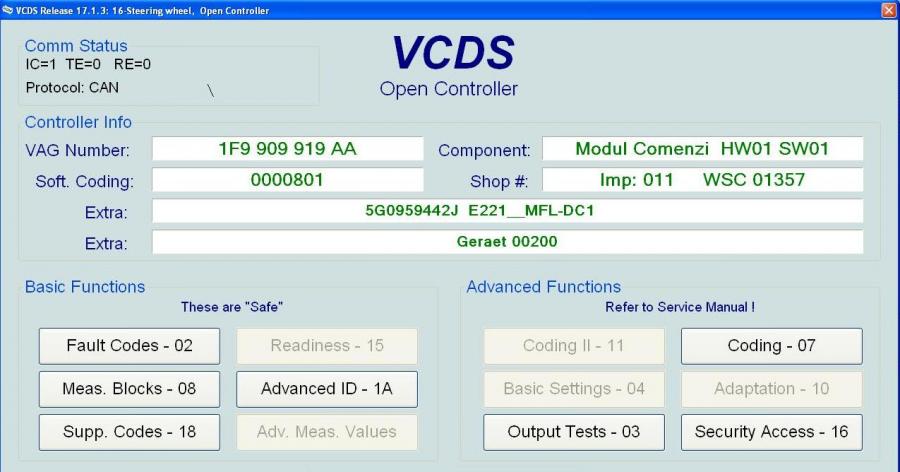

Azi am montat un volan G7 cod 5G0...... pe un Touran 2009 si functioneaza iluminatul butoanelor,comenzile ptr computer bord,volum,navigarea prin meniuri,inclusiv tempomatul pe volan.
Modulul se ataseaza calculatorului de coloana care se codeaza fara optiuni/fara computer bord fara pilot.
Aceste functii le preia modulul care este integrat ca OEM avind part number,inregistrat pe can la adresa 3D.Modulul suporta long codding.Suporta si volanele Polo 6C......

spido la modulul montat de tine , cruise era model ce puteai seta viteza pe bord din 10 in 10 sau din 1 in 1?  Avansam si cu varianta romaneasca a modulului sa nu fie doar polonezii pe piata :) Al nostru are terminatia AA.
Eventual un coleg care se pricepe la uC de preferat in ale Atmel-ului si vrea sa ne ajute il rog sa imi dea un PM.
DIn 10 on 10 era ccs.Cam mare diferenta...
