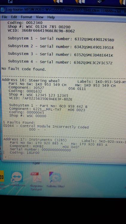

Pai daca a fost, codeaza fara - cum - mergi la masina, pune VCDS-ul pe masina intra -e 16 - la coding - dupa care iti apare balonul de help - acolo o sa iti arate exact cum codezi - fara volan multifunctional - pui 0.
Am codat fara comenzi si merge claxonul, gresesc undeva, imi da erori la switch-ul stergatorului de luneta si cruise control, am folosit codarea 0000014...
daca ai schimbat numai codarea pentru volan - este ok.

Nu e nevoie de niciun modul ptr volanul de Polo.Este identic constructiv cu cel de Mk7 dar are alta electronica in butoane.Am pus unul pe Touran-ful  functional.La volanul mk7-da,trebuie modul separat.150€.
Spido mai retii cumva ce part nr avea volanul de polo? Iluminarea ce culoarea avea alba sau rosie?
Colegii care aveti comenzi si un vcds la indemana puteti sa imi spuneti in functie de ce part nr aveti la modul din volan ce versiune ii corespunde? La calc de coloana fara uds valoarea este in grup 07 camp 2, la cele cu uds trebuie cautat in lista.  De ex 3C8959537D are mfl Vers 6, 5G0959442J are vers 4.
Nu mai stiu part number volan..doar cel al butoanelor.E in poza...6c0...
Cele cu 5G0...nu merg in combinatie cu 1k0...CH.Cele cu 6c0...merg ,dar fara iluminare butoane.Am luat un modul de conversie,kit hand made,ff smecher,care este vazut si de vcds,poate fi codat(are si label file ptr el) si va face functional si volanul de Mk7..cel cu part n. 5G...inclusiv butoanele.

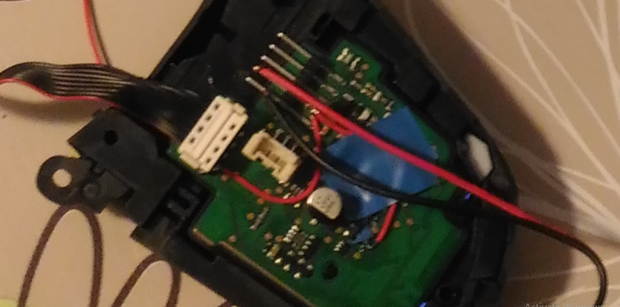

Nu merge treaba cu trasul firului la toate..testat.Firul de +care alimenteaza butoanele trebuie tras catre circuitul de pe leduri...dar astea sunt comandate de un cip de pe placa butoanelor..daca-i vine plus pe ,,tur" il buseste..am incercat eu,si altii,si s-au ales cu butoanele nefunctionale...

Asa e..nu ai zis..dar la alea cu 442B nu m-am bagat...ledurile sunt comandate de un microcip...am studiat placa butoanelor...si nu m-am bagat sa nu-l ucid...
da-mi poze cu placa aia pe mail, sa ma uit si eu la ea.
Nu cred ca am...caut...dar in 2-3 saptamani vine modulul de care vb si voi pune pe masina un volan Mk7 cu 5G0...iar volanul cu 6C...B il iau la studiu din nou.

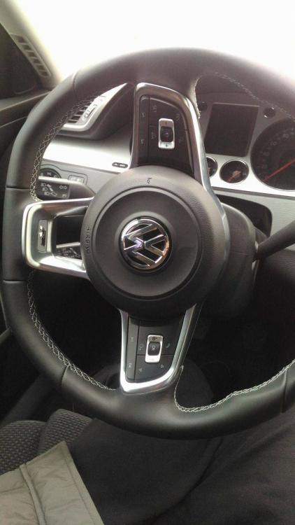

Va salut , am gasit pana la urma un volan de Golf 7 Rline , l-am pus pe masina si initial nu aveam nici claxon nici lumina la comenzi. Am rezolvat problema claxonului prin legarea impreuna a doua fire(unul albastru cu alb si celalalt gri) insa comenzile sunt in continuare in bezna. Am modificat comenzile astfel incat in momentul in care primesc + de pe firul alb(pinul nr. 10 de pe spira) sa se aprinda(masa au permanent). Iluminatul functioneaza ok cand alimentez cu 12v firul alb insa pe masina nu am curent cu (,) contactul pus; am incercat sa masor si pinul nr.9 insa nici acesta nu are curent pe el. Mentionez ca masina nu a avut comenzi pe volan insa are maxi dot , bc si cruise control , fabricatie 06.2008.

Ai inlocuit calculator de coloana ?
Nu, calculatorul este cel fara comenzi.
Nu vreau sa fac comenzile functionale ci doar sa fie iluminate.
Modificat de teo21
NU prea poti.
