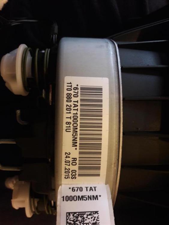

vreau sa montez pe un passat b6 din 2005 cu volan in 4 spite simplu(fara comenzi) si calculator coloana midline(are maxidot,pilot automat,maneta stergatoare cu boton pt bc) am cumparat :
Volan complet(volan + airbag+cablaje+calculator comenzi):
Calculator comenzi:5K959542C
Airbag:1T0880201T  / 81U
Cablaj airbag si comenzi:5K0971584D
Calculator coloana: 3C0953549AH
airbagul existent sigur are 2 ignitere,va trebui montata rezistenta pe mufa galbena de la airbag inainte de intrarea in calculatorul nou de coloana (pin 1/2 sau 3/4)

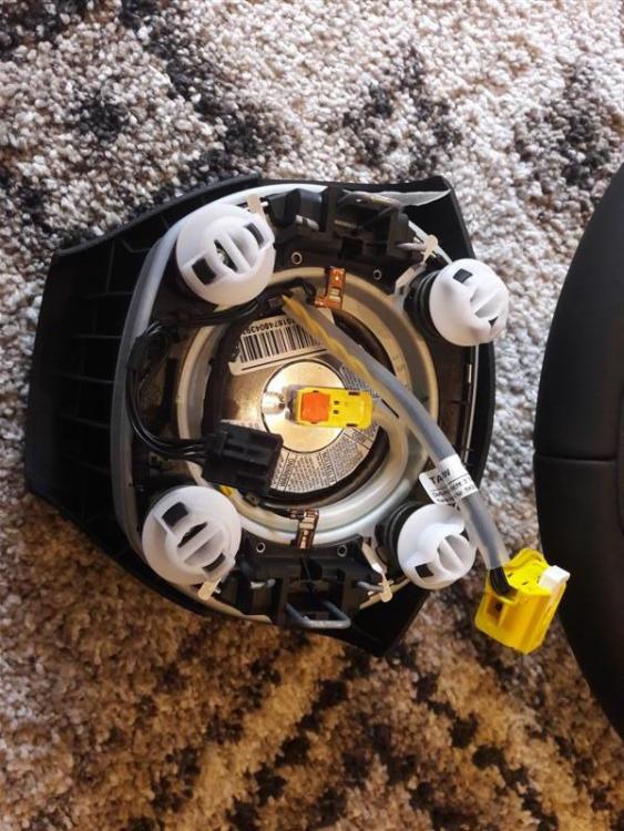

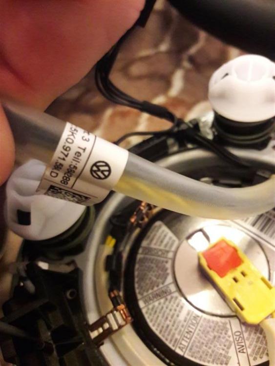

Nu sunt lamurit daca trebuie schimbata si spira,nu stiu ce cod are pt ca nu am demontat volanul vechi,in ce conditii trebuie schimbata si spira?
Nu trebuie schimbata spira.Pinii in conectorul galben ptr airbag sunt 2/3 si 4/5.

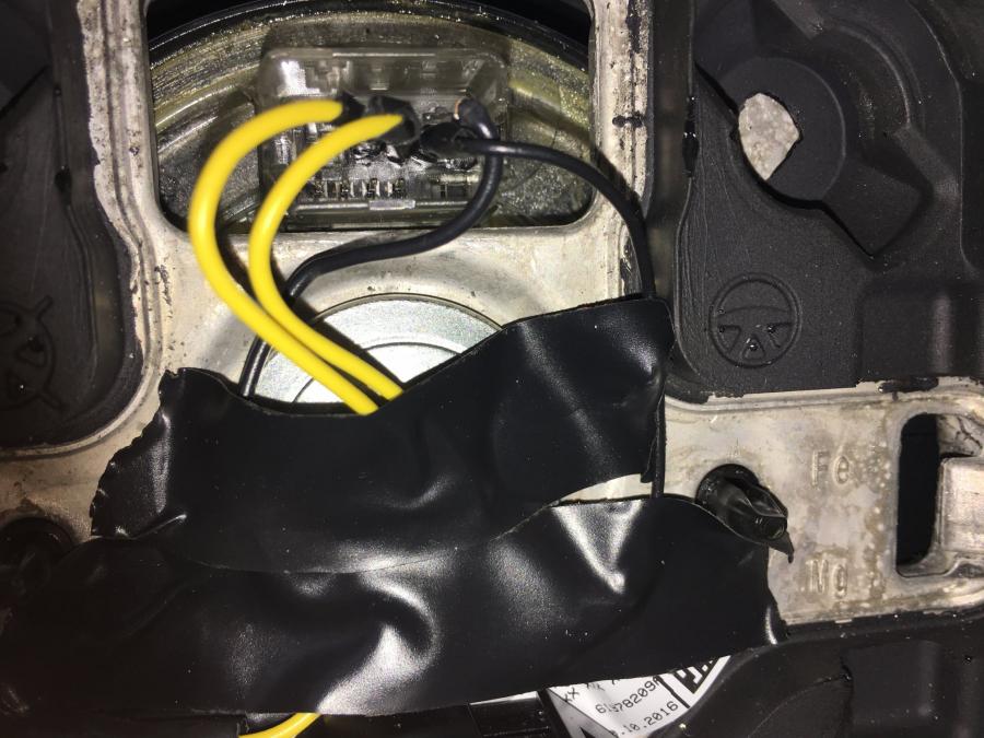

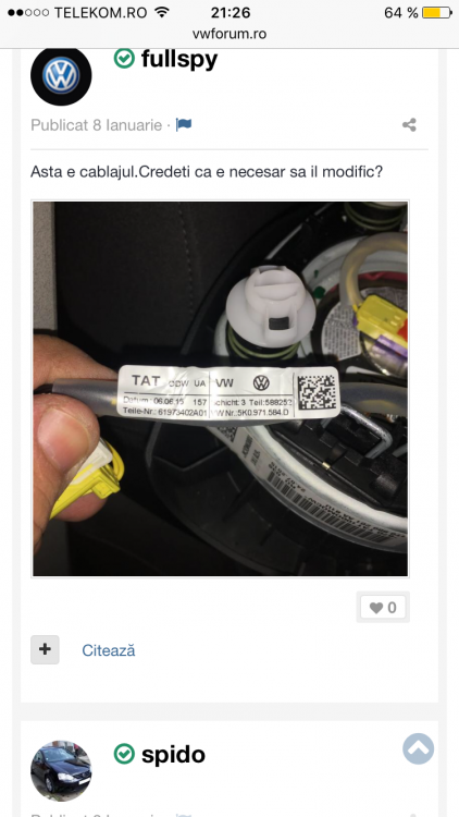

Salutare, ce sanse am sa modific cablajul din atasament din volanul nou, sa imi mearga provizoriu claxonul si airbag-ul(pana primesc cablajul si calc cu ah) pe passatul b6 recent achizitionat?
Cablajul vechi i l-am dat celui care a cumparat volanul de pe passat...am vazut ca avea 2 ignitere, al meu are doar unul.
pana iti vine calculatorul, folosesti cablajul vechi, de la volanul original
Florin, am vandut volanul original al masinii cu tot cu cablaj, nu puteam sa-i dau omului incomplet...

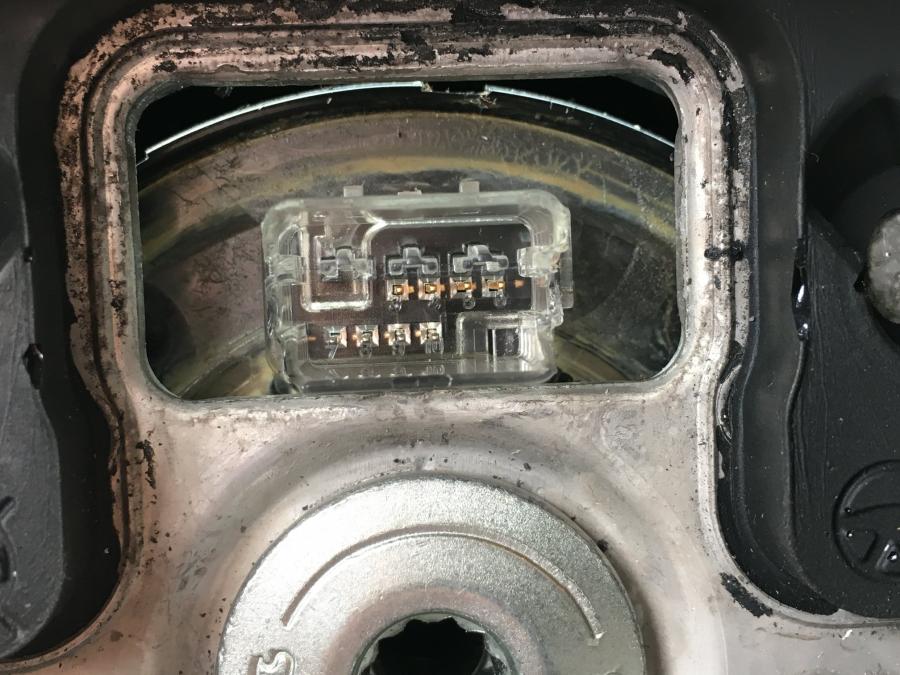

ma intereseaza sa modific mufa ramasa, imi spuneti si mie care pini sunt pt airbag de pe spira?
spira e cea cu 2 ignitere.
multumesc!
cei de sus - e cam pacat sa traforezi cablajul nou... pana vine calculatorul. Acum, dupa cum vrei tu...
Florin, cablajul l-am traforat deja, mufa era pt alta spira, era cablajul de la volanul nou, insa astept sa imi vina si cablajul cu C in coada, airbag-ul l-am rezolvat, ceva idei pt claxon?
Ai 2 cola pana acum de la mine!;)
da, vezi cele doua fire care pleaca din mufa de la spira (parca pinii 7 si 8) si identifici pe cadrul airbagului, unde intra papucii - care inchid circuitul, cand apesi sa claxonezi
Got it!revin cu raspuns:)
Modificat de fullspy
Dublare
Florin, nu merge, pinii 7 si 8 sunt cei de jos din dreapta?(ultimii)
Vezi ca e numerotarea e pe conectorul galben al cablajului.
Iar pinii sunt 2-3 si 4-5 ptr airbag.Am scris si mai sus.
Salut spido, daca nu spargeam mufa vedeam si unde e numaratoarea...nu am avut ac si nici rabdare...pe ultimii doi de jos am facut probe si nu merge.:unsure:
Esti sigur?Ma refer la claxon.Acolo m-am legat cu rezistentele pt ambele ignitere si am stins airbag-ul...se vede si in poza atasata mai sus.
