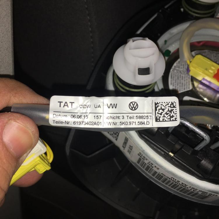

Adaptare g85 si steering limit stop. DAr nu vede ca;c din volan si nu din cauza spirei, ci din alta cauza. ce cod de cablaj ai folosit ?
Astea cred ca le-a facut...nu a specificat de volan galben aprins.
Am luat azi si spira cu "C" in coada, maine o montez si incerc iar codarea.
Adaptarile pt G85 le-am facut de ieri.Nu stiu codul cablajului, a venit montat pe volan, daca nu merge nici cu spira cea noua...
Hai sa va intreb in avans:), florin zicea ca pot modifica cablajul existent, cel cu care a venit volanul, aveti idee ce trebuie facut?(asta in cazul in care dupa montarea spirei cu "C", tot nu imi merge).;)
Nestiind ce cablaj ai acum...cum crezi ca vei primi ajutor?
Sa gandim un pic...fara suparare.
Ai dreptate, cobor acum la masina si revin cu raspunsul.
mersi

Nu stiu cum a putut face adaptarea unei spire de type 1 pe un calc de coloana de type 2.
Nu de asta trebuie schimbata spira ?
Si vezi ca trebuie sa faci modificare la fire si pentru tempomat sau sa schimbi maneta cu una cu G in coada.
Asta e cablajul.Credeti ca e necesar sa il modific?
Nu.Schimba spira,fa adaptarile g85 si limit stop.
Nu are cum sa faca setarea la G85, calculator Type 2 si spira Type 1 - asa cum am zis de la inceput, aceasta trebuie inlocuita - ceea ce ti-ai propus si tu, in sfarsit... sa faci.
