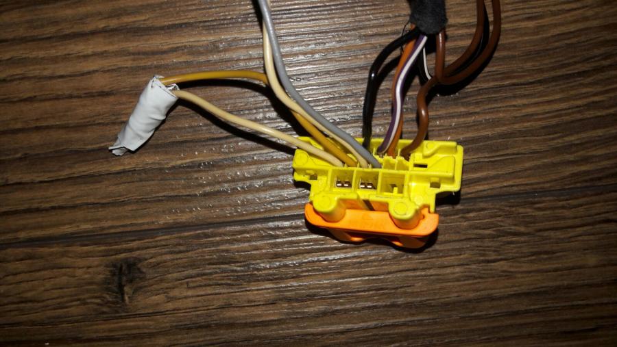

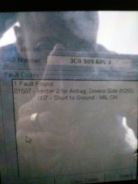

Salutare. Dețin un passat b6, 2006, și m.am hotărât sa ii schimb volanul cu unul de b7, cu 12 comenzi. Am achizitionat volanul + airbagul, calculatorul de coloana l.am lăsat pentru mai târziu, din motive financiare. Am citit aici, cam tot ce era despre aceasta schimbare și m.am apucat de treaba. Cablajul vechi era pentru 2 ignere, cel nou cu un igner. M.am apucat sa modific mufa, am montat o rezistenta de 3 ohmi, pe mufa celui de.al doilea igner, am pus la loc și îmi rămâne aprins martorul de airbag, am făcut o scanare ai mi.a dat eroarea atașată.  Nu știu ce am făcut greșit, dacă îmi puteți da un sfat va sunt recunoscător
Firele de acolo sunt in scurt, ceva nu ai facut bine.

esti sigur ca ai pus rezistenta pe firele care trebuie ?
15 hours ago, enache184 said:
 Cablajul vechi era pentru 2 ignere, cel nou cu un igner. M.am apucat sa modific mufa, am montat o rezistenta de 3 ohmi, pe mufa celui de.al doilea igner.
Ceva e in neregula cu cablajul nou...unde ai pus rezistenta daca cel nou e ptr un singur igniter??
Sau ai pus tot cablajul vechi??
Am pastrat mufa veche, cea noua nu intra in spira. Atașez o poza cu ordinea pinilor în mufa. Pe rândul de sus, singura modificare a fost tăierea firelor și legarea rezistentei, pe rândul de jos, am scos cei 2 pini existenți și i.am înlocuit cu cei 4 pentru noul volan cu comenzi, am păstrat ordinea din mufa cu un singur igner. Am fost și la un electrician auto...tot atât mi.a spus. Sunt în scurt s i s.a blocat. ...eu am pus rezistenta de 3.3 ohmi și când am măsurat igner ul vechi îmi da 2.3 ohmi . Sa încerc sa pun mai mica?
Și ordinea pinilor în mufa de comenzi
Intre timp am încercat și rezistenta de 2.4 ohmi. Același rezultat :-)
scoate acea punte metalica din mufa galbena, din dreptul pinilor unde ai pus rezistenta si o sa mearga.
Mulțumesc pentru răspuns.  Ma apuc de treaba:-)
