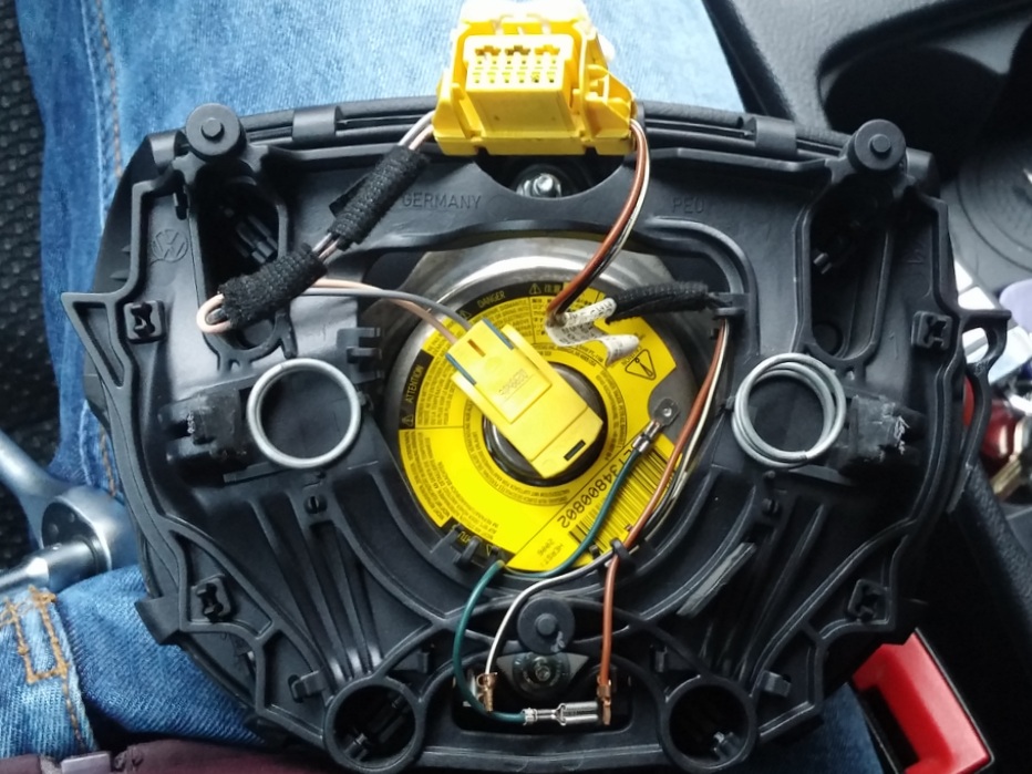

Tocmai azi am facut o nefacuta.Tinand cont ca vreau sa pun comenzi pe volan,am inceput prin a-mi cumpara componentele necesare.Asa ca primul a fost calc. de coloana highline,cod:3C0-953-549-k.Avand slipring 3c0959653 B si volan cu un igniter(ciudat fiindca masina este ianuarie 2007 si am volan in 4 spite),am zis ca pot pune calculatorul in locul celui cu terminatia J,pe care il aveam pe masina.
Rezultatul? Claxon 3 de secunde la contact si claxon mort dupa aia.
Cu alte cuvinte voi astepta pana in ianuarie sa imi cumpar volanul si,corectati-ma daca gresesc,cablaj de airbag cu codul:1K0971584 C...
Am atasat si o poza a spatelui airbag doar sa arat ceea ce pe mine ma mira...1 igniter la masina productie ianuarie 2007
Banuiesc ca nu am nevoie de alte modificari(renumita rezistenta de 3 ohmi) in situatia mea actuala...doar volanul si cablul imi mai sunt necesare...corect?

Da,ai nevoie de cablaj si volan.Daca puneai cablajul cu C postat de tine pe volanul actual si codai corespunzator-functiona claxonul.

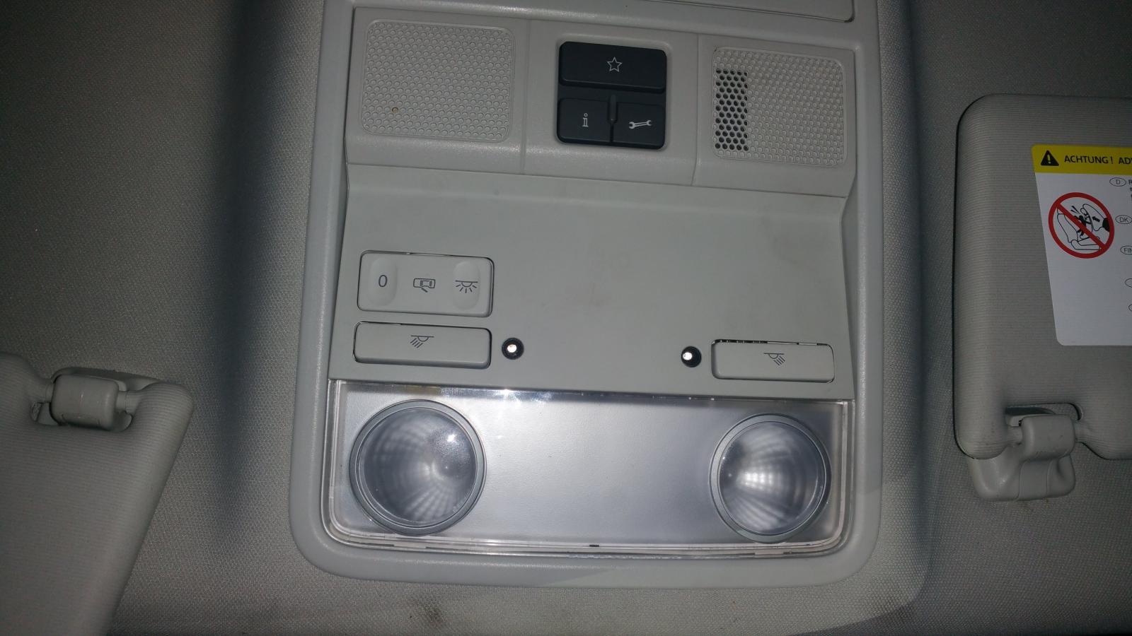

Buna,detin un volan de tip CC dar am o problema sa i zic asa nu stiu cum se activeaza microfonul ,adica mai exact apelu primit il aud in masina dar interlocutorul nu ma aude,am incercat prin apasarea butonului din stanga cu semn de mic pe el dar nimic,apropo acel buton nu comanda nimic oare nu e activat din VCDS ,am vazut pe net filmulete in care comanda comenzi vocale,pe rns 315 apas pe butonul MUTE dar nimic.
  Multumesc anticipat
Sincer nu stiu,are asa ca doua locuri de difuzoare sau aerisiri pe laterale oare alea sa fie si in centru trei butoane cu semn de stea cheie si i.
RNS-ul a fost instalat ulterior , sau asa a venit masina din fabrica?Daca e din fabrica-are si microfon.Daca nu, s-ar putea sa fie nevoie sa-l instalezi.
Masina asa este de fabrica atasez o poza cu panelu.

Are rns montat cu camera marșarier cd changer dar fara senzori parcare banuiesc ca e OEM.
