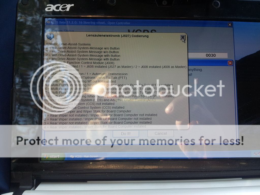

Putin ajutor va rog. Am reusit azi sa montez calc de coloana cu AJ. Am o multitudine de erori, insa comenzile merg perfect.
Directia e moarta, esp fault, CCS fault (desi el merge bine), tpms, PLA fault.
Am codat steering wheel cu 021812. Pop-uoul arata asa
Cum fac adaptarea la G85 ca pe ABS imi da error?
1. Nu ai codat bine - codeaza cu 001511 - ai drive assist ? daca da, bagi un 2 in fata la 1511
2. intra pe ross tech - ai procedura de adaptare, limita servodirectie, G85....
Dar am stergator spate, nu ar trebui sa fie 2 final?
din profil, nu am vazut ca ai Variant... da, pune 2 ultima cifra, pt stergator spate
Nu pot face adaptarea. Am error pe grupul 060. Spira veche trebuia schimbata? sau nu are legatura?
nu, spira ramane - adaptarea la g85 ai incercat pe 03 ABS sau pe 44 servodirectie ?
ai bagat 40168 inainte, ca sa poti face setarea de baza ?
Dupa 3 incercari am reusit sa fac adaptaraea, au disparut erorile, insa am eroare pe 16 Steering wheel modul codat incorect din cauza lui J608 no signal/comunnication. Ce e acest J608?
ai drive assist pe masina sau nu ? te-am intrebat mai devreme... daca nu, codeaza cu 1511.
daca ai, vezi ca 2-ul pt codarea acestuia, vine cu un 0 dupa el... parca... deci, codeaza cu 1511 sau 201511... in functie de ce ai pe masina
Nu stiu daca am drive assist. Am PLA sigur. Cum aflu? ca pe forum nu am gasit nimic concret
pai nu ai...
codeaza cu 1512 pt variant.... 1511 pt sedan - in functie de ce masina are fiecare, am postat pt ambele variante
Asa am codat si imi da eroarea ptr J608. Intrebasem ce e j608
