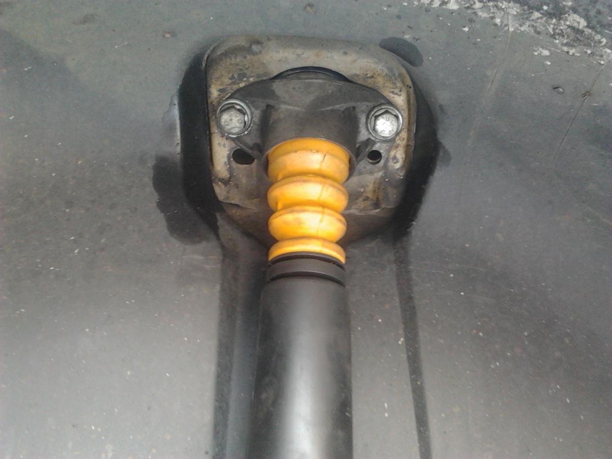

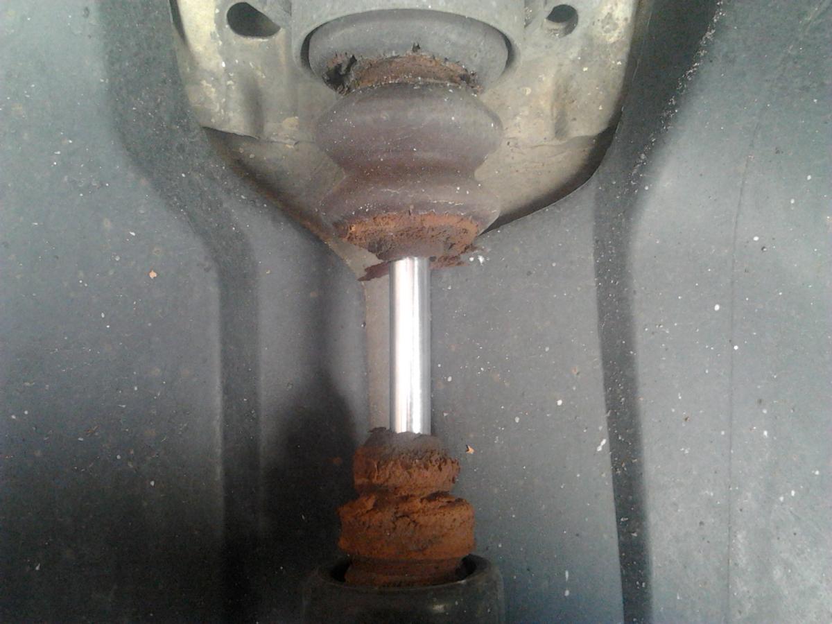

Comprima amortizorul cand schimbi aparatorile....este pe gaz...daca revine repede sau relativ repede in sus,este ok,daca nu revine sau tija lui ramane jos comprimata....trebuie schimbate.

Este foarte simpla operatiunea...3 suruburi...dar daca nu aveti inelara cotita de 16...nu va apucati :)

Sunt 100% sigur ca nu au mai fost schimbate niciodata...toate avand coduri originale pe ele...

Telescopele sunt praf...dupa cum se vede si in filmulet :(

de ce inelara cotita? suruburile din poza nu merg desfacute cu tubulara pe un prelungitor?
unde e al treilea surub?
trebuie schimbate alea, nu prea isi mai fac treaba  :(

Al treilea surub este in capatul celalalt al telescopului...iar inelara cotita iti trebuie sa dai jos flansa...
tija are in cap o piulita...si iti trebuie inelara sa desfaci piulita...dar in acelasi tump are si o parte de care sa tii contra...ma oftic ca nu am facut o poza :))

pai daca nu zici...inelara ca in film aveam. cotita ca cele din trusa aia de ai vazut la mine nu am decat pana la 14

Aia e pipa ce ai tu pana la 14...am gasit inelara la munca...si ma gandeam ca fara ea...chiar nu aveam ce face :(

pai de aia m-ai intrebat tu. si nu vad cum tineai contra cu aia.
