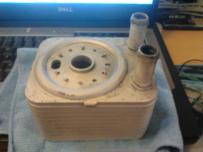

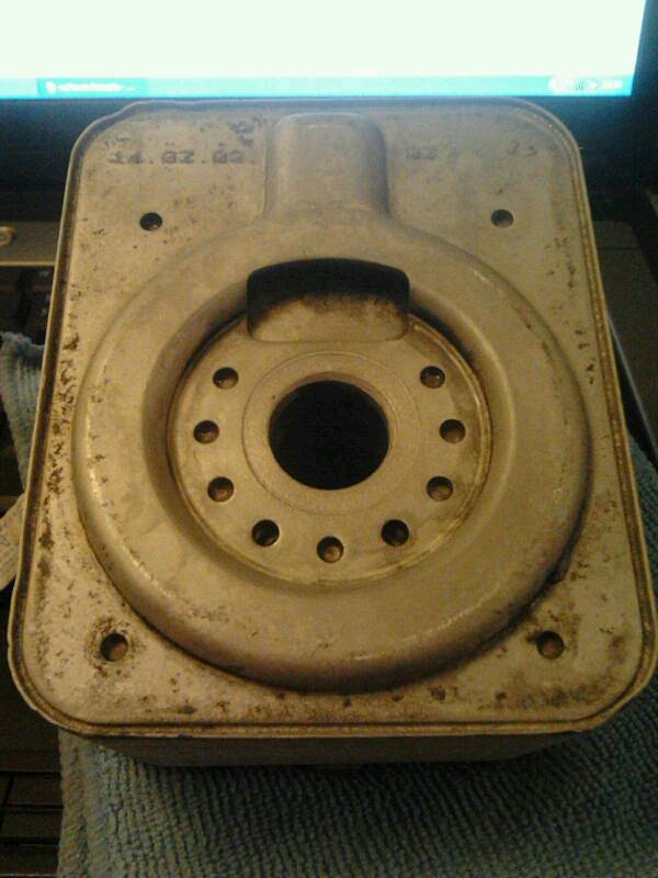

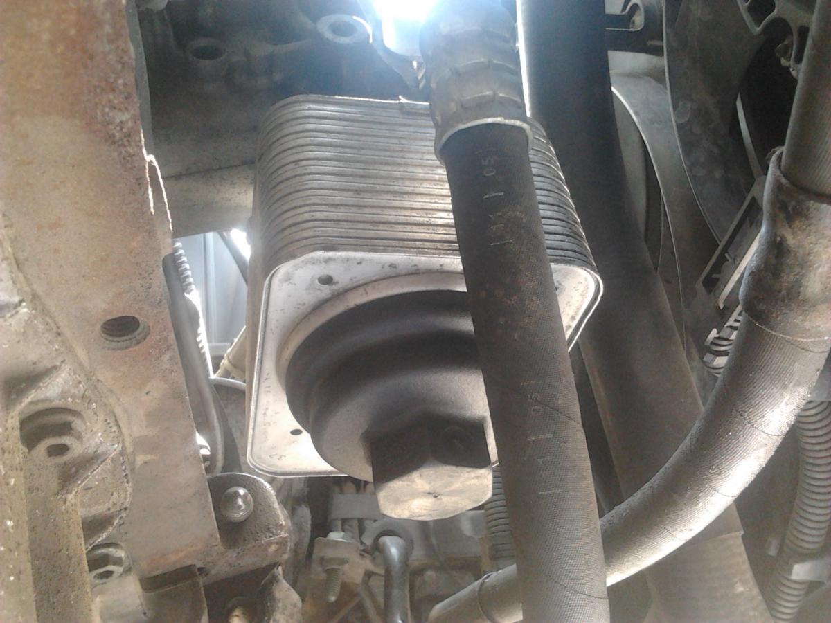

Azi am avut liber...si am fost pe la LWR-itza de am montat termoflotul si m-am uitat ce scule am nevoie sa dau baia jos...
Curat...impreuna cu garnituri noi
post-14266-0-17224300-1373564365_thumb.jpost-14266-0-40341600-1373564364_thumb.j
Garnituri noi vs garnituri vechi...cred ca le-am schimbat degeaba :))

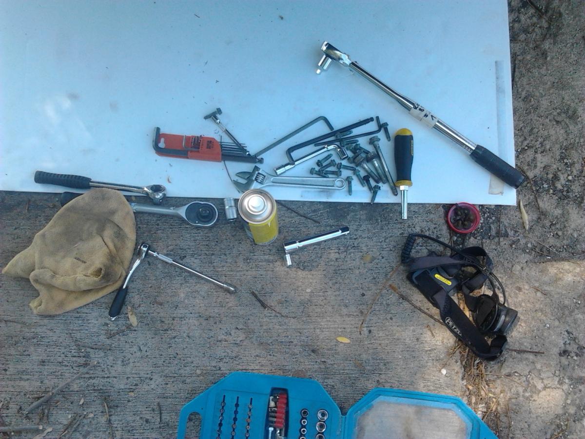

In sfarsit mi-am luat si eu tubulara pentru cheia de filtru :P

Pff, da vad ca nici tie nu tie jena sa te murdaresti pe maini :P
Deja ai si scule.
Laurentiu_LWR
Nu am nici o jena...chiar imi place :))
Ma cam chinuie faza cu ridicatul pe capre...dar cred ca o sa imi fac curaj si o sa imi iau un cric crocodil...
Cat despre scule...nu prea am...dar daca am nevoie de o cheie sa desfac un surub...nu imprumut...imi cumpar...ca poate mai am nevoie si a doua oara :))

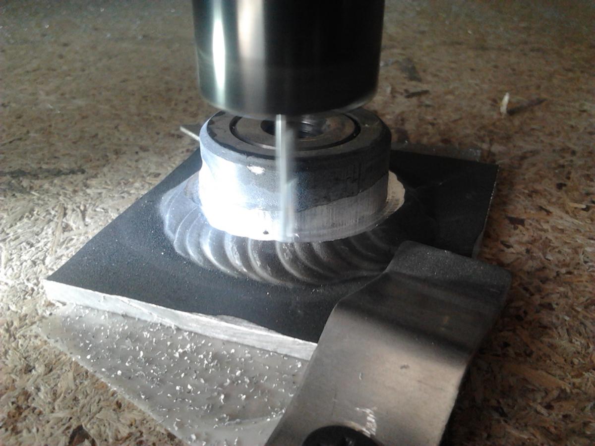

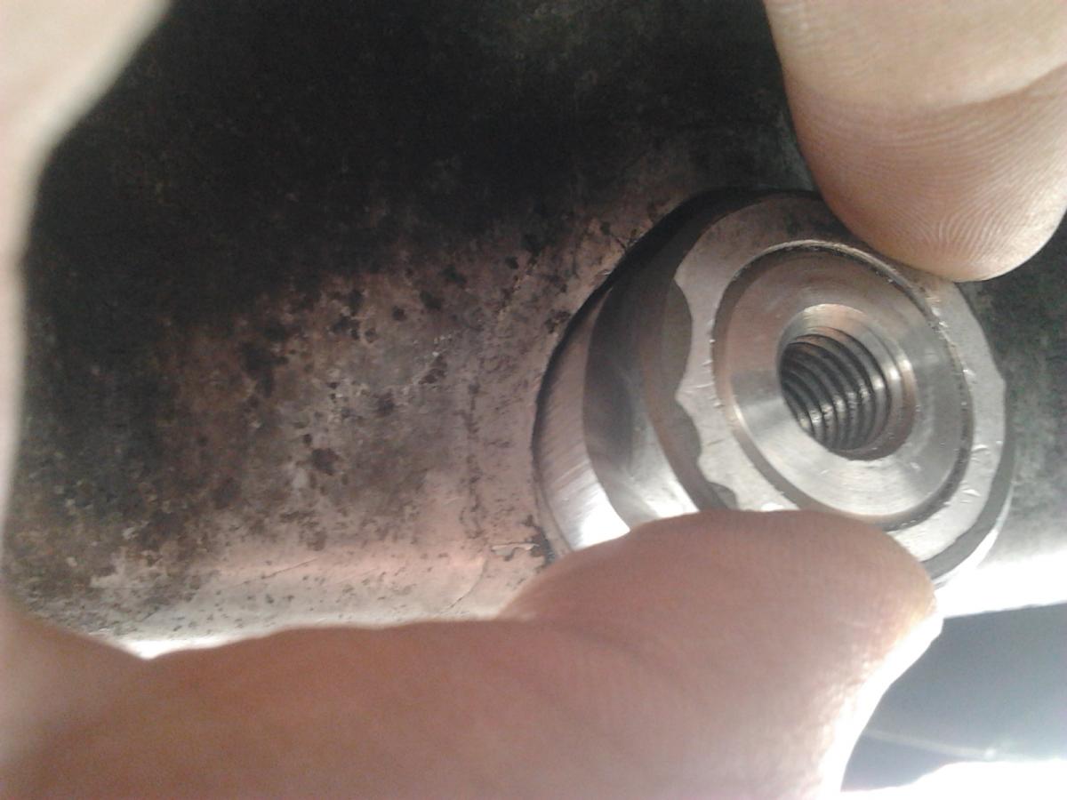

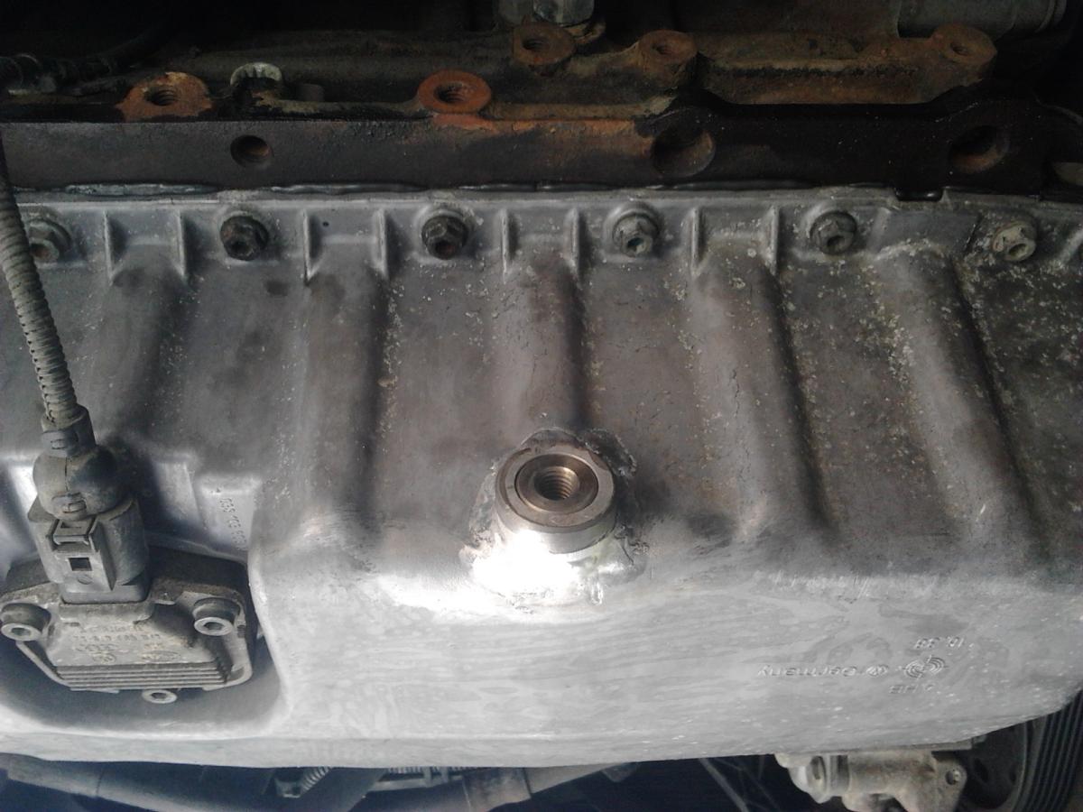

Azi am mai fost pe la LWR-itza...am facut piesa care va tine loc de noul filet...
post-14266-0-36251900-1373646900_thumb.j post-14266-0-32822400-1373646901_thumb.j
post-14266-0-35503400-1373646899_thumb.j
Cam asa va arata...
post-14266-0-65533800-1373647027_thumb.jpost-14266-0-37260800-1373647028_thumb.j

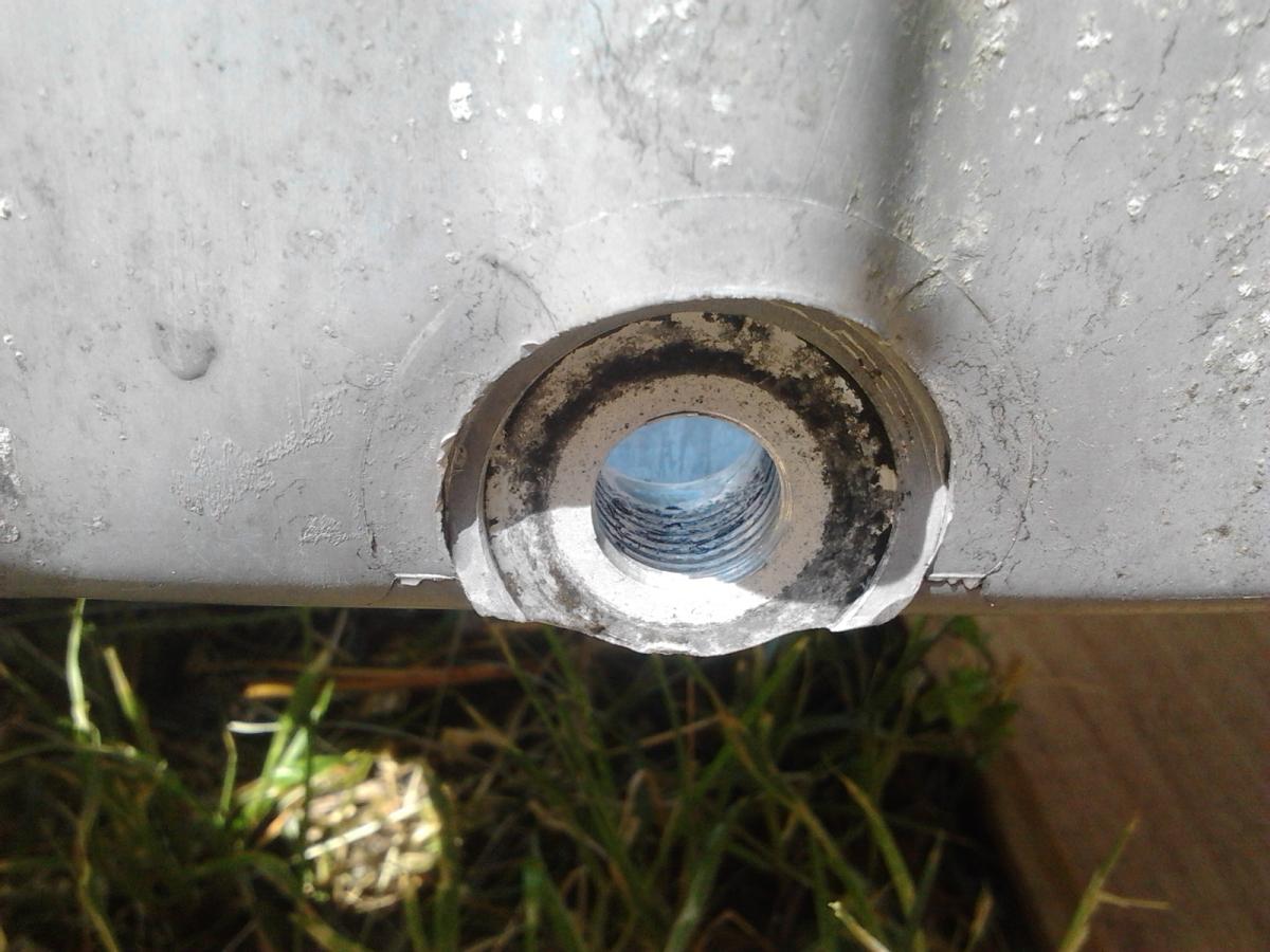

Si daca pana acum aveam dubii daca chiar e nevoie sa dau baia jos...acum sunt 100% hotarat...sunt sigur ca este span in ea...
Cand am scos surubul a mai curs putin ulei...si avea span in el :(

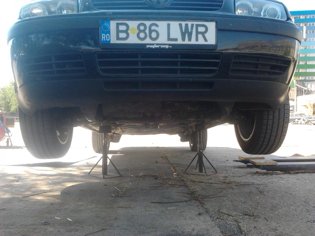

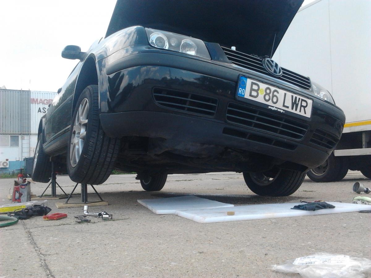

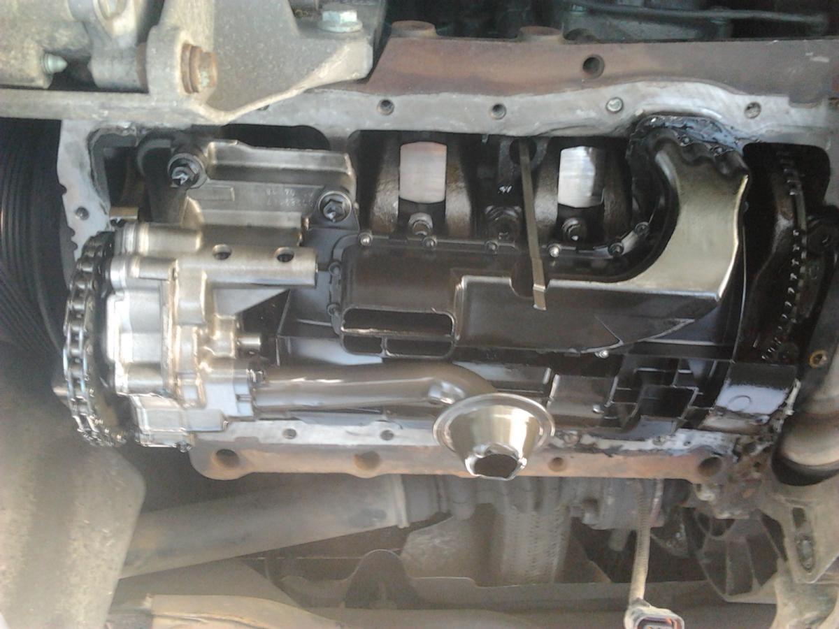

Azi iar am fost pe la LWR-itza de am mai surubarit putin...sau putin mai mult as putea spune :)
Am reusit sa dau baia jos...sa o duc la sudat...si sa o si pun la loc...si maine sper ca este gata...
Am citit pe un tutorial ca ar fi indicat sa nu pornesti masina imediat cum ai pus baia la loc...sa lasi acel silicon sa se usuce cam 12 ore...
Cateva poze de la operatiune :)

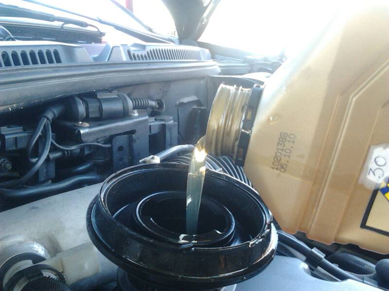

Sa zicem k am facut-o si pe asta...am bagat ulei...antigel...i-am dat o cheie si totul pare ok...Sent from my GT-S5660 using Tapatalk 2
post-14266-13747526211686_thumb.jpgSent from my GT-S5660 using Tapatalk 2
mergi o tura, incalzeste motorul, forteaza si vezi dupa aia daca nu ai pierderi de ulei (la garnitura sau buson).

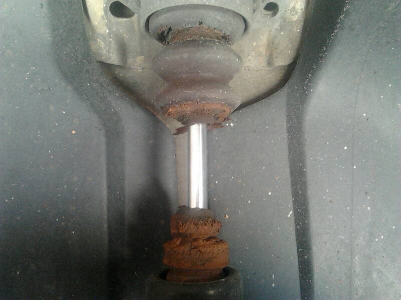

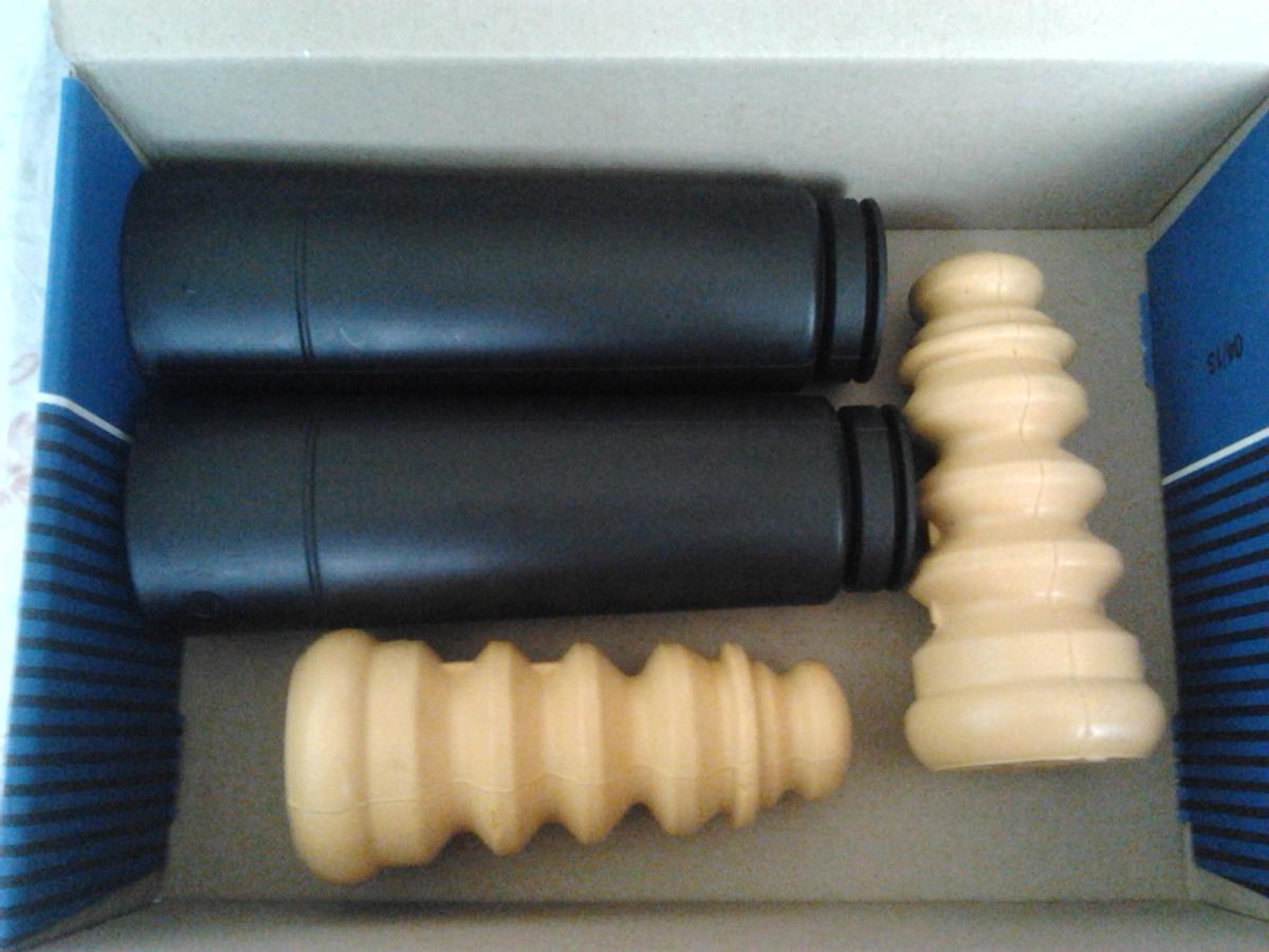

Next quest...protectii amortizoare spate:-)
Laurentiu_LWR
Initial asa vroiam...dar schimb doar protectiile acum...dupa Itp...daca imi zice ca nu mai sunt in parametrii amortizoarele...schimb si restu...flansele vreau sa le schimb odata cu telescoapele...
Protectiile se vad ca sunt praf...si nu vreau sa le dau motive:-P
Si mie mi s-a dus o protectie de vreun an si ceva, dar cred ca li se da o importanta mai mare decat au. Eu n-am vazut sa se schimbe comportamentul masinii/amortizoarelor.
Oricum, vad ca te-a luat surubareala, deci orice am zice noi, tot le schimbi, asa ca spor la treaba!  :lol:
Laurentiu_LWR
Pai nu are ce sa influenteze...ele sunt sa protejeze tija telescopului de apa/mizerie..pe mine ma enerveaza ca troncane...fiind cazuta de tot zdrangane...si mai mult de cum arata...nu as vrea sa zica cei de la ITP...pai ia uite protectia asta...inseamna ca si amortizoru e praf...ca nu a mai fost protejat...mai vino si data viitoare...:)
