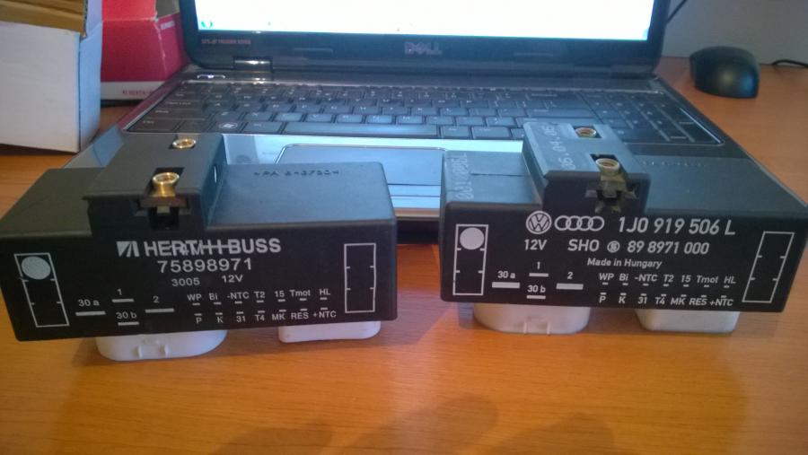

Senzorul de temperatură al antigelului sau releul de comandă al ventilatorului. O scanare cu VagCom
@ionel79: Am văzut despre ce maşină e vorba. Doar nu crezi că dieselele şi benzinarele sunt chiar at
Eu merg pe releu ventilatoare defect.
Partial corect. As merge pe senzorul de comanda a releului.

In cazul de fata nu, ventilatoarele sunt legate in paralel, daca unul functioneaza inseamna ca sunt comandate de releul de pe lonjeron, faptul ca unul nu se invarte inseamna ca e defect, la varsta masinii probabil periile (carbunii) din motorul electric al ventilatorului trebuie inlocuite.

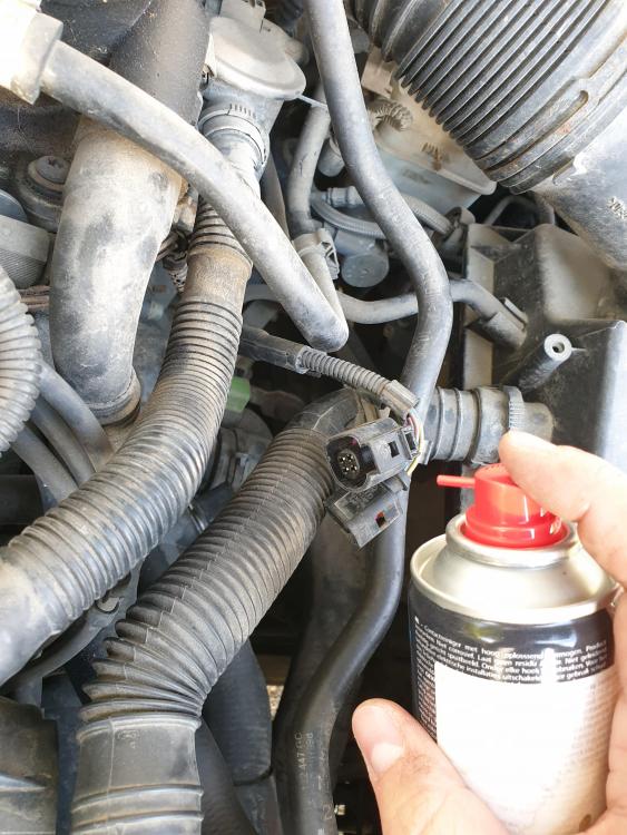

Inainte  de a cumpara unul nou, incerca sa dai mufele cu spray de contact, si pe cea a senzorului de pe radiator si pe cea a releului de pe lonjeron.

Iti multumesc frumos de lamuriri, poate ma scuteste de o cheltuiala.... oricum azi trebuie sa ma duc la un service sa se uite la o bataie in legatura cu o bataie la franare si o sa-i intreb si unde is exact senzorii (mi-ai dat ceata la faza cu lonjeronul :)  ) - chiar am in portbagaj un spray pentru contacte electrice si o sa dau :) . Ms si poate o sai pun si sa masoare (am vazut acolo tot timpul numai golfuri si passaturi in fata serviceului deci sigur trebuie sa stie).
