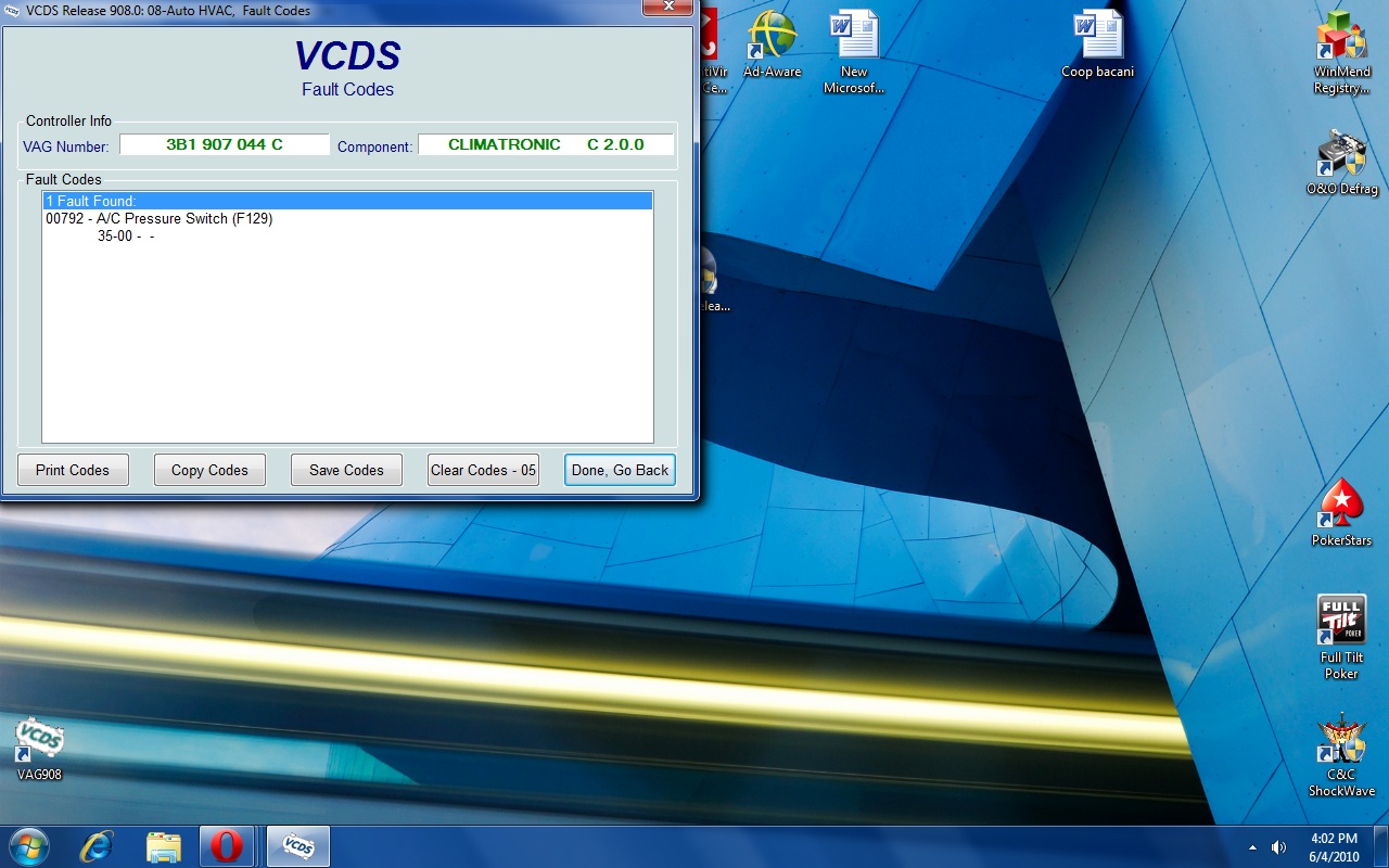

Cred ca-i sonda..pt ca imi apare o eraore la diagnoza gen "A/C Pressure Switch"
Sau nu ai presiune suficienta in instalatie.
Al Bundy mie mi-au gasit totul in regula, presiune cat trebuie, freon la fel, ulei la compresor la fel, nici un fel de problema....nu stiu ce poate sa fie
Schimba sonda.
baietii de la service mi-a spus ca nu-i sonda. Oare unde au facut scoala ? sau au invatat dupa ureche ?
Atunci spune-ne eroarea asa cum apare pe scula de diagnoza.
S-a atasat de 2 ori.

00792
Contents [hide]
1 00792 - A/C Pressure Switch (F129)
1.1 Possible Symptoms
1.2 Possible Causes
1.3 Possible Solutions
Possible Symptoms
A/C System not working
Possible Causes
A/C System Malfunctions
Over or insufficiently charged
Refrigerant System blockage
Insufficient Air Flow to Condensor and/or Engine Radiator
Wiring to/from A/C Pressure Switch (F129) faulty
Possible Solutions
Check A/C System for Malfunctions
Check Wiring to/from A/C Pressure Switch (F129)
Check A/C Pressure Switch (F129)
DAca firele sunt bune si pe soda ajunge tensiune atunci tb sa o schimbi.
